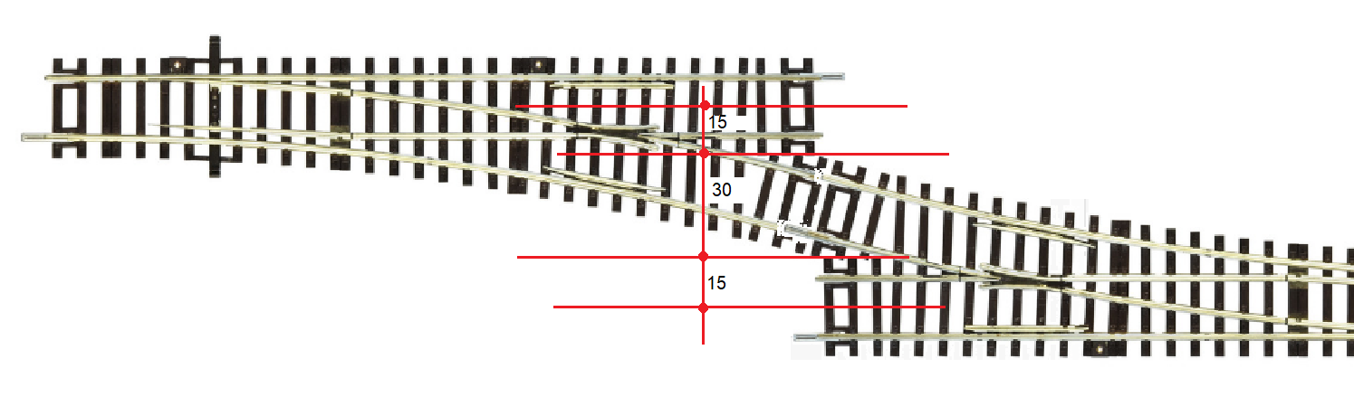

Ik gebruik rocoline met bedding en hanteer overal de standaard spoorafstand van 61,6mm. Ik heb Roco R2/360mm niet geprobeerd, maar bij R3 en R4 is deze afstand voldoende om 1:87 rijtuigen elkaar te laten passeren zonder problemen.
  • Berichten: 1472
Re: 'Worst Case' materieel voor testen vrije ruimte, etc...
« Reactie #41 Gepost op: Vandaag om 11:20:20 »
De standaardlengte van een dwarsligger in H0 is 30m mm, dat brengt de spoorafstand op minstens 60 mm.
Niet per se, per spoor ligt immers maar de helft van de dwarsligger tussen het midden van beide sporen. Het niet meer geleverde Lima Nova railsysteem heeft bijvoorbeeld een hart-tot-hart-afstnad van 52 mm, wat al dichter bij de normale grootspoorafstand van ongeveer 3,6 tot 4 meter komt. Maar de minimale boogstraal bij dat systeem is daardoor dan wel weer 600mm.
« Laatst bewerkt op: Vandaag om 11:24:29 door Quinzeedied »

Nee, dat heb je verkeerd. Lees de norm maar eens goed door. Het railmaterieel (loks, rijtuigen en wagons) voldoet vaak wel. Het railmateriaal c.q. railgeometrie (bochten / wissels / rechtstukken) zijn vaak al zo afgestemd op het gebruik voor de langste rijtuigen / loks en de krappe bogen. De hart op hart afstand is vaker al ruim voldoende.
Klopt. Bij dubbele bogen met R2 en R3 gaat het ook gewoon. Daar is het systeem met bijna 62mm h.o.h. op afgestemd.
Ik heb deze zin meerdere keren gelezen maar ik kan er geen chocola van maken.
Even een plaatje gemaakt om te laten zien wat ik bedoel. Hier kom ik toch echt op een minimale hart-op-hart afstand van 60 mm.
