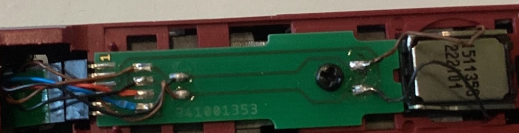

Beste allemaal, te vroeg gejuicht! Het koppelen is gelukt, maar het motorloze deel (laatste deel gezien vanaf de motorwagen) veroorzaakt kortsluiting. Zonder dat deel rijdt het treinstel prima. Het motorloze deel alleen op de baan veroorzaakt ook kortsluiting en maar de ledverlichting brandt gewoon. Wat kan het probleem zijn? Verschil in polariteit?

Dag François, bedankt voor je reactie! Ik weet niet het het met de polariteit te maken heeft. Als het dummy koprijtuig alleen in een blok staat, branden de leds maar zodra er rijspanning gegeven wordt krijg ik een kortsluitingsmelding. Bij gevoegd een foto.

Decoder (of dummystekker) er niet op de kop ingeplaatst? Let op markering 1.
Verder lijkt het of zwart en bruin bij de middelste aansluiting verwisseld zijn. Geen idee waar deze naar toe gaan overigens.

Gezien vorige opmerking over bruin en zwart zou ik hier eerst maar eens een multimeter aanhangen.   Loopt nogal door elkaar heen, dus die kortsluiting verbaast me niks.  Maar:  meten is weten.

Zo te zien is van de bruine draad, aan de derde rij soldeerdraadjes van links, de isolatie beschadigd.

Dat zullen de draden vanaf de stroomafnemers zijn, vanaf het achterste en voorste draaistel.
Als je de draadjes op de derde soldeereilandjes van links loshaalt, is de kortsluiting dan voorbij?
