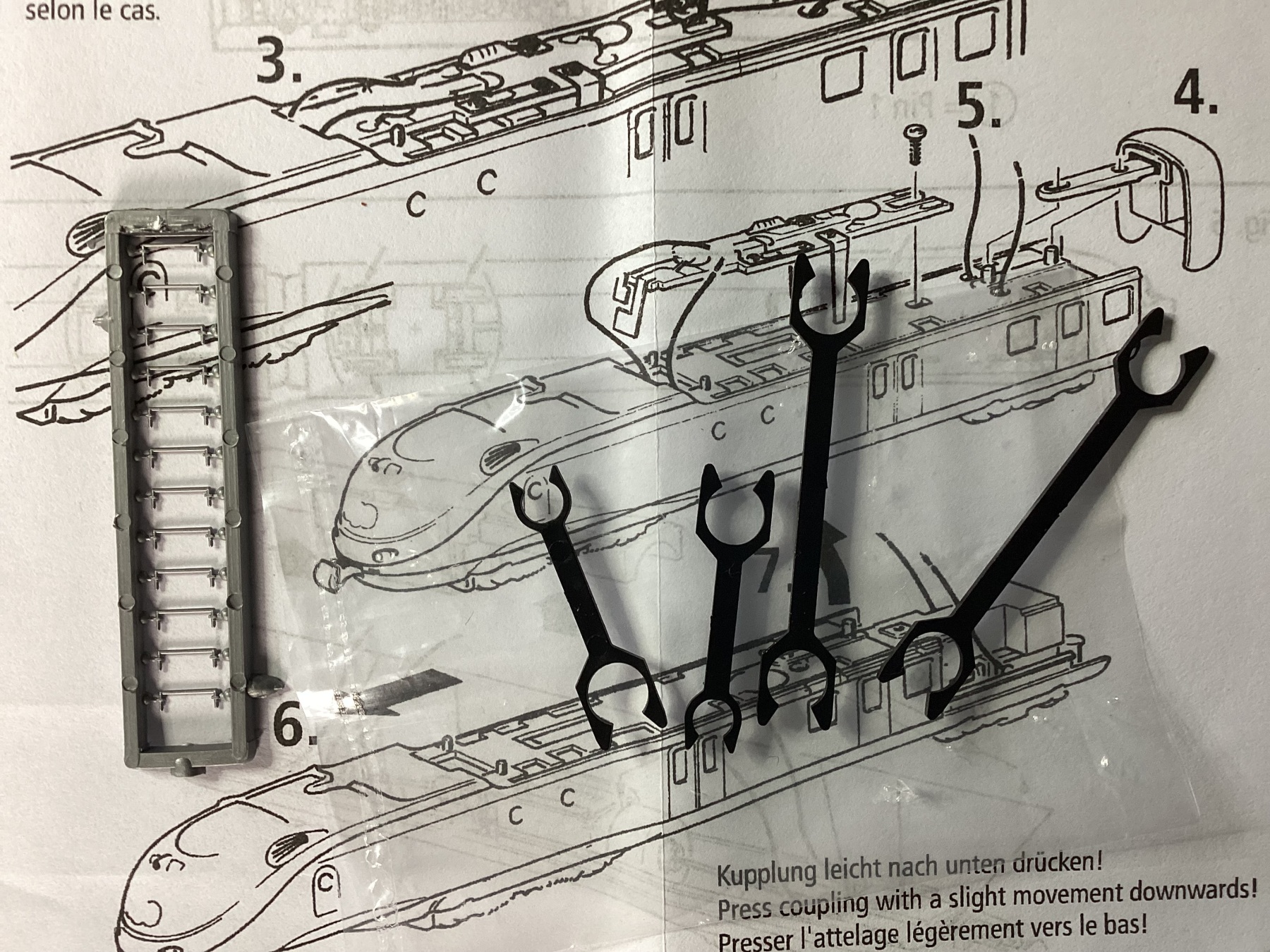

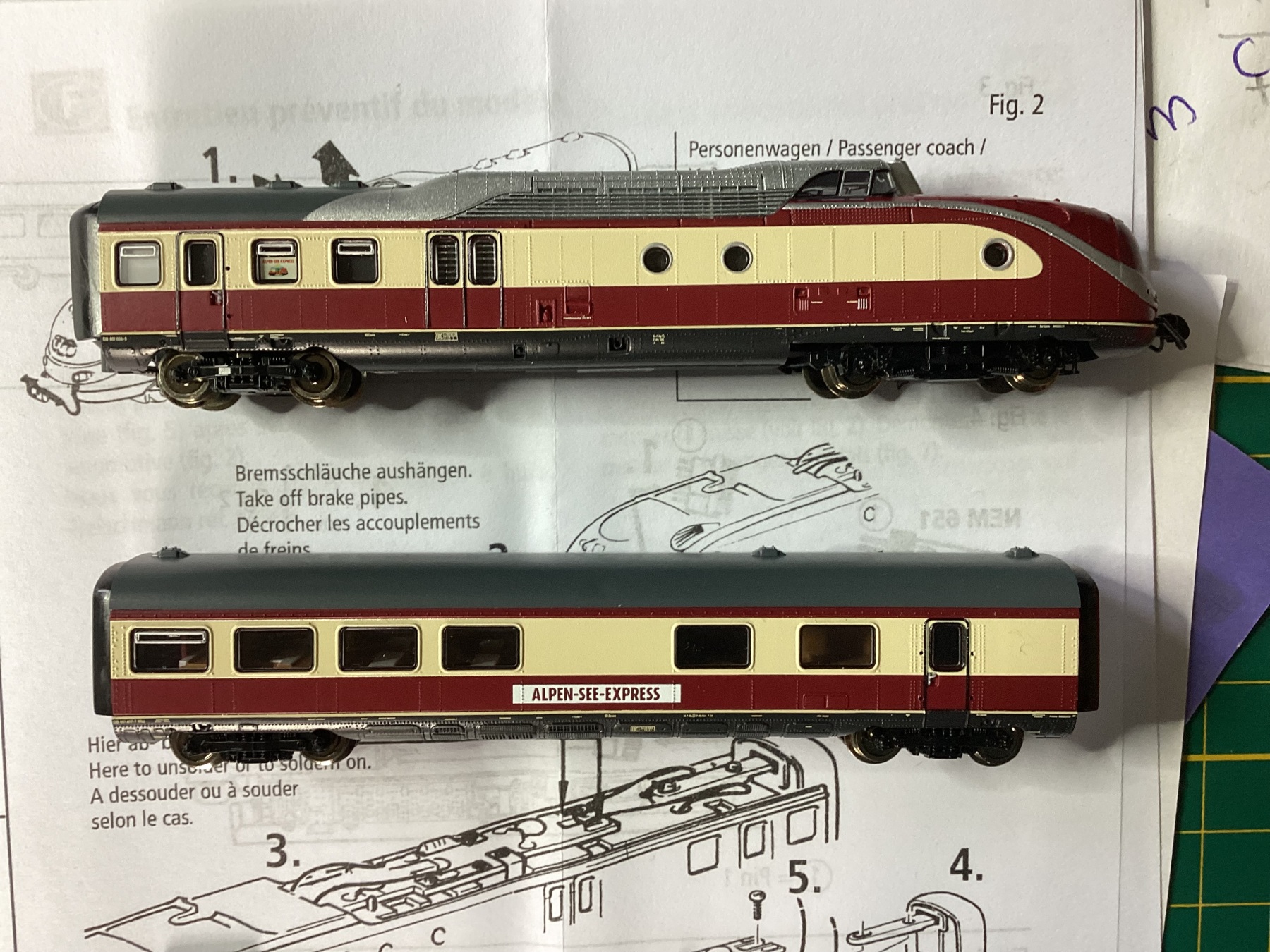

Beste allemaal, van de week heb een gloednieuwe (denk ik, wat de de accessoires zaten nog verpakt in een plastic zakje) Fleischmann 741005 BR 601 DB op de kop weten te tikken. Uiteindelijk wil ik er een decoder in, maar mijn eerste uitdaging is alle 4 de treindelen aan elkaar te koppelen met bijgeleverde stangetjes. 1 rijtuig wordt elektrisch gekoppeld aan de motorwagen (waarom weet ik ook niet, wie wel?), maar de 2 andere delen niet, de stangetje lijken niet de goede of doe ik iets verkeerd? Op de foto's het reeds rijdende deel van het treinstel, de nog te koppelen delen en de genoemde stangetjes. Wie weet raad? Eventueel kom ik op graag bij iemand lang om te helpen of is iedereen bij mij thuis welkom om mij uit de brand te helpen. Alvast bedankt voor het meedenken!

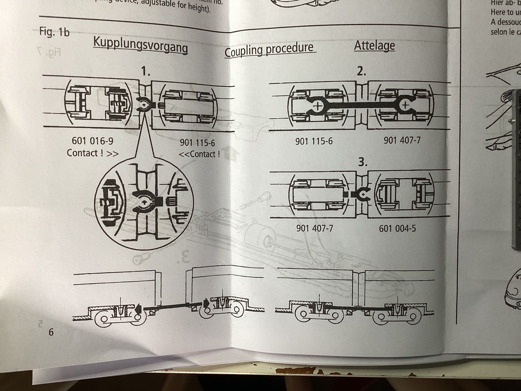

Het zijn de juiste koppelingen. De elektrische koppeling is voor het verbeteren van de stroomafname.
Bij de plaatjes staat welke koppeling je bij welke rijtuigen moet gebruiken. Let op de nummers van de wagens.
Het koppelen zelf gaat erg zwaar en voor je gevoel moet je te hard drukken...
Het kan helpen om in de opening te kijken waar de koppeling op aansluiten moet.

Helaas geen elektrische doorstroom,
Dit zijn dezelfde als toen nog van roco was.
De kleinere zijn tussen stuurstand en wagon en de grotere voor tussen de wagons.
Alls ik me goed herinner zat de brede bek altijd aan de kant van de wagon en de smallere aan de stuurstand.
En dat klopt niet, Fleischmann heeft de koppeling aangepast zodat de motorwagen elektrisch verbonden is met een tussenrijtuig. Die (korte) koppeling hoort erbij te zitten, op de foto lijken het twee normale te zijn. Verder is het zoals Christiaan zeg, het helpt om de draaistellen van de rijtuigen los te halen om het beter te zien.

De korte koppeling is hier duidelijk aangegeven en maakt de elektrische verbinding.
En zit niet bij de getoonde koppelingen.

Beste allemaal, te vroeg gejuicht! Het koppelen is gelukt, maar het motorloze deel (laatste deel gezien vanaf de motorwagen) veroorzaakt kortsluiting. Zonder dat deel rijdt het treinstel prima. Het motorloze deel alleen op de baan veroorzaakt ook kortsluiting en maar de ledverlichting brandt gewoon. Wat kan het probleem zijn? Verschil in polariteit?
Apart dat plastic geleid, maar je zal vast gelijk hebben (y) de koppelingen die ik zag zaten toendertijd ook bij mijn roco uitvoering en dat was geen stroomgeleider.
Dat vind ik ook wel heel vreemd.  Maar gelukkig zie ik een metalen stripje aan de binnenkant van dat speciale korte koppelingetje.
