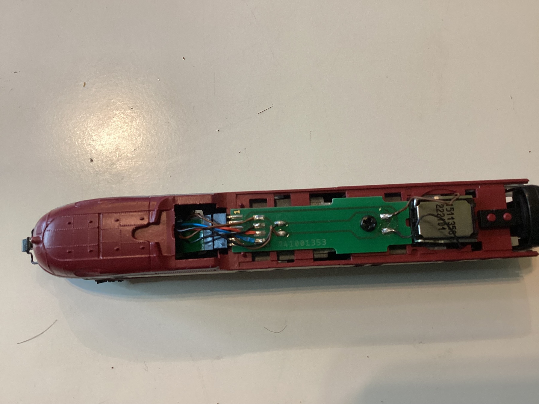

Beste allemaal, te vroeg gejuicht! Het koppelen is gelukt, maar het motorloze deel (laatste deel gezien vanaf de motorwagen) veroorzaakt kortsluiting. Zonder dat deel rijdt het treinstel prima. Het motorloze deel alleen op de baan veroorzaakt ook kortsluiting en maar de ledverlichting brandt gewoon. Wat kan het probleem zijn? Verschil in polariteit?
« Laatst bewerkt op: 30 November 2025, 15:10:09 door Bertbecker »
Beginner, Fleischman Picollo, Dinamo en Koploper
008200
  • Berichten: 919
Re: Fleischmann 741005 BR 601 DB samenstellen?
« Reactie #7 Gepost op: 30 November 2025, 14:56:09 »
Dan kan het zo zijn dat de polariteit van dit dummy koprijtuig juist andersom is als de rest van de trein
Koppelen zonder metalen verbinding via de koppeling zal het in elk geval oplossen;
anders moet gekeken worden naar de aansluitingen in het dummyrijtuig.
Omsolderen van de aansluiting van de draaistellen op de printplaat kan dan nodig zijn....
Of: omdraaien van de assen in de draaistellen van het koprijtuig, zou misschien wel het eenvoudigste zijn
(omdat ik dit model niet kan bekijken moet ik het met raden naar de juiste oplossing doen)

Dag François, bedankt voor je reactie! Ik weet niet het het met de polariteit te maken heeft. Als het dummy koprijtuig alleen in een blok staat, branden de leds maar zodra er rijspanning gegeven wordt krijg ik een kortsluitingsmelding. Bij gevoegd een foto.

Decoder (of dummystekker) er niet op de kop ingeplaatst? Let op markering 1.
Verder lijkt het of zwart en bruin bij de middelste aansluiting verwisseld zijn. Geen idee waar deze naar toe gaan overigens.
Bart

Beste allemaal, van de week heb een   ??? gloednieuwe  ??? Fleischmann 741005 BR 601 DB op de kop weten te tikken.
Daar heb ik maar wat vraagtekens bij gezet, want de juiste koppelingen zitten er blijkbaar al niet bij.
En dan wordt de vraag:  heb jij iets op de kop getikt of heeft de verkoper jou op de kop getikt ?   ;D
Gezien vorige opmerking over bruin en zwart zou ik hier eerst maar eens een multimeter aanhangen.   Loopt nogal door elkaar heen, dus die kortsluiting verbaast me niks.  Maar:  meten is weten.

Zo te zien is van de bruine draad, aan de derde rij soldeerdraadjes van links, de isolatie beschadigd.
« Reactie #12 Gepost op: 01 December 2025, 19:35:44 »
Dat zullen de draden vanaf de stroomafnemers zijn, vanaf het achterste en voorste draaistel.
Als je de draadjes op de derde soldeereilandjes van links loshaalt, is de kortsluiting dan voorbij?
