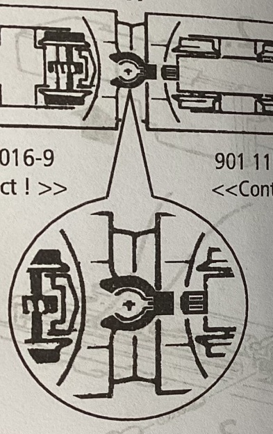

De korte koppeling is hier duidelijk aangegeven en maakt de elektrische verbinding.
En zit niet bij de getoonde koppelingen.

  • Berichten: 606
Re: Fleischmann 741005 BR 601 DB samenstellen?
« Reactie #14 Gepost op: 02 December 2025, 11:15:34 »
Apart dat plastic geleid
Dat vind ik ook wel heel vreemd.  Maar gelukkig zie ik een metalen stripje aan de binnenkant van dat speciale korte koppelingetje.
