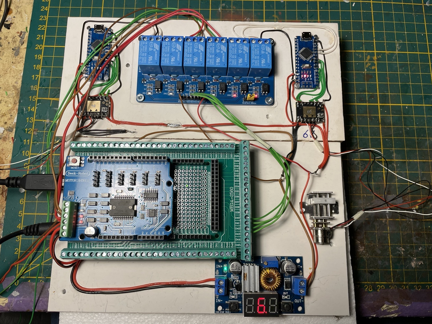

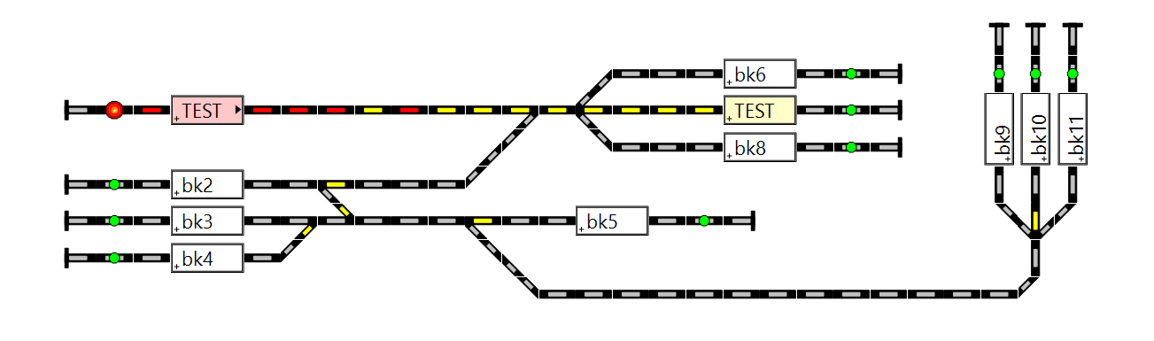

« Reactie #43 Gepost op: 13 February 2026, 21:08:16 »
Ja, we praten kennelijk wat langs elkaar heen.
Vandaag de boel maar eens aan elkaar gehangen en werkend gekregen.  :)
Een railplan in Rocrail ingevoerd, de DCC-EX centrale eraan en de 3-weg stub switch is ingesteld.
onderstaand plaatje geeft het totaaloverzicht:
De centrale aan de onderzijde met 4 uitgaande groene draden naar het relaisblok.
Van de 4 uitgangen zijn er 2 van het wisseladres in Rocrail van de 3-wegswitch (deze sturen de 2 rechter relais aan)
en 2 van het frogadres van de wissel (deze sturen de 2 middelste relais aan)
(de 2 linker relais zijn bedoeld voor een ander wissel)
Dus 2 adressen om 3 frogs aan te sturen. Dat kan omdat de middelste frog met een van de andere te koppelen is.
(Klaas gaf dat in een eerdere reaktie ook al aan) De polariteit van de frogs klopt nu met de wisselstand in Rocrail
De stand van de 2 rechter relais wordt ingelezen in de Arduino. Met de combinatie van de standen (HIGH of LOW) en een 3-tal
if-statements als voorwaarde in de sketch wordt de benodigde verplaatsing van het spindelblok van de motor berekend.
Het werkt allemaal mooi samen zo. Leuk projectje en nu de motor nog aan de switch koppelen.  :D
vr. groet,  Hans
