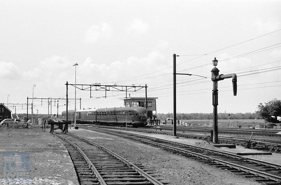

Dat kleur verschil in één treinstel  heeft mij altijd gefascineerd. De redenen hiervan werd mij pas later duidelijk. Voor onderhoud gingen alle treinstellen naar Haarlem met uitzondering van de motorbakken van de dieseltreinstellen. Die gingen naar Tilburg voor onderhoud. dat ging bij de DE-5 relatief eenvoudig door het uitrangeren van de dieselbak bij de lijnwerkplaats. Deze werd dan naar Tilburg gestuurd voor onderhoud. Bij de DE-3 ging dat wat lastiger want de bakken waren door Jakobsdraaistellen verbonden. De het uitplaatsen van de motorbak kon daarom alleen in Haarlem of Tilburg gedaan worden en niet bij de lijnwerkplaatsen. Het fotografisch bewijs hiervan is erg schaars. Op de titelfoto van dit draadje is er wat verschil te zien. Op deze denk ik beter te zien
Beeldbank NVBS
Beschrijving: De zuidzijde van het emplacement Elst met de overweg in de Bemmelseweg (bij km 9,6) en het binnenkomende treinstel NS DE3 169 als trein 3159 (Geldermalsen - Arnhem).
Fotograaf: Ankersmit, R.
Datum: 31-05-1958

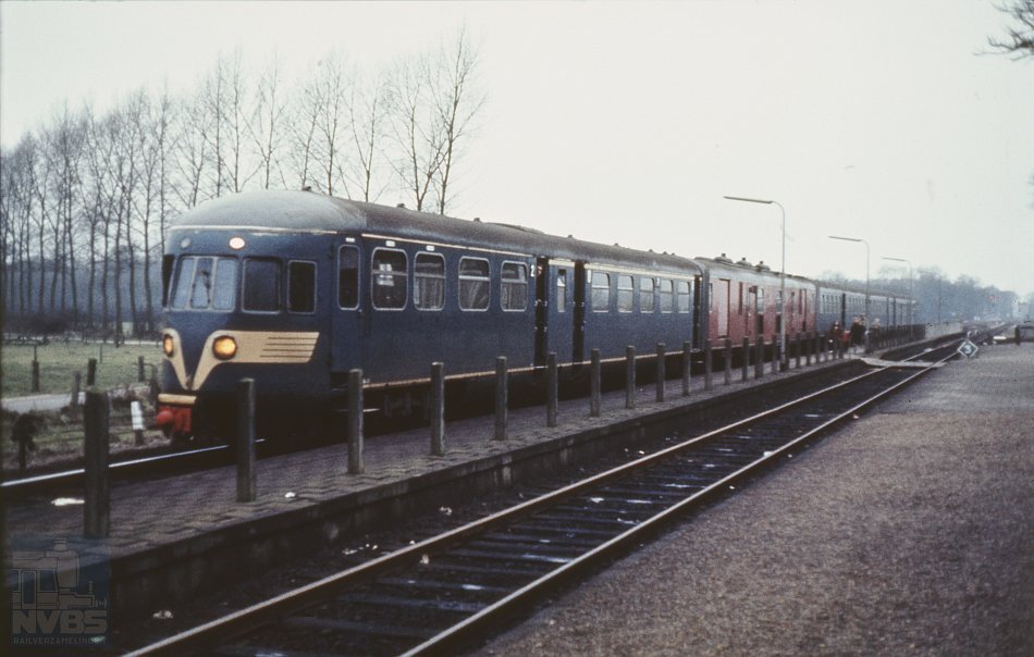

Ik ben nog op zoek naar een foto van een mCD die in de takels hangt van Tilburg. Ik heb hem gezien maar weet niet meer waar. Wie weet soms het antwoord.?
Hier een van de DE-5
Beeldbank NVBS
Beschrijving: Treinstel NS DE5 197 in Dalfsen.
Fotograaf: Peters, H.J.C. (Harry)
Datum: 03-01-1969
Opmerkingen: In dit nog blauwe treinstel is sinds 21 november 1968 de rode motorwagen mD 181 opgenomen. In de overgangstijd van blauw naar rood kwam dit kleurverschil wel vaker voor omdat de motorwagens af en toe gewisseld moesten worden, bijvoorbeeld voor ondehoud.
