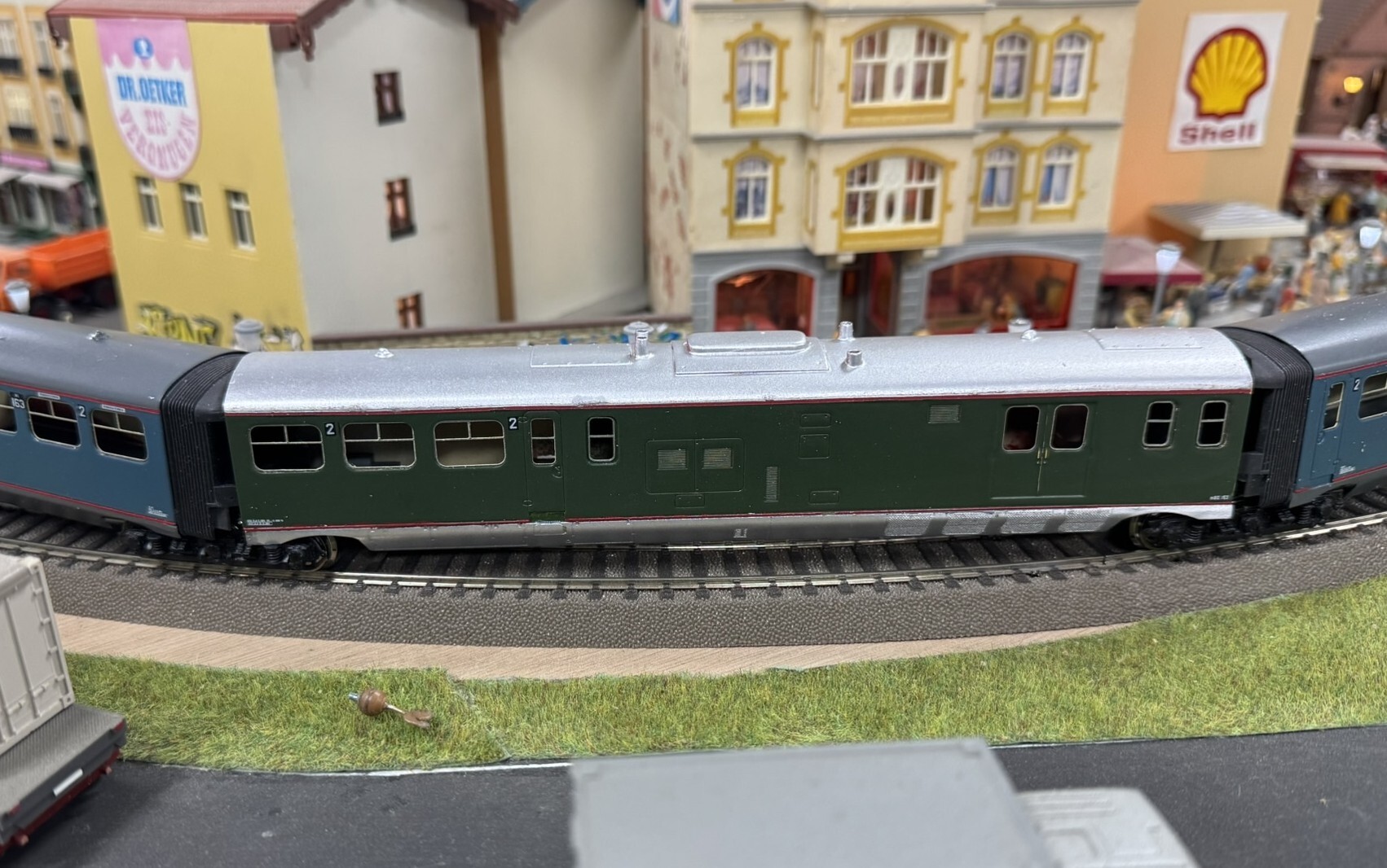

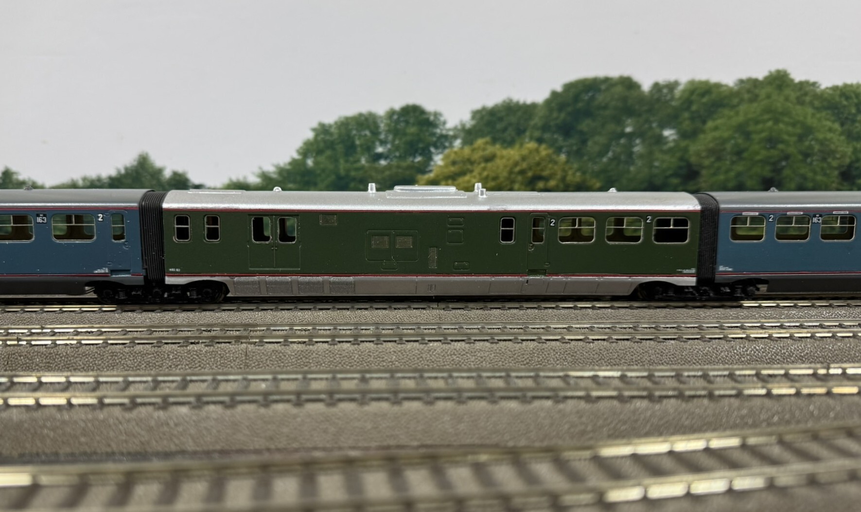

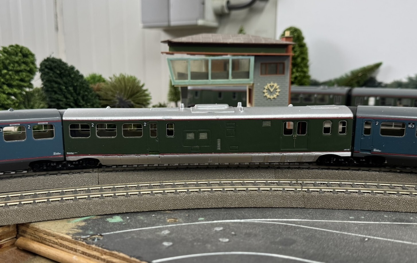

De vorige keer liet ik zien tot hoever ik gevorderd was met de DE-3. Ik heb nu de vouwbalgen aangebracht. Deze vouwbalgen zijn afkomstig van de ElD-3 van MK-Modelbouwstudio's. IK had Maykel lief aangekeken en die had voor mij een paar vouwbalgen klaarliggen. De Jacobs overgangs constructie  heb ik gekopieerd van de ElD-3 inclusief de excentrische draaipunten voor één bak en de zwevende oplegging voor de andere. Hier het treinstel met de balgen geplaatst.
In detail de mBD op een recht spoor. De vouwbalg is niet zichtbaar achter de ramen
Hier de mBD in een R3  bocht met een klein beetje ruimte tussen de bakken
En aan de andere kant, het kiert iets maar voor mij goed genoeg.
Nu nog proefrijden om de laatste aanloop puntjes er uit te krijgen.

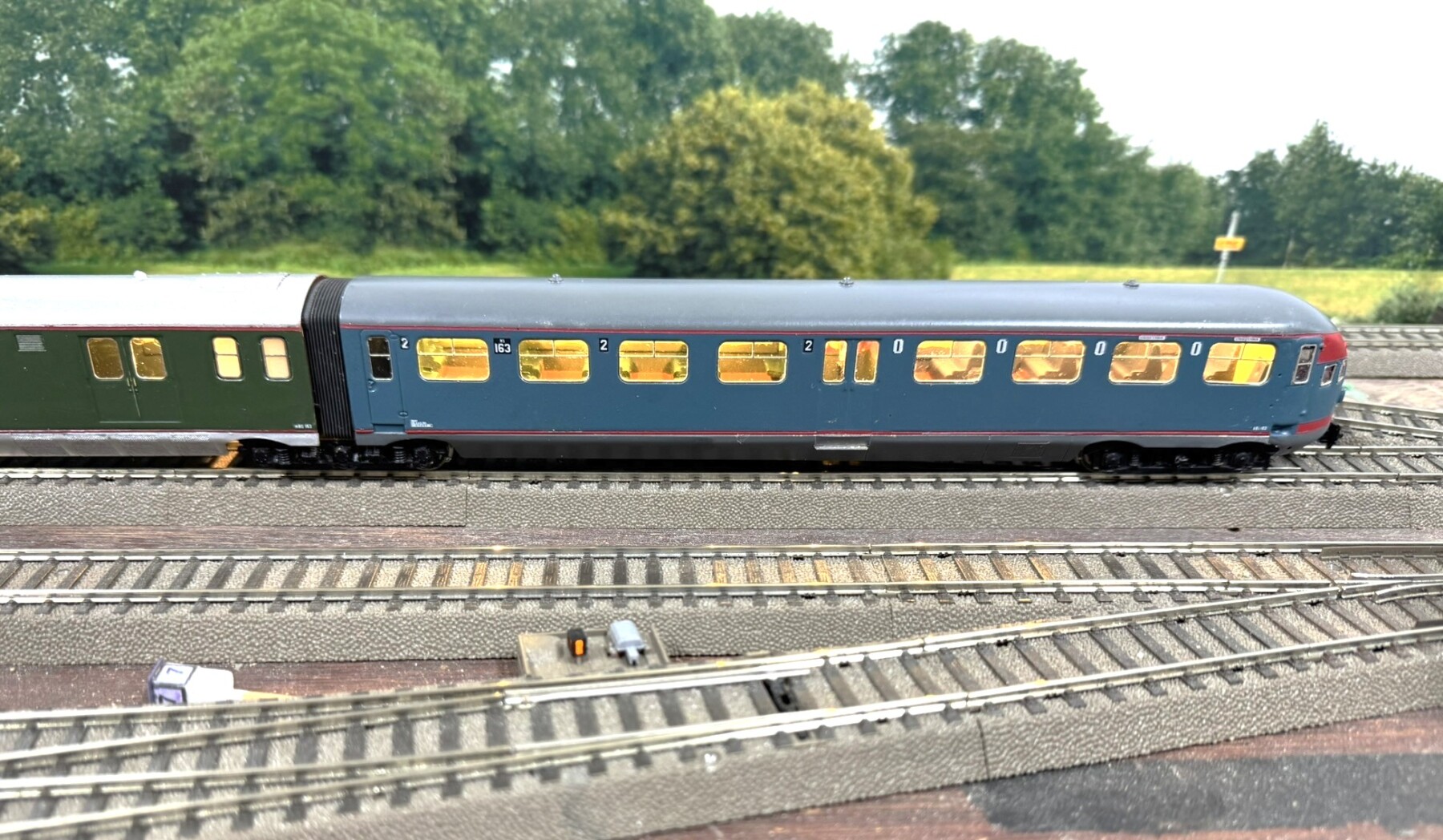

Nu met de donkere dagen voor kerst en de open dag van het Art Center op 14 december heb ik maar de verlichting ingebouwd in de DE-3.
Nu nog het interieur in elkaar zetten om het af te maken.
Sluit sein doet het ook. Nu nog het front sein en een stukje programmeren van de functiedecoder.

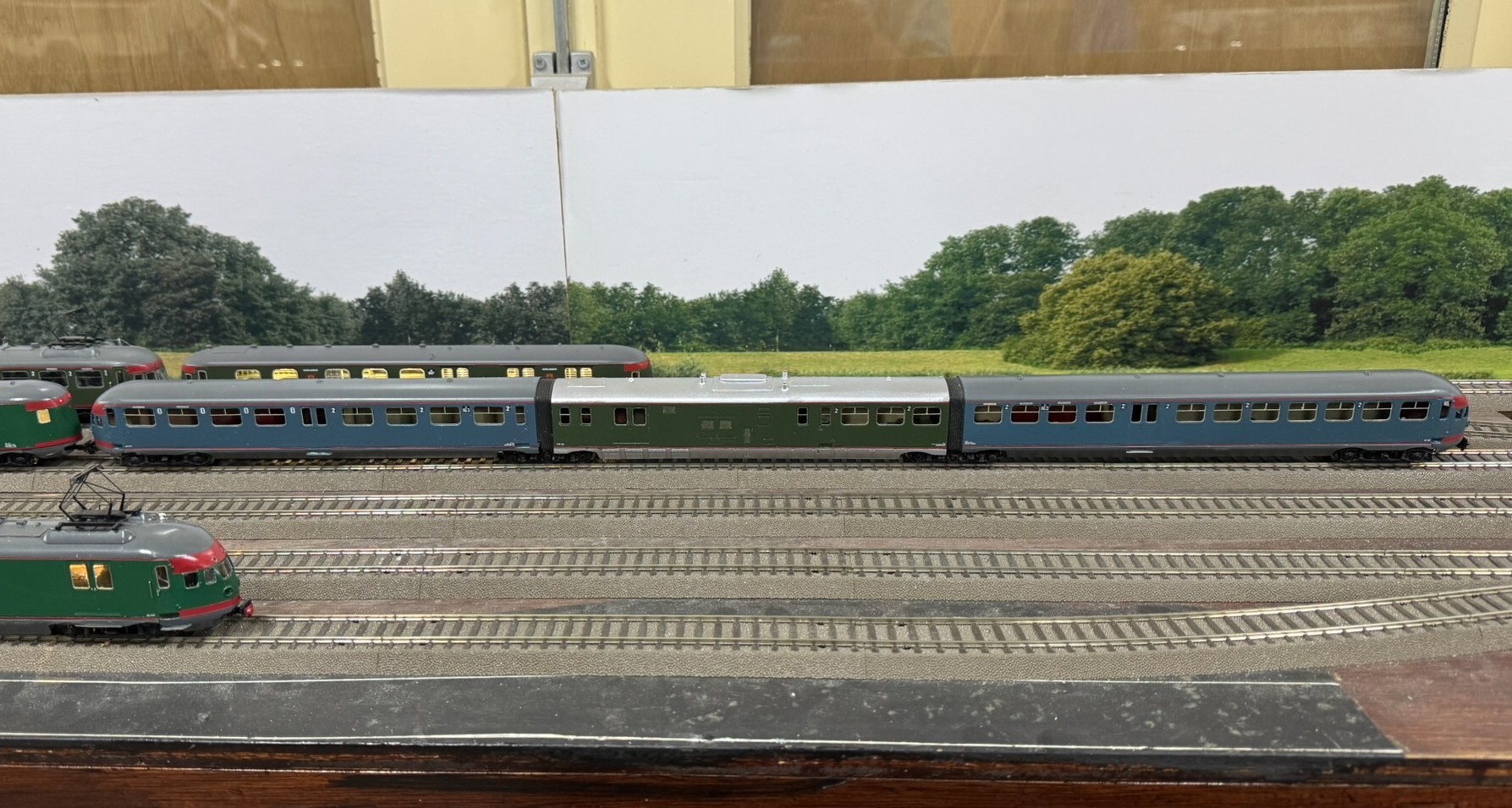

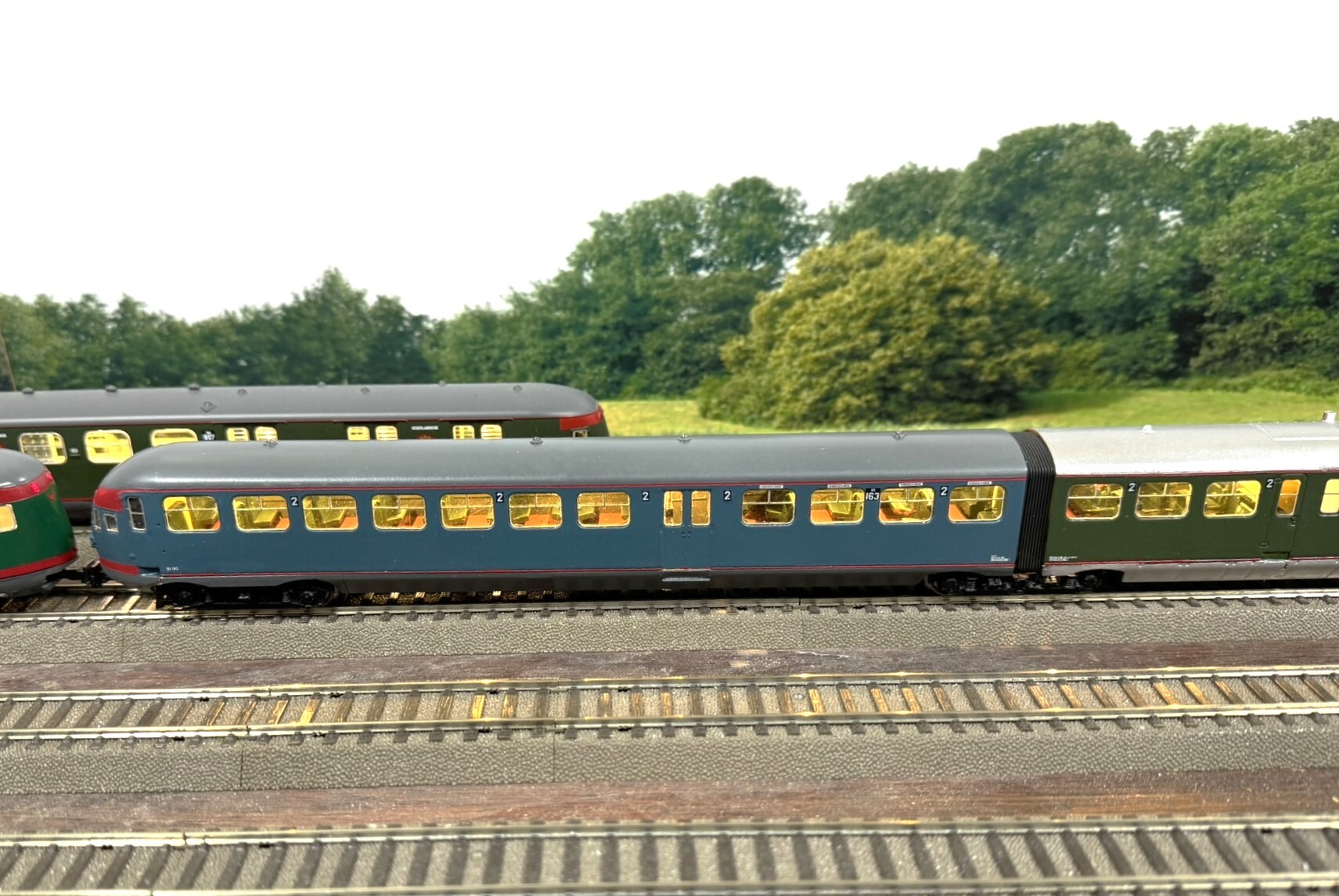

« Reactie #5 Gepost op: 03 December 2025, 21:54:21 »
De bouw van de versterkings DE-3 is nu af. Het interieur is nu gemaakt en geschilderd en de verlichting is nu gereed. Was een hoop gedoe om het interieur bij elkaar te scharrelen want dat zat niet meer bij de kit. Maar uiteindelijk toch het benodigde aantal banken bij elkaar kunnen schrapen.
Dan blijft er niets anders over om een keurig verlichte dieseltrein rondjes te laten rijden.
