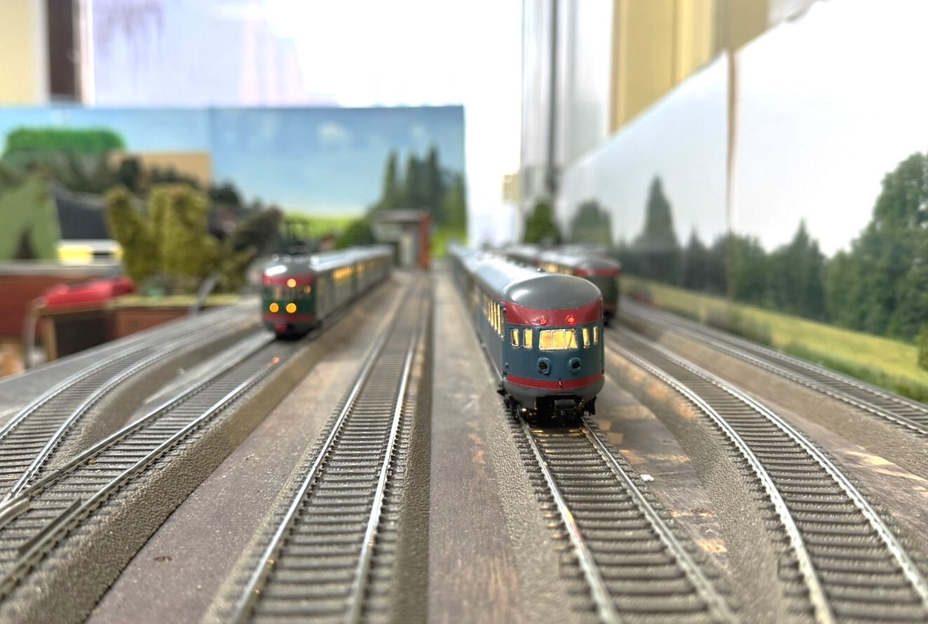

Nu met de donkere dagen voor kerst en de open dag van het Art Center op 14 december heb ik maar de verlichting ingebouwd in de DE-3.
Nu nog het interieur in elkaar zetten om het af te maken.
Sluit sein doet het ook. Nu nog het front sein en een stukje programmeren van de functiedecoder.
Rob

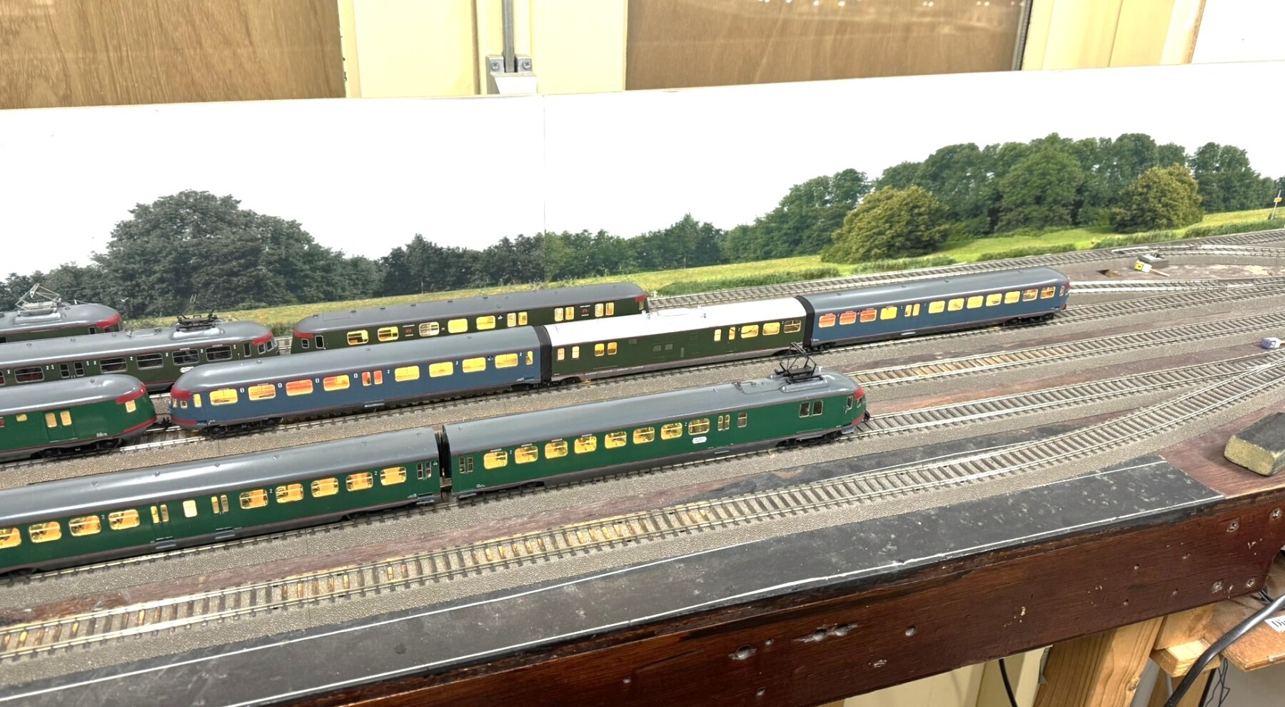

Re: De bouw van een DE-3 als versterking voor de DE-5
« Reactie #5 Gepost op: 03 December 2025, 21:54:21 »
De bouw van de versterkings DE-3 is nu af. Het interieur is nu gemaakt en geschilderd en de verlichting is nu gereed. Was een hoop gedoe om het interieur bij elkaar te scharrelen want dat zat niet meer bij de kit. Maar uiteindelijk toch het benodigde aantal banken bij elkaar kunnen schrapen.
Dan blijft er niets anders over om een keurig verlichte dieseltrein rondjes te laten rijden.

De sneltrein tussen Arnhem en Roosendaal in dieseluitvoering heb ik op de deze wijze kunnen nabootsen. Iets voor het topic Toon je treinsamenstellingen?
