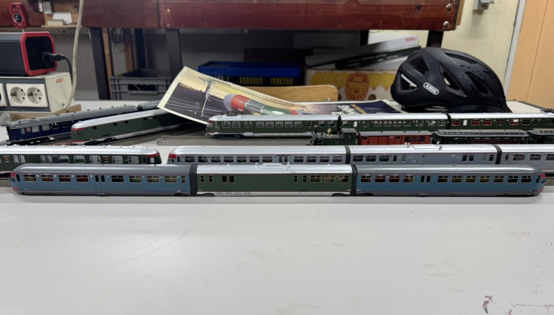

In mijn draadje over de bouw van de DE-5 liet ik een foto zien van een DE-5, Pec en DE-3.
Beeldbank NVBS
Beschrijving:   De oostzijde van het emplacement van Tilburg bij binnenkomst van trein 376 van Nijmegen naar Tilburg, bestaande uit de combinatie van DE5 dieseltreinstel NS 192, postrijtuig Pec 913 en DE3 dieseltreinstel NS 168. Op de achtergrond is voetbrug met daaronder de overweg te onderscheiden en links de Hoofdwerkplaats.
Fotograaf:Ankersmit, R.
Datum:   29-06-1957
Dat heeft mij gestimuleerd om te kijken of ik dit in model kon namaken. Dankzij dit forum heb ik een bouwset over kunnen nemen van een forumlid (y) waarvoor mijn hartelijke dank.

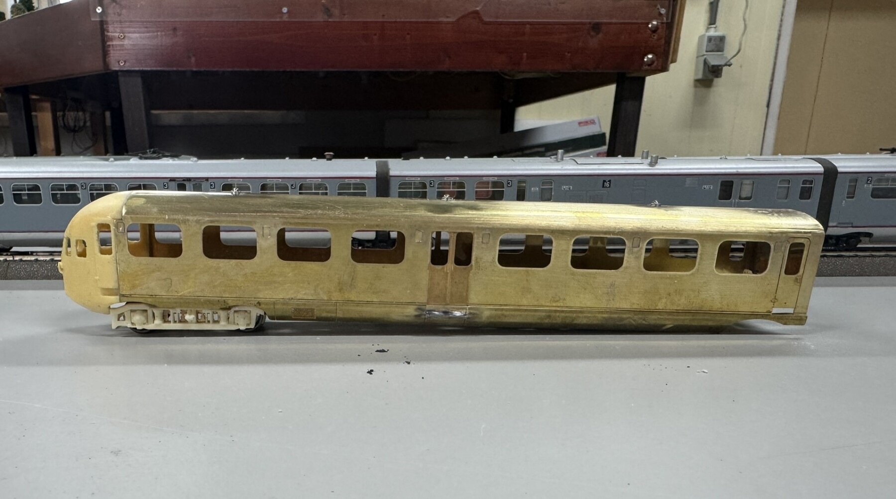

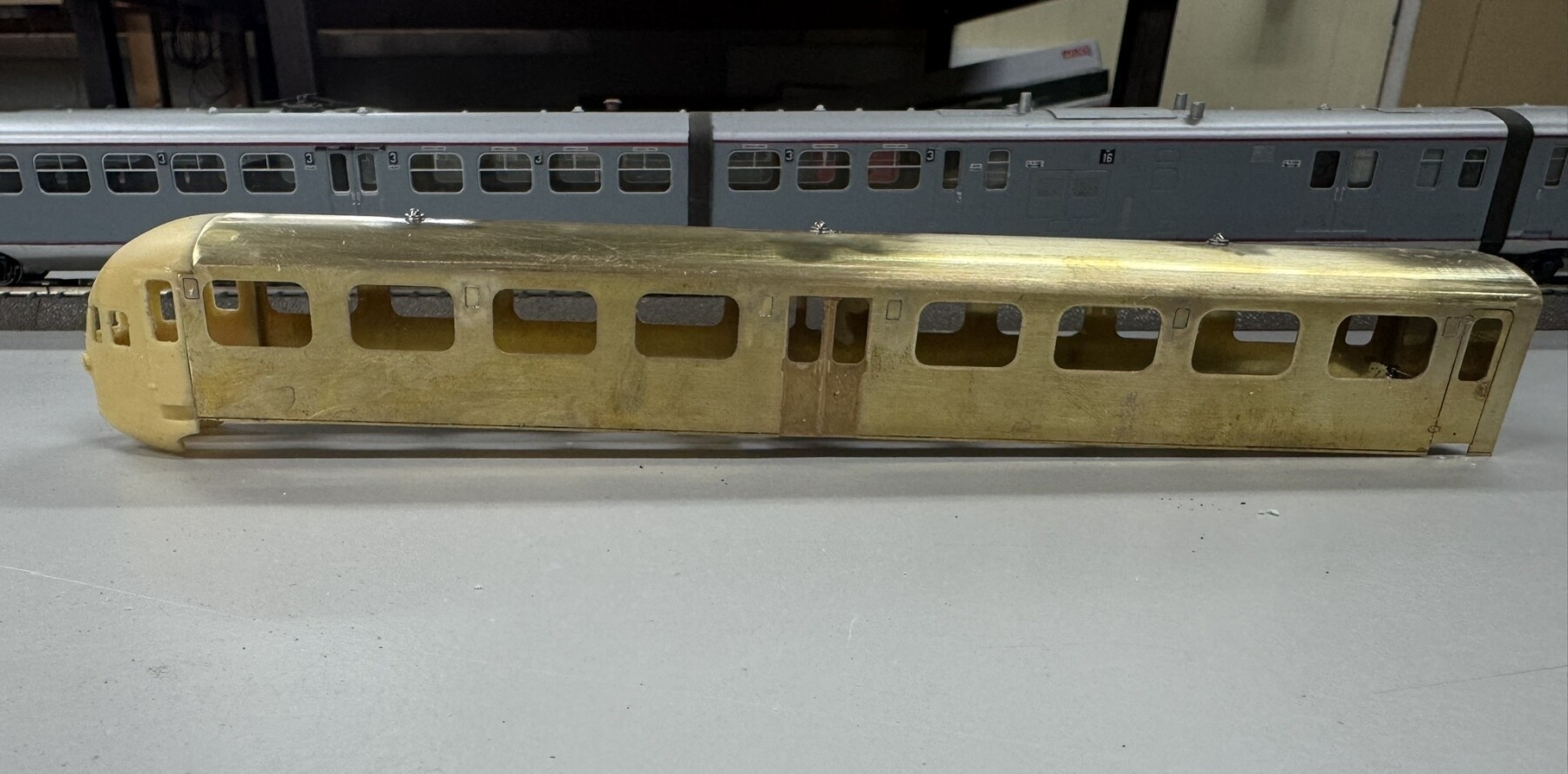

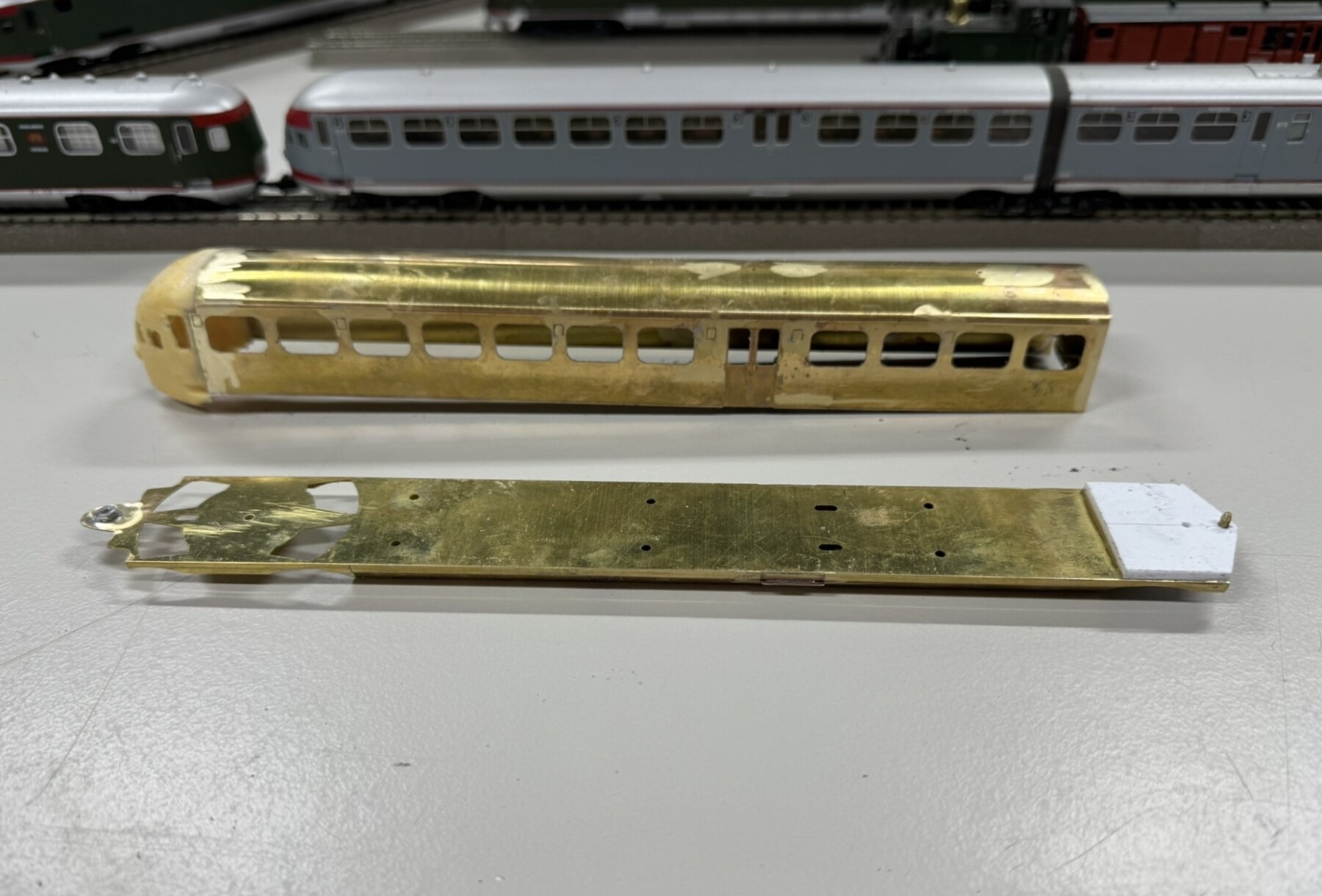

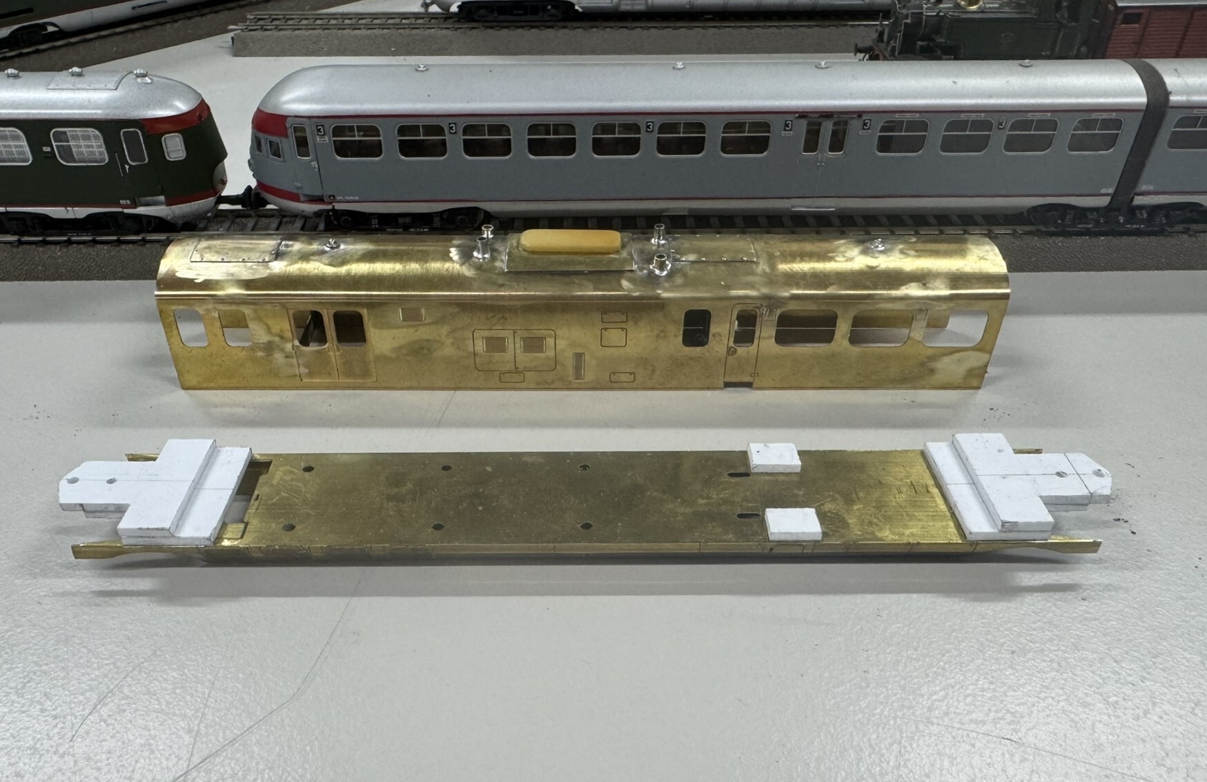

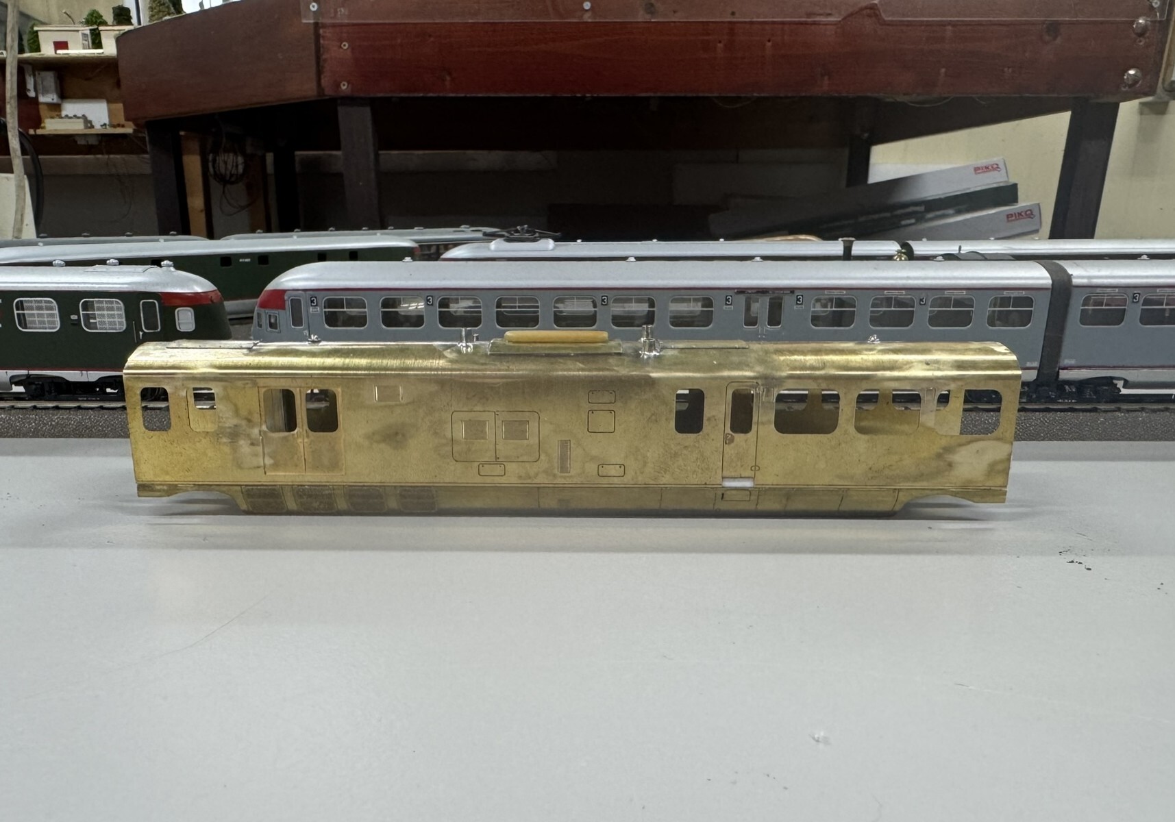

Het was een bouwset in de laatste uitvoering van MK modelbouwstudios, dus alles in messing etswerk. IK ga hem bouwen zonder aandrijving want de DE-5 heeft vermogen zat.

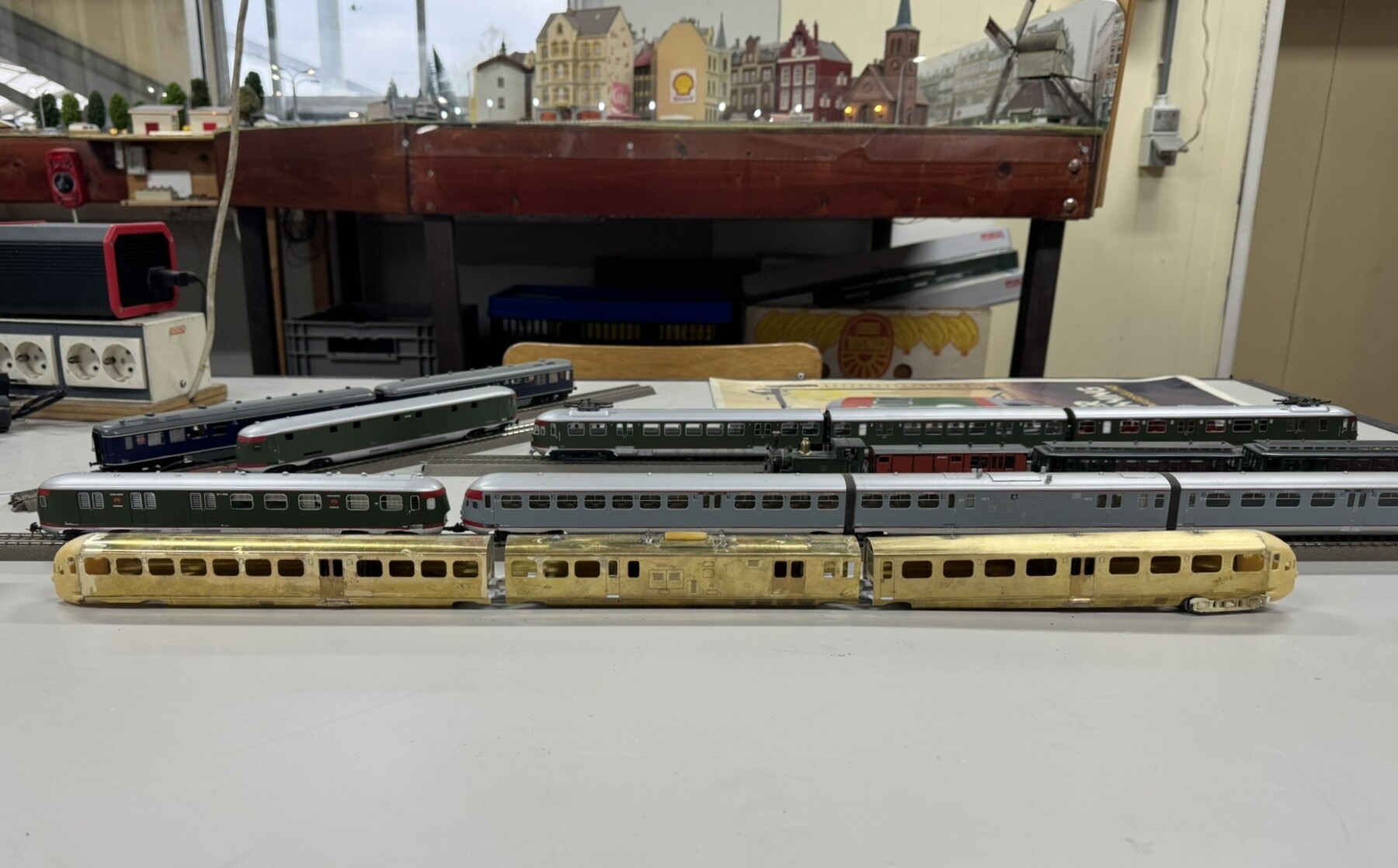

De afgelopen tijd heb ik deze bouwset in elkaar kunnen zetten.
Eerst een paar foto's van de bouw.

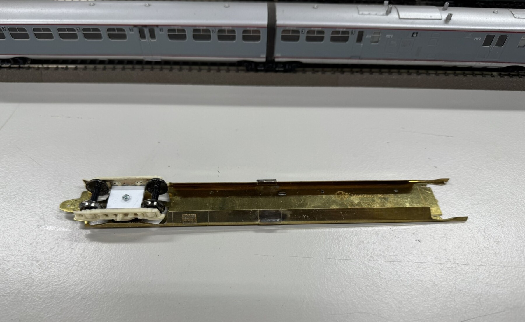

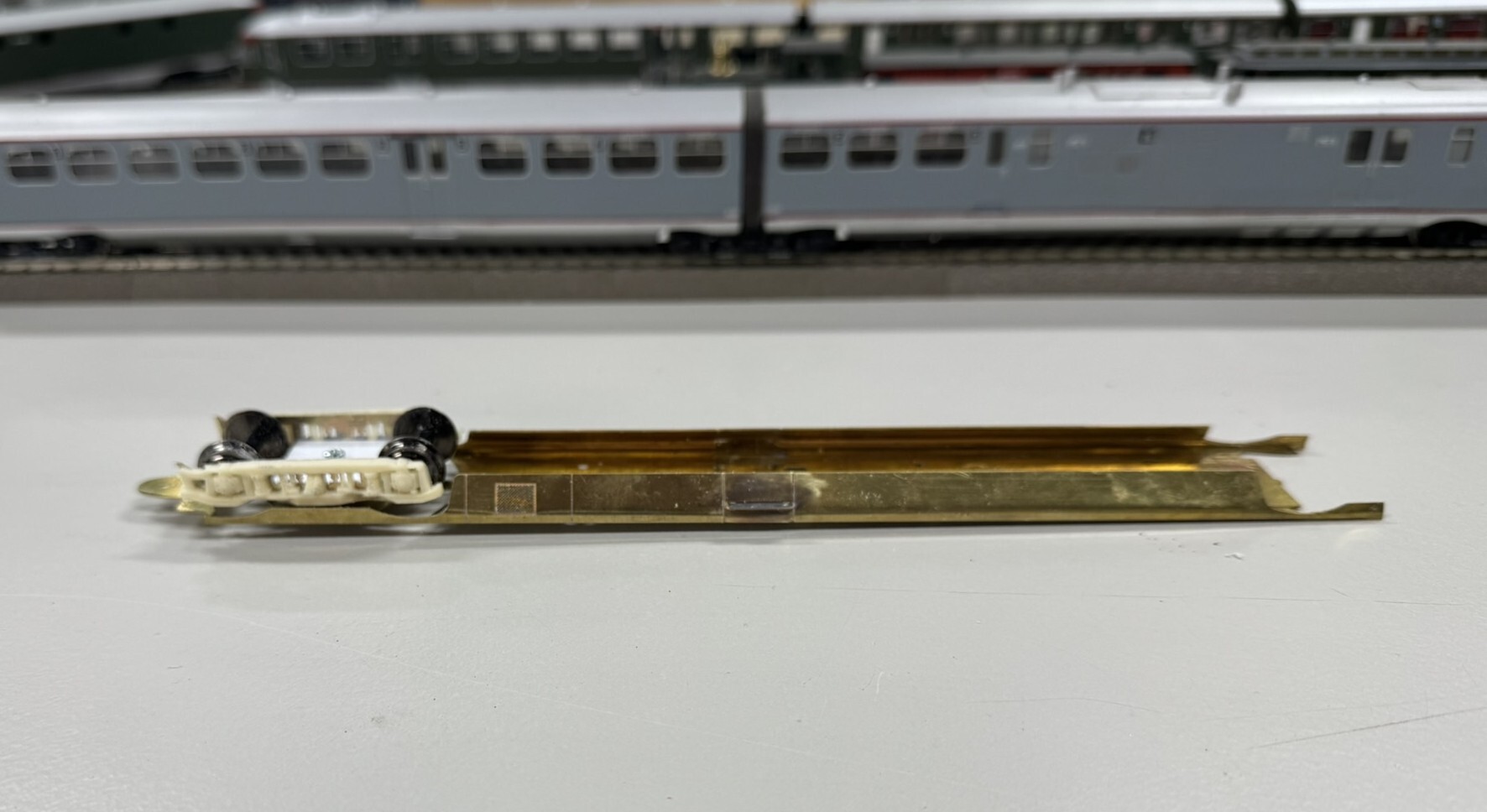

De draaistellen heb ik aangepast om een soepele loop te verkrijgen, de draaistellen heb ik voorzien van puntlagering. Ik heb de draaistellen door midden gezaagd om de stroomafname van de linker en rechter zijde apart te doen. Een en ander zoals FRIE dat doet.
Dan nog een schilderklusje om de door mij gewenste uitvoering te maken. Blauwe kopbakken met een groene motorbak. De motorbakken van de DE-3 werden regelmatig gewisseld waardoor groene bakken voor kwamen in blauwe treinstellen. Op de foto uit Tilburg kan je dit zien als je kijkt naar de onderlinge kleurverschillen met name de motorbak valt op door het zilveren dak.
Dan hier een foto met de bakken op de draaistellen gezet
En als je de DE-3 koppelt aan de DE-5 dan heb je een hele lange blauwe rups met groene accenten
De DE-3 is nog niet af want er moet nog verlichting in en een interieur, dus nog genoeg te doen.

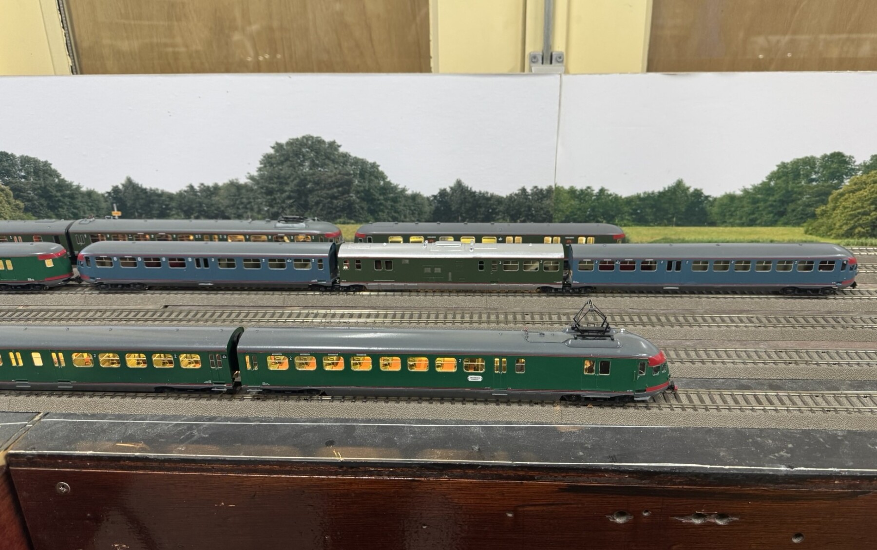

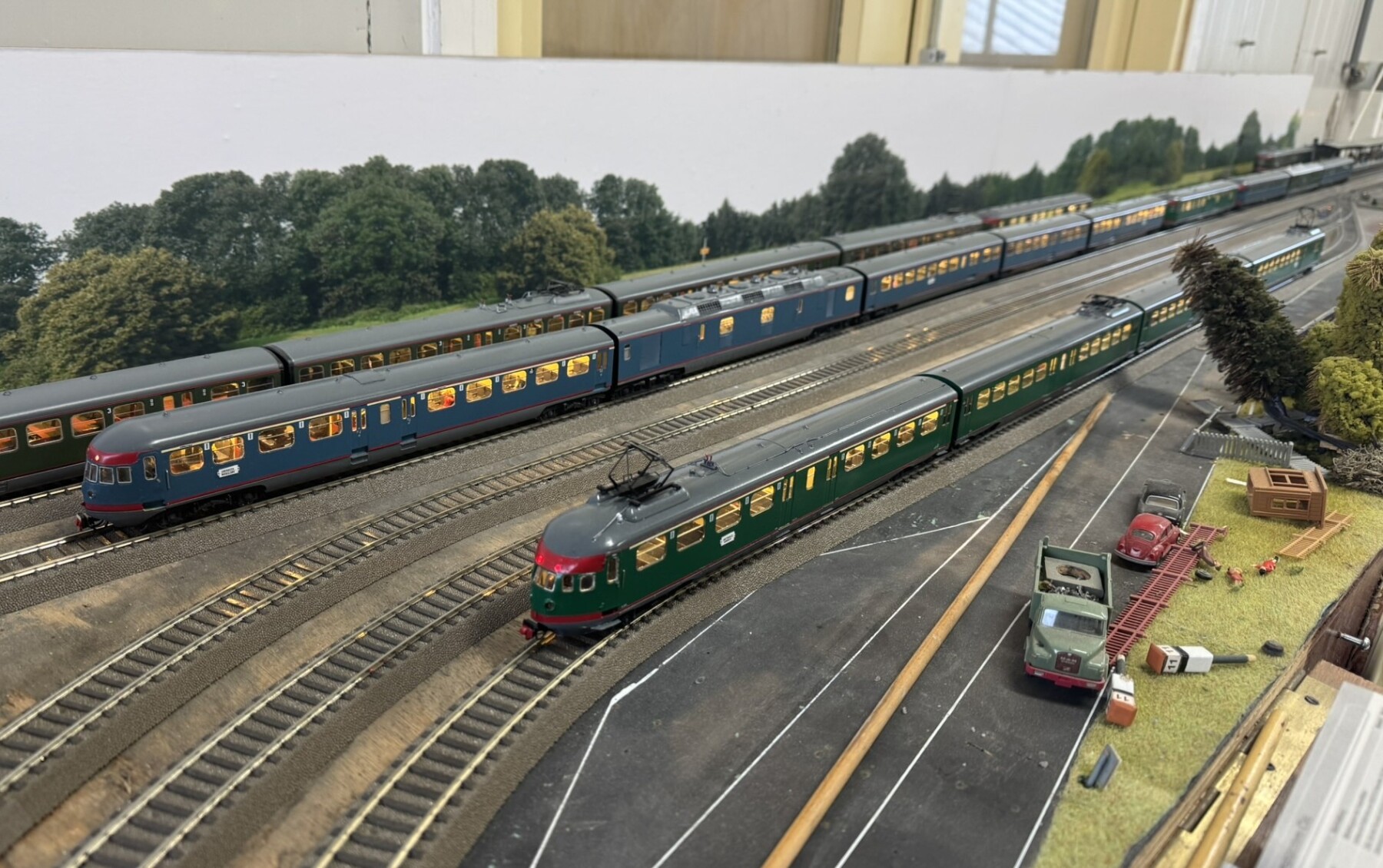

De bouw van de versterkings DE-3 is nu af. Het interieur is nu gemaakt en geschilderd en de verlichting is nu gereed. Was een hoop gedoe om het interieur bij elkaar te scharrelen want dat zat niet meer bij de kit. Maar uiteindelijk toch het benodigde aantal banken bij elkaar kunnen schrapen.
Dan blijft er niets anders over om een keurig verlichte dieseltrein rondjes te laten rijden.
<a href="https://www.youtube.com/v/HIRVhrZ3kJk" target="_blank" class="new_win">https://www.youtube.com/v/HIRVhrZ3kJk</a>
<a href="https://www.youtube.com/v/3E2dxAIi23s" target="_blank" class="new_win">https://www.youtube.com/v/3E2dxAIi23s</a>
De sneltrein tussen Arnhem en Roosendaal in dieseluitvoering heb ik op de deze wijze kunnen nabootsen. Iets voor het topic Toon je treinsamenstellingen?
