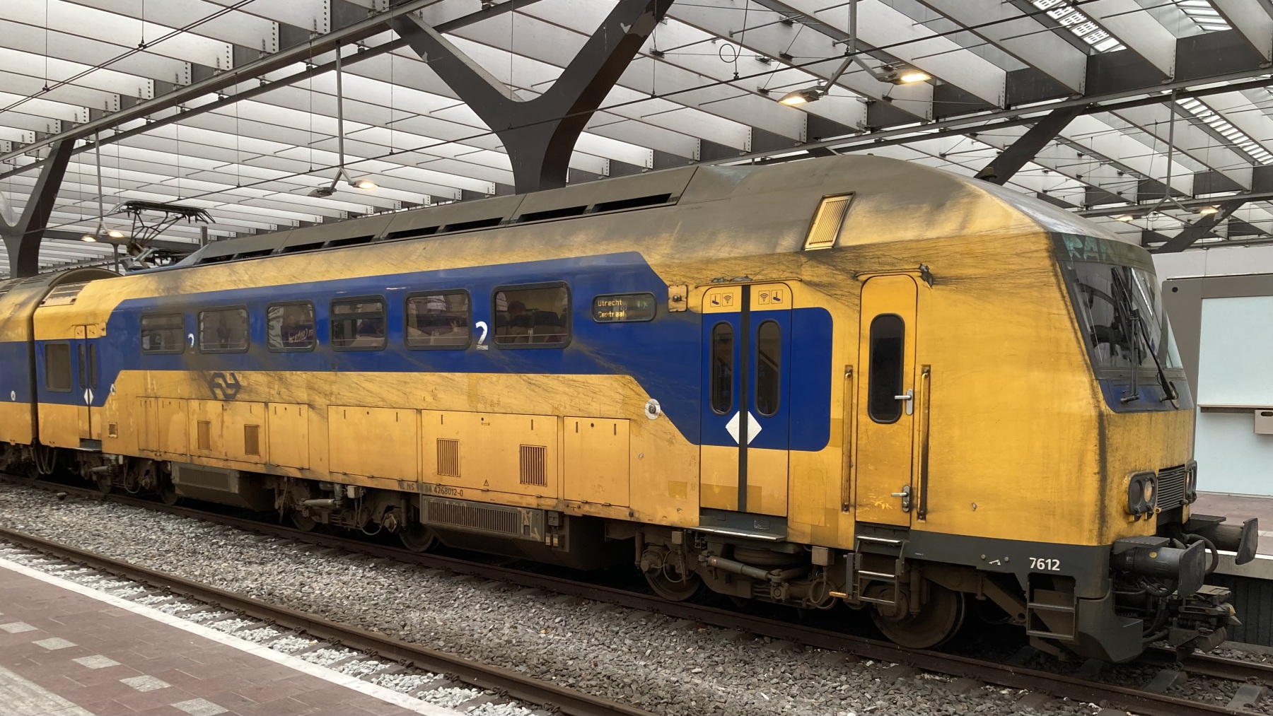

  • Berichten: 1428
  • Klaar voor vertrek
Re: mDDM, waarom 3 draaistellen?
« Reactie #24 Gepost op: 27 October 2025, 13:26:18 »
"En wat is het nut van een boek," dacht Alice, "zonder plaatjes of een gesprek?"
(Rotterdam Centraal, vandaag)
Het leek me wel leuk om er een plaatje bij te hebben.
