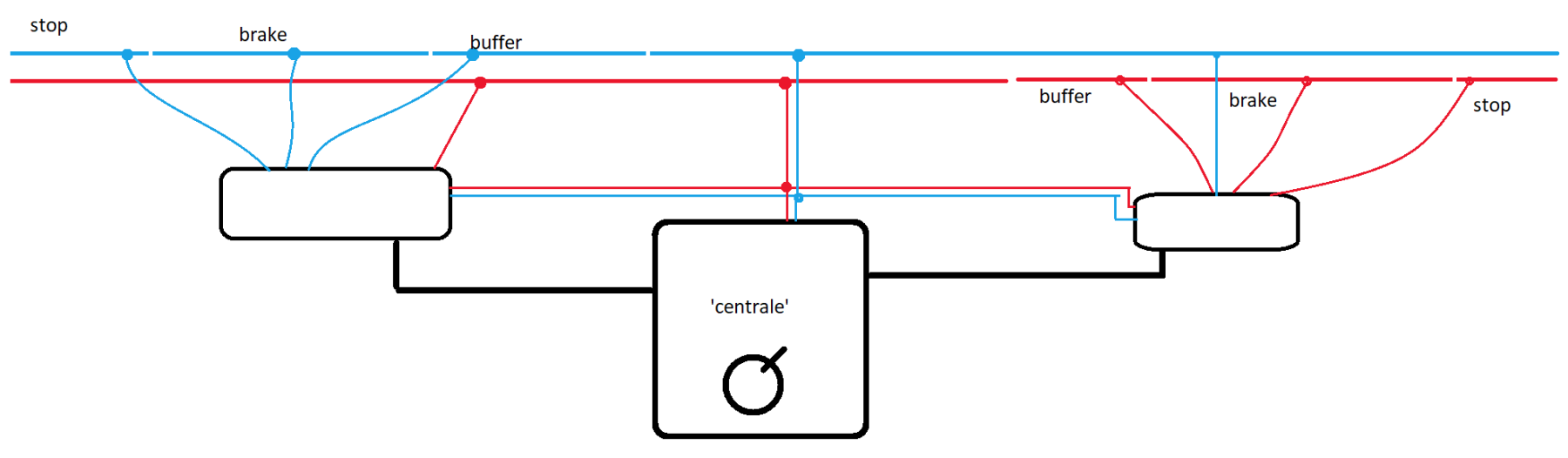

Ik geloof zelf in een meer modulaire opzet in plaats van '1 ding'. Ik heb ooit een ding gemaakt, wat ik een 'train-catcher' noemde. Het is eigenlijk niks meer dan een veredelde diode fuik met rem en optrek vertraging. Het enige wat die print deed, was een trein 'catchen' geleidelijk afremmen en stoppen. Hij kon detecteren wanneer er werd omgepoold en adhv daarvan kon hij de trein weer langzaam laten optrekken. Je zou je baan dan een constante spanning moeten geven. (dus je fleischmann trafo op een mooie kruissnelheid instellen).
De train catcher stuurt een pulsje uit als hij een trein heeft 'gevangen'. Dat pulsje kon je aansluiten op een timer relais die dan een instelbare tijd later het spoor deed ompolen. Je had dus 2 catchers en 1 timer relais nodig om een volwaardige automaat mee te maken.
Verder zaten er kleine handigheidjes in:
een buffer sectie waardoor je met push-pull treinen kon werken met dezelfde remwegen.
Een stop sectie om versneld af te remmen.
Je had ook een ingang om een trein vast te blijven houden. Als je bijvoorbeeld meerdere kopspoortjes hebt, kan je kiezen welke trein mag pendelen.
Als je de puls uitgang door loop't naar zijn vast hou lijn, last hij simpelweg een pauze in van 30s. Zo kan je een halte maken halverwege de route.
Je kon er zelfs meer passeerstukken mee realiseren.
Elke catcher heeft zijn eigen potmeter om remvertraging in te stellen, zo kan je met kortere en langere sporen overweg.
Ik had zelfs een werkende protope gemaakt. Het leuk is, dat je kan kiezen tussen handmatige bediening en automatische bediening. Vervang de timer relais door een schakelaar en je kan pendelen door zelf een schakelaar om te gooien. De catchers regelen voor jou het optrekken en afremmen.
Maar het heeft nooit de productie bereikt  ::).
Ik heb nog oude documentatie voor als iemand het boeit
Ik wil het idee nog wel een keer oppakken. Wat ik wil toevoegen, is een centrale print die je dan op een x aantal catchers kan aansluiten. De centrale moet kunnen ompolen, snelheid instellen en automatiseren. Automatiseren wil ik oplossen door programma's in te leren door het voor te doen. Dan moet je zelf dus ompolen en bij train catchers op knopjes drukken om treinen heen en weer te sturen. De centrale neemt die handelingen op, en kan dat later tot op een ms nauwkeurig naspelen.
De catchers moeten ook elke een dikke transistor krijgen om wissels te kunnen schakelen dmv een diode matrix. Elke catcher kan dan een volledige wisselstraat schakelen naar/van zijn spoor.
En ik wil optische detectie dmv een LDR toepassen. Dan hoef je geen rail isolaties te maken tussen buffer, brake en stop secties. Als een trein over de sensor rijdt, is hij al in de rem sectie en dan kan de catcher direct beginnen met werken. En als de trein de sensor uit rijdt, kan hij versneld afremmen. (of je moet een aparte stop sensor maken, wat ansich ook prima oplossing is).

 static unsigned long lastSensorCheck = 0;
 if (currentTime - lastSensorCheck > 5000) {
   // Eenvoudige conflict detectie
   int activeSensors = 0;
   if (digitalRead(lightSensorPin1) == LOW) activeSensors++;
   if (digitalRead(lightSensorPin2) == LOW) activeSensors++;
   if (digitalRead(lightSensorPin3) == LOW) activeSensors++;
   if (digitalRead(lightSensorPin4) == LOW) activeSensors++;
   if (activeSensors > 1) {
     sensorError = true;
     triggerEmergencyStop("Sensor conflict");
   } else {
     sensorError = false;
   lastSensorCheck = currentTime;
void updateSpeedControl(int acceleration, int deceleration, unsigned long currentTime) {
 if (!changingDirection && !emergencyStopActive) {
   if (currentSpeed < targetSpeed) {
     int speedIncrease = min(acceleration / 20, targetSpeed - currentSpeed);
     currentSpeed += speedIncrease;
     if (currentSpeed > 0 && currentSpeed < MIN_PWM) currentSpeed = MIN_PWM;
   } else if (currentSpeed > targetSpeed) {
     int speedDecrease = min(deceleration / 20, currentSpeed - targetSpeed);
     currentSpeed -= speedDecrease;
     if (currentSpeed < MIN_PWM && targetSpeed == 0) currentSpeed = 0;
 } else {
   currentSpeed = 0;
 analogWrite(pwmPin, max(currentSpeed, MIN_PWM));
void enableManualControl() {
 previousState = currentState;
 currentState = MANUAL_CONTROL;
 manualControl = true;
 manualOverrideTime = millis();
 updateLEDs(false);
 logEvent("Handmatige bediening");
void disableManualControl() {
 manualControl = false;
 currentState = previousState;
 updateLEDs(true);
 logEvent("Automatisch hervat");
void handleManualControl() {
 digitalWrite(statusLedPin, (millis() % 500 < 250));
 updateLEDs(false);
 if (millis() - manualOverrideTime > 300000) disableManualControl();
void triggerEmergencyStop(String reason) {
 emergencyStopActive = true;
 currentState = EMERGENCY_STOP;
 targetSpeed = 0;
 currentSpeed = 0;
 analogWrite(pwmPin, 0);
 logEvent("NOODSTOP: " + reason);
void handleEmergencyStop() {
 digitalWrite(statusLedPin, (millis() % 200 < 100));
void logEvent(String message) {
 Serial.print("[");
 Serial.print(millis() / 1000);
 Serial.print("s] ");
 Serial.println(message);
void generateStatusReport() {
 Serial.println("\n=== STATUS RAPPORT ===");
 Serial.print("Totale bedrijfstijd: ");
 Serial.print((millis() - programStartTime) / 3600000);
 Serial.println(" uur");
 Serial.print("Aantal cycli: ");
 Serial.println(cycleCount);
 Serial.print("Huidige staat: ");
 Serial.println(getStateName(currentState));
 Serial.println("====================\n");
void serialEvent() {
 while (Serial.available()) {
   char command = Serial.read();
   switch(command) {
     case 's': triggerEmergencyStop("Serieel commando"); break;
     case 'r': emergencyStopActive = false; currentState = MOVING_TO_STATION2; break;
     case 'm': enableManualControl(); break;
     case 'a': disableManualControl(); break;
     case '?': generateStatusReport(); break;
Ga thuis eerst op termijn een (Marklin) loc van richting laten veranderen, dan verder testen, leuk dit.
Edit: inmiddels de delays vervangen door millis, denk niet nodig dat nu hier nog neer te zetten
« Laatst bewerkt op: 26 September 2025, 16:39:37 door Bert55 »
Met vriendelijke groet, Bert
Märklin, DCCnext, ECOS
Te 2/2
  • Berichten: 1072
  • Metrop-Märklin
Re: Pendel module
« Reactie #59 Gepost op: 29 September 2025, 20:41:15 »
Dan hoef je eigenlijk alleen maar het ompool relais te wisselen voor een 'hoog pulse' relais.
Gewoon een relais wat een korte 24V puls op het spoor
Bedoel je dat dit digitaal ook nog steeds werkt? Die pulse geven?
Ik rij analoog , dus vraag ik me, normaal gesproken, nooit af hoe dat digitaal zou gaan.
Bovendien heb ik bij veel locs diodes ingebouwd opdat de pulse helemaal niet meer hoeft ...
En heb je het dan over 24 vDC of 24 vAC, want de meningen waren er vroeger over verdeeld of 24 vDC
altijd correct werkte.  Niet dat k er ooit zelf iets van heb gemerkt, overigens.
Jan Willem
analoog hybride DC baan (2-rail+3-rail),
CH, peco, piko, roco, k-rail
