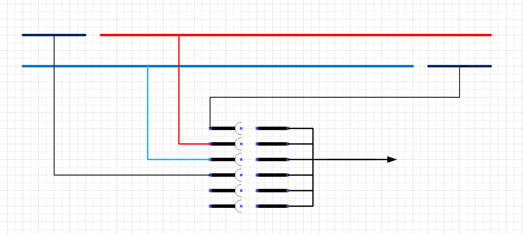

« Reactie #52 Gepost op: 25 September 2025, 23:51:12 »
Als bezigheid tijdens de vakantie wat nagedacht over de kant en klare oplossingen, prima, wat prijzig en wellicht wat beperkt.
Of ik het zelf ga bouwen, geen idee, maar hier een impressie hoe het kan worden.
het schema:
Het printje:
Zoals het nu getekend is de afmeting 5 * 10cm.
Ik heb er instel potmeters op gezet, dat kunnen net zo goed draai potmeters zijn, helemaal weglaten kan uiteraard ook, de instellingen kun je ook in de sketch aanpassen. (dat zou denk ik ook niet vaak nodig zijn, wel bij het afregelen denk ik.
De 3 leds geven het volgende aan: spanning aangesloten / loc gaat van A naar B, loc gaat van B naar A.
De gedachte is om de laatste 2 leds te laten knipperen tijden optrekken en vertraging, dat zou ook snel knipperen bij optrekken en langzaam bij afremmen kunnen zijn.
2 spare in/outputs zitten erop, bijvoorbeeld voor een tussenstop of zo, meer dan 2 kan ook.
Kosten van zo'n print met alle componenten, denk dan € 10-15
Ik heb het schema en de print vlot getekend, geen fouten controle nog.
Ach, leuk om te doen, of er iemand wat aan heeft ??? ::)

Ga thuis eerst op termijn een (Marklin) loc van richting laten veranderen, dan verder testen, leuk dit.
Edit: inmiddels de delays vervangen door millis, denk niet nodig dat nu hier nog neer te zetten
« Laatst bewerkt op: 26 September 2025, 16:39:37 door Bert55 »
Met vriendelijke groet, Bert
Märklin, DCCnext, ECOS
Te 2/2
  • Berichten: 1029
  • Metrop-Märklin
Re: Pendel module
« Reactie #59 Gepost op: 29 September 2025, 20:41:15 »
Dan hoef je eigenlijk alleen maar het ompool relais te wisselen voor een 'hoog pulse' relais.
Gewoon een relais wat een korte 24V puls op het spoor
Bedoel je dat dit digitaal ook nog steeds werkt? Die pulse geven?
Ik rij analoog , dus vraag ik me, normaal gesproken, nooit af hoe dat digitaal zou gaan.
Bovendien heb ik bij veel locs diodes ingebouwd opdat de pulse helemaal niet meer hoeft ...
En heb je het dan over 24 vDC of 24 vAC, want de meningen waren er vroeger over verdeeld of 24 vDC
altijd correct werkte.  Niet dat k er ooit zelf iets van heb gemerkt, overigens.
Jan Willem
analoog hybride DC baan (2-rail+3-rail),
CH, peco, piko, roco, k-rail
