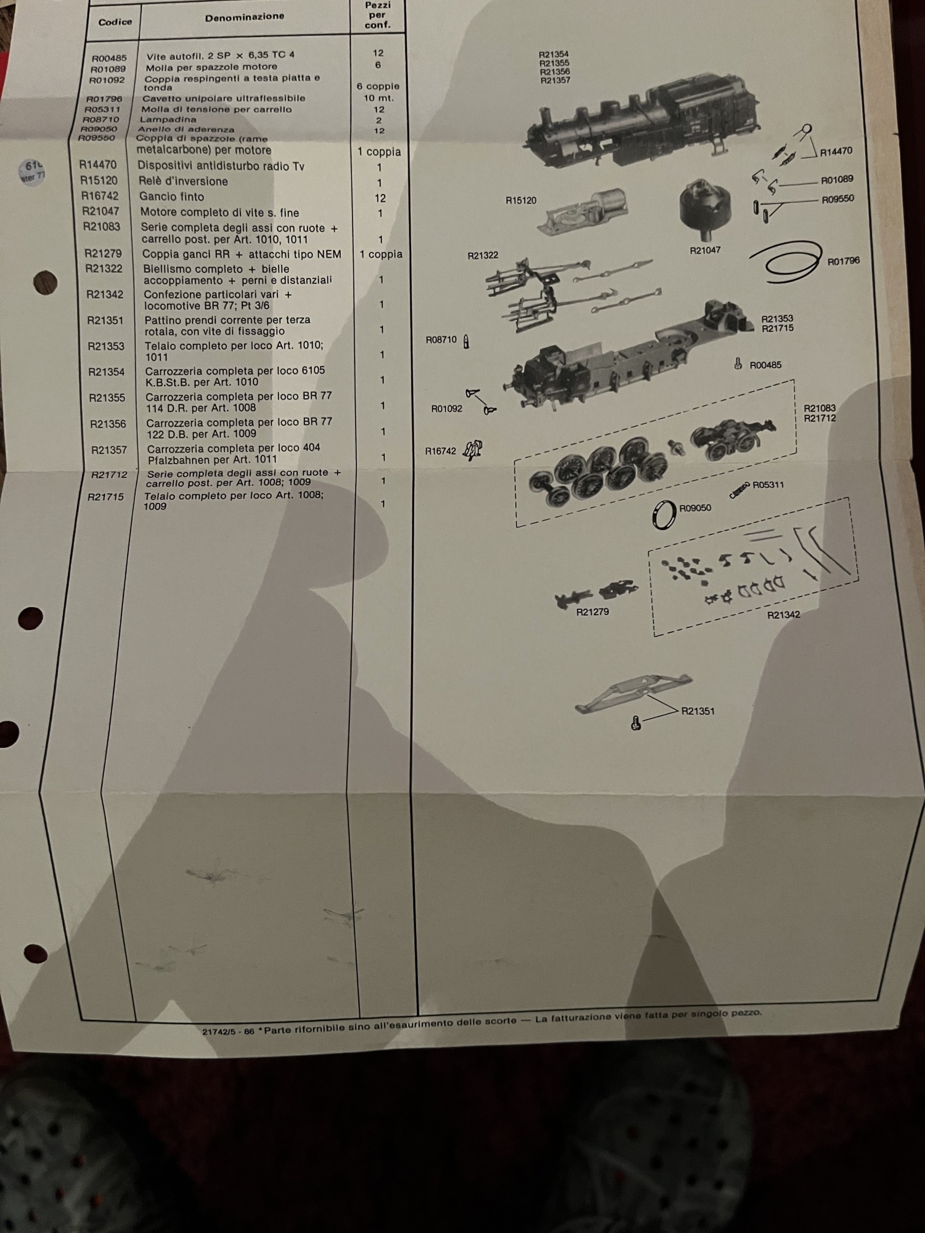

Het lijkt erop dat de sleper er later is opgezet.
Dat kan. Maar dan toch af fabriek. Geen huisvlijt.
Ik heb overigens niet de indruk dat de sleper de boosdoener is. Zit er prima op, niet te hoog, tilt de loc niet op, gaat goed over wissels.
(Deel van het papierwerk)
