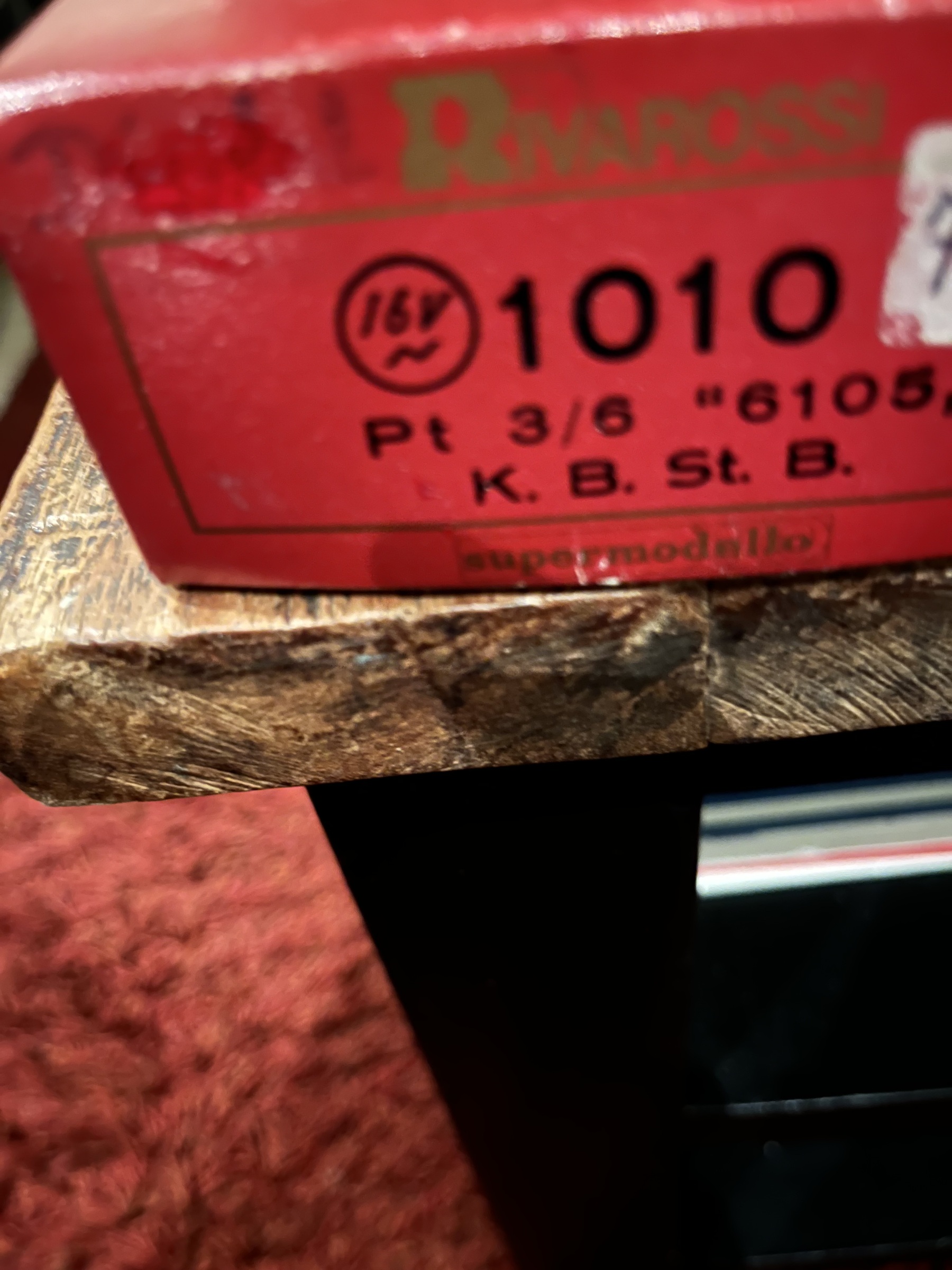

Robert uut Salland
  • Berichten: 490
Re: Betere grip voor Bedroevend locomotiefje
« Reactie #12 Gepost op: 15 September 2025, 22:16:47 »
Wat zeg jij nu? Je praat over de 6106. Die heb ik niet. Ik heb de 6105. Af fabriek 3-rail.
Ook alle papieren maken daar gewag van.
En het staat op de doos.
  • Berichten: 1699
« Reactie #13 Gepost op: 15 September 2025, 23:21:43 »
6105 is het locnummer, dat is voor AC en DC gelijk.
Catalogusnummers DC=1361, AC=1010
