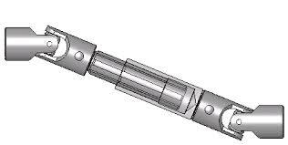

Ik heb een willekeurig plaatje van het internet geplukt waarop dit te zien is.
De 90 graden verdraaiing geldt voor de ingaande vorken van de koppeling. Als je van links naar rechts het plaatje langs gaat zie je inderdaad dat de ingaande vork van de eerste koppeling haaks staat op de ingaande vork van de tweede. Maar vanuit het midden gezien staan beide vorken gelijk.
Als je googelt op cardankoppeling dan vind je talloze plaatjes die hetzelfde laten zien.
Bij een modeltrein is de koppeling bij de motor idealiter ook "recht", maar bij een draaistel moet het kunnen draaien natuurlijk en is de hoek variabel.
Idealiter maken beide koppelingen dezelfde hoek, en dat bereik je door te zorgen dat de koppeling aan de draaistelzijde verder naar voren ligt, dus het midden van de tussenas ongeveer boven het draaipunt van het draaistel.

Voor mijn begrip. Wat is nu de ingaande vork? Ik zie eigenlijk niks haaks.  ???

Ik heb het plaatje voorzien van verklarende teksten.
  • Berichten: 22853
Re: LIMA IRM Cardanassen
« Reactie #14 Gepost op: 05 September 2025, 12:49:33 »
Helder, dank u.  :)
