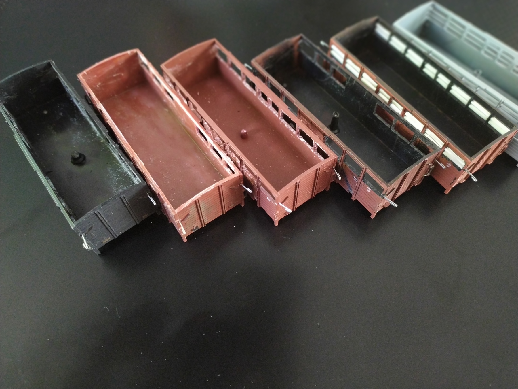

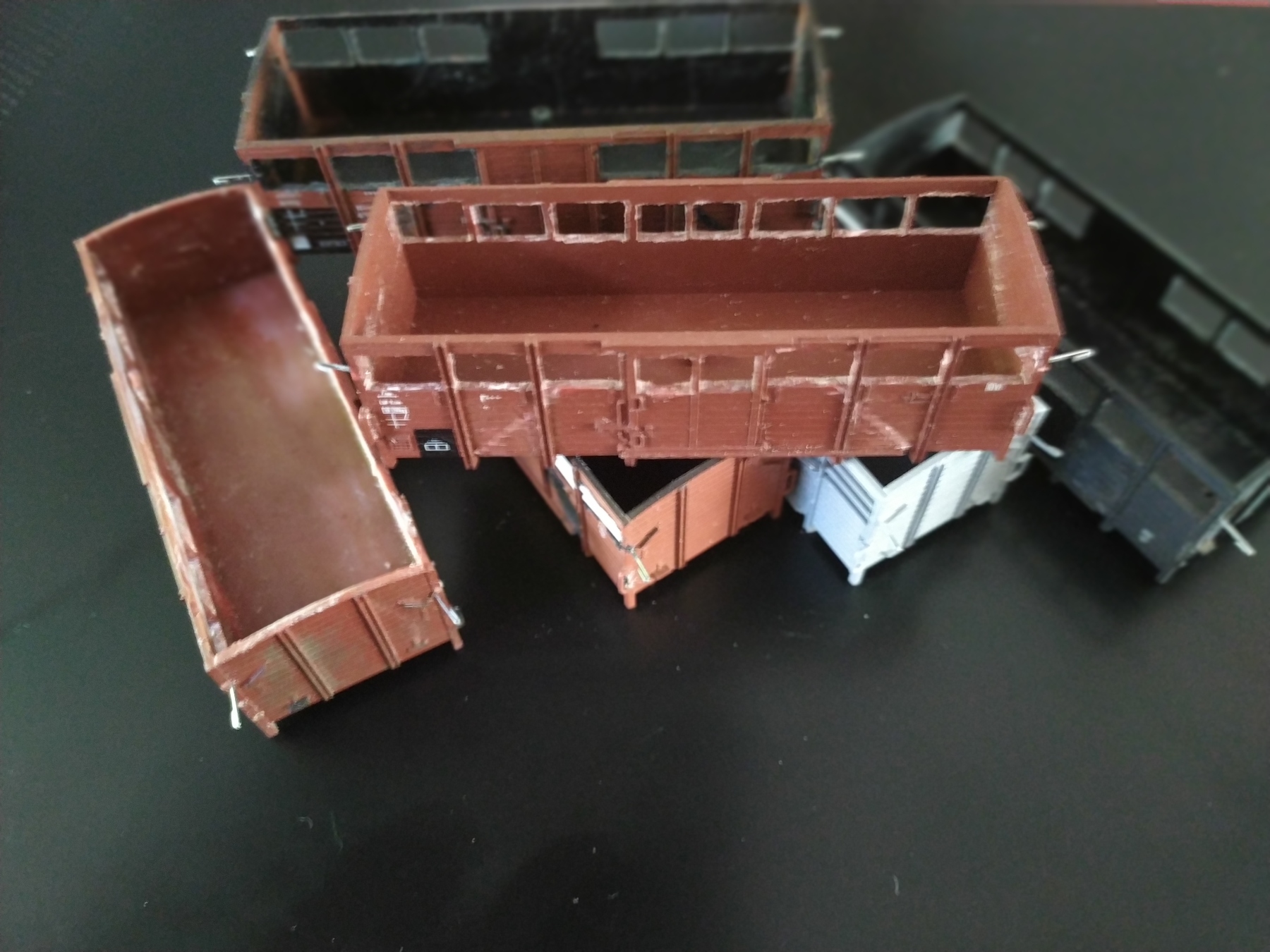

14 September 2025, 16:58:13 »
Ik had nog wat foto's van gisteren avond😁
Ruwbouw zeg maar.
Morgen maar weer eens stripjes snijden en plakken,en zien waar het schip eventueel strandt😁

14 September 2025, 18:46:50 »

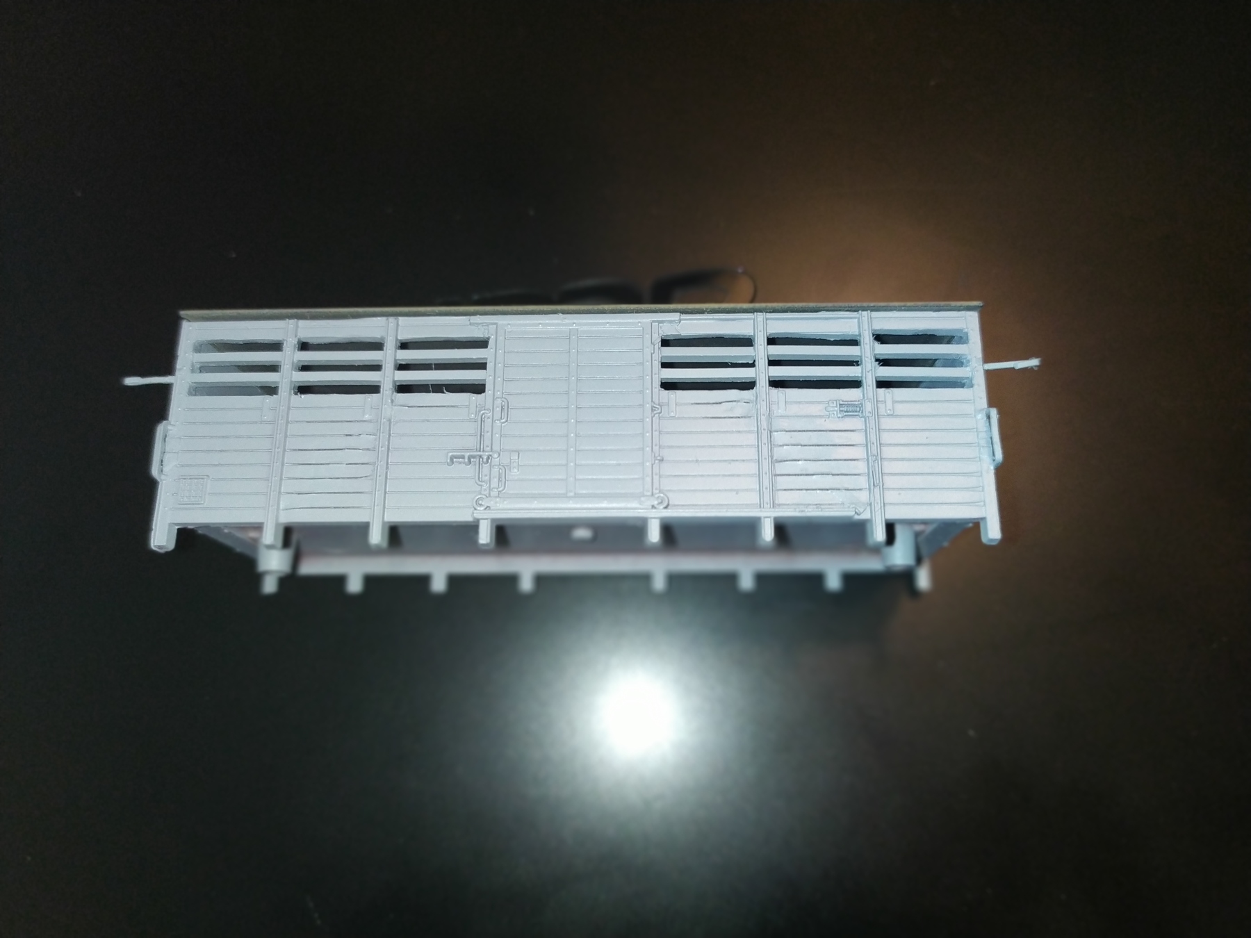

Ik heb vandaag de resterende 6 wagons onderhanden gehad.
Vanavond voor de koffie nog maar even de spuit gepakt en de dames van de 1e laag grondverf voorzien.
De daken moeten nog een keertje onder de spuit door,maar dat is voor later.

En van deze wagens heb je ribben afgesneden? Heb je een plaatje van de zijkant? Bij mij werd het een rommeltje daar...

Ik heb i.d.d. de ribben eraf kunnen krijgen.
Maar heb het nog niet op de foto staan.
Doe ik morgen wel even ,ik heb er eigenlijk niet opgelet hoe het er nu uitziet.

15 September 2025, 22:11:19 »
Dit is de 1e laag verf natuurlijk,en ik heb de groeven nog niet echt bewerkt,maar dit is wel redelijk te maken.
