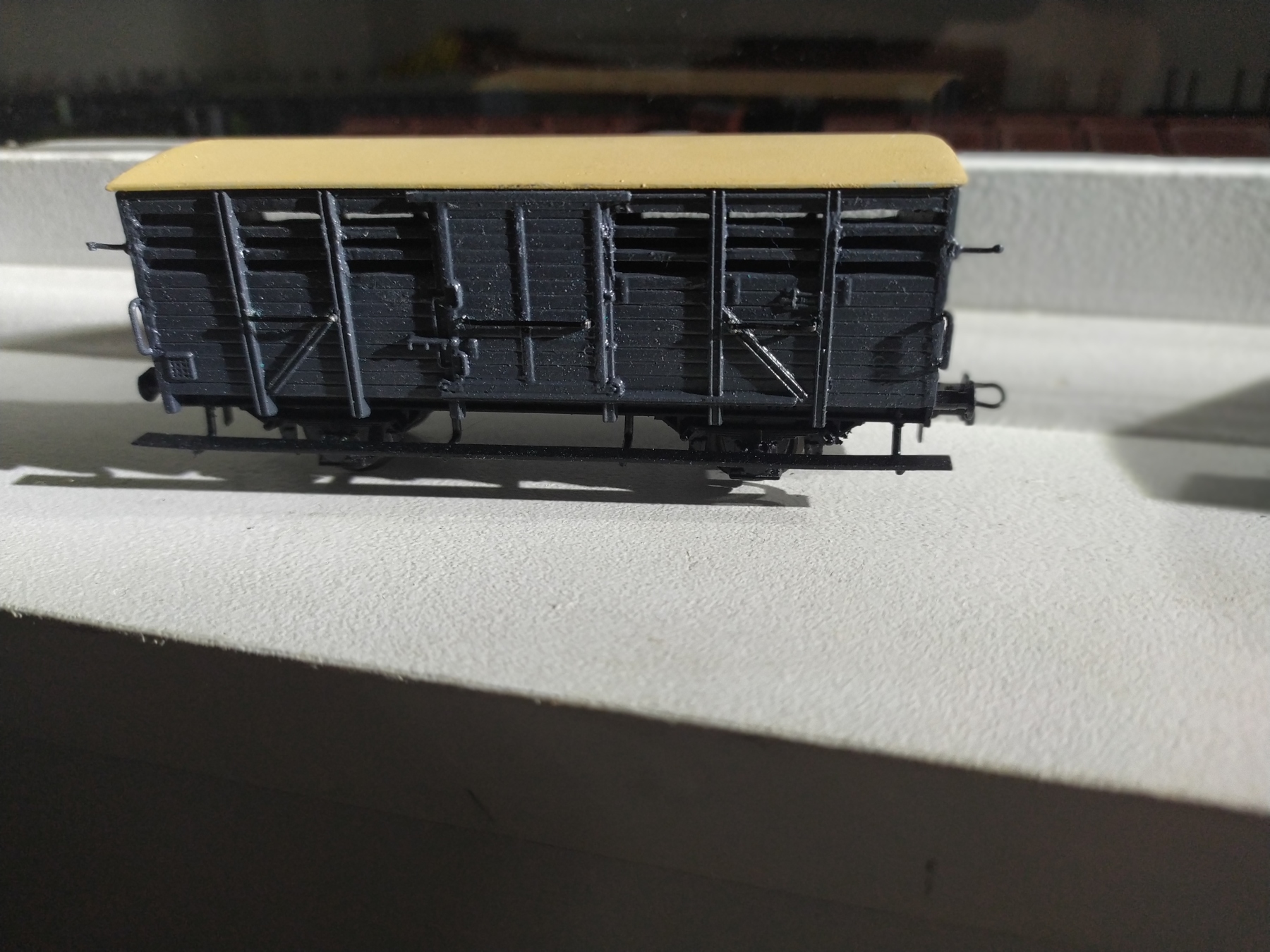

Vandaag mij maar eens bezig gehouden met 1 van de 3 wagons die al klaar waren van de 1e lichting.
Bij de wagon met de lange treeplanken heb ik ook maar gezorgd voor enig houvast voor de spoorman die buitenom moest😉
De belichting is verre van optimaal waardoor er wel wat schaduwwerking is die de zaak een beetje vertekend.
Dit is 1 van de 3 met kort koppeling.
Ik weet niet of er vandaag nog aan de andere 6 kan worden gewerkt ,de verf is nog niet geheel droog😔
Mij krijgen ze niet gek. Ik ben het al...
Berichten: 5606
Modelspoor is emotie...
Re: Veevervoer ss/ ns
Reactie #134 Gepost op:
24 September 2025, 11:52:05 »
Ziet er heel netjes en verdienstelijk uit. Hoef je je zéker niet voor te schamen.
Tbinnebarretije…
