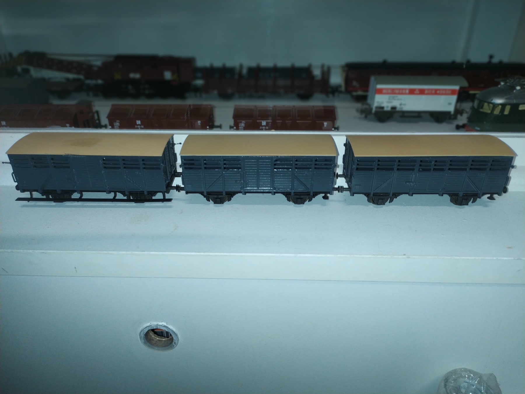

De gezusters nog maar even gekiekt 😉
Waarbij ik opmerk dat de wagon met de treeplank nog even terug moet naar de spuiter voor het dak en zijwand🙄

Wat dacht je van korte treeplanken onder de deuren?  :angel:
Als ik teveel zeur moet je t zeggen! 8)
Ik vind het een erg leuk projectje. Heb er zelf ook veel tijd in gestoken om die simpele gevallen enigzins te upgraden. Veewagens echter heb ik zelf nooit aangedurft....
« Laatst bewerkt op: 07 September 2025, 09:52:10 door Huup »

Over die korte treeplanken ben ik nog niet overuit.
Er komt nog een lading (beter) schroot aan , daar kan ik wel een plankie onder maken😁
Maar misschien onder de 3 gezusters ook nog wel.  Ik ben er van uitgegaan dat een trein uit alleen veewagens bestond? Lijkt mij niet dat ze met de post meegingen.
Huup,...jij zeuren? Dankzij o.a.jou inbreng wordt het project veevervoer realistischer 👍 De tips zijn meer dan welkom.Ik weet lang niet alles ( meer)

Vandaag maar eens een sikje van nw tandwieltjes voorzien.
Daarbij keken de 3 gezusters toe😁
Tja,....dan moet je daar ook wel wat mee....dus toch maar  huups idee over die opstaptredes uitgevoerd.
Was bang om weer wat te breken ,maar het plastic van het onderstel was beter dan dat van de bak zelf.
Ik heb er maar even een geel papiertje onder gelegd zodat het zichtbaar is😁😁
De rest komt met de nw zending aan de beurt😉

Dat ziet er gelijk nog een stuk beter uit.
wat voor treeplanken heb je hiervoor gebruikt?
De mijne heeft er ook nog steeds geen...

Ha! 2 x een evergreenstrip van 3,2mm breed en 4 nietjes😁😜 De lengte is iets langer dan de breedte van de deur.
O,......1 strip en 2 nietjes per kant.😉

Dank voor de tip.
Nu nog de wagen terugvinden...
  • Berichten: 9475
Re: Veevervoer ss/ ns
« Reactie #88 Gepost op: 09 September 2025, 17:57:23 »
 8)
Beter!
