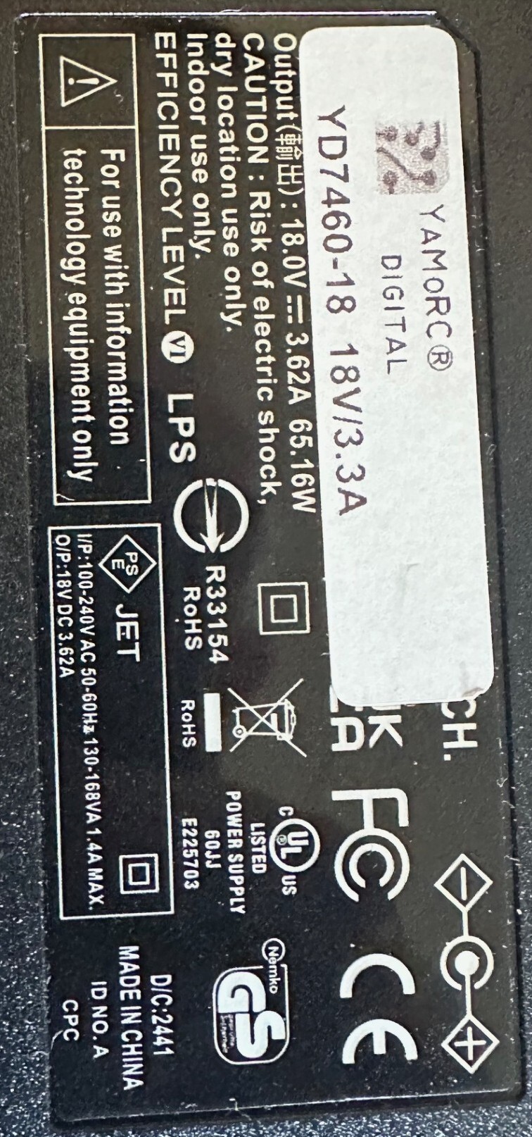

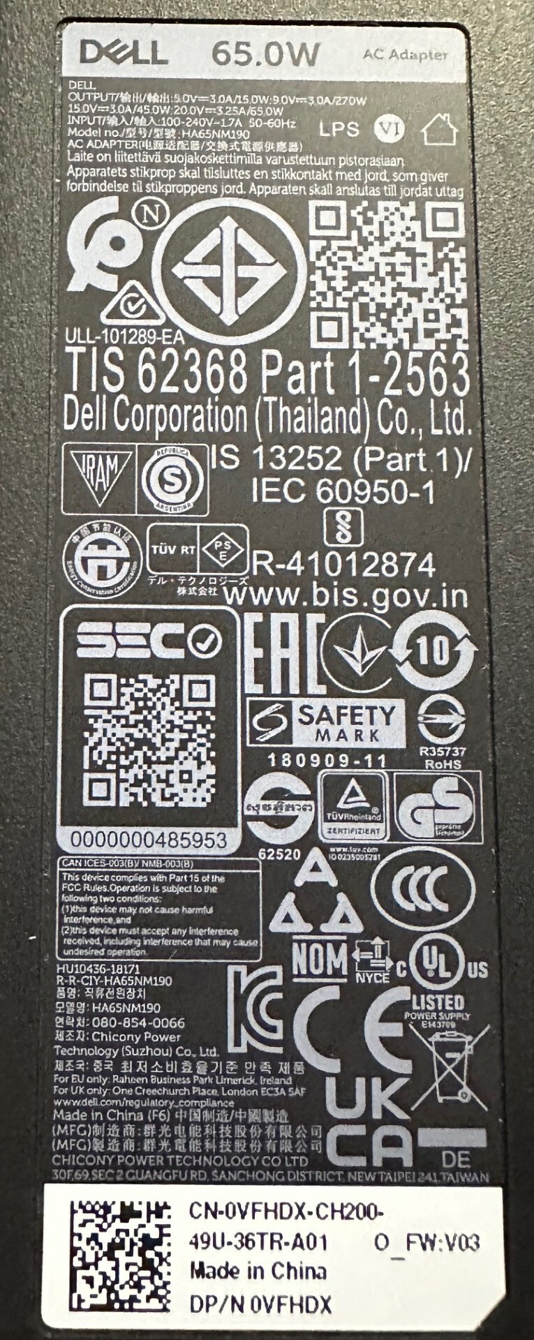

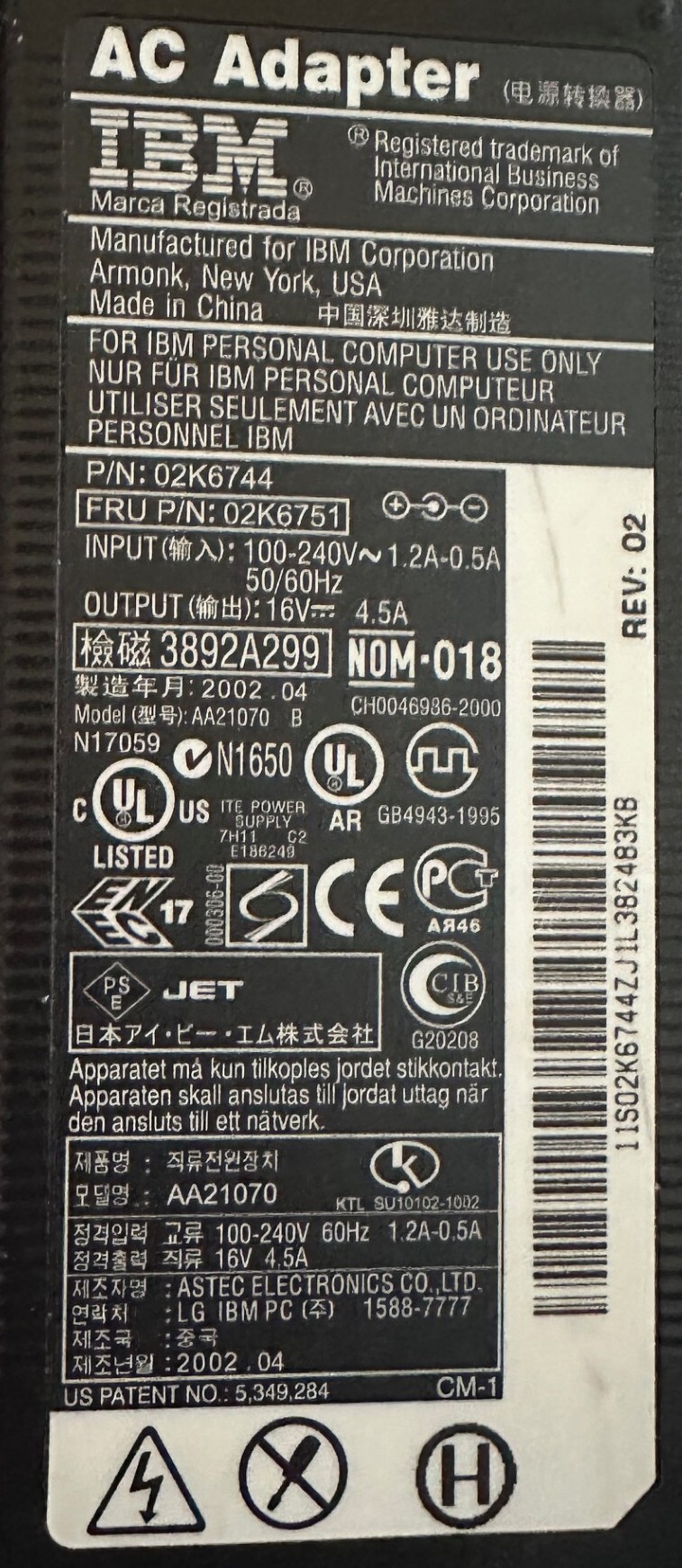

Omdat ik er nu helemaal niets meer van begrijp (ben geen elektronicus, slechts een 'domme' hobbyist (en die zijn, begrijp ik de gevaarlijkste soort).
Deze 3 voedingen, de DELL en IBM zijn niet dubbel geïsoleerd neem ik aan, want het dubbele vierkantje mist en er zit een randaarde stekker aan, de YaMoRC is wel dubbel geïsoleerd, wel het dubbele vierkantje en geen randaarde stekker.
Van de YaMorc heb ik er nu 3, die gebruik ik voor de verzorging van de Boosters en de modelbaan. De IBM Laptopvoeding gebruik ik voor de stroomvoorziening van de randaccesoires, zoals wissels en andere meuk, leuk voor de hobby.
De DELL zit in m'n laptop maar voor de stikker maar mee genomen.
Voor de goede orde. De modelkamer heeft een keurige (5 jaar geleden gereviseerde elektrische installatie van 230V met randaarde.
Waarom zou ik de laptopvoedingen nu niet mogen gebruiken, of welke risicoo's brengt dat met zich mee bij mijn kostbare collectie DCC treinen?

Je schrijft dat centrale en boosters gevoed worden door YaMoRC voedingen, dan is er toch geen probleem?

In die zin niet. Dit heb ik besloten te doen naar aanleiding van een advies van Karst. Echter, de wissels MP1's die ik schakel met de YD8116 en daar gebruik ik de IBM voeding voor. Die levert 16V gelijkstroom. In mijn perceptie wordt die voeding dan alleen gebruikt voor de MP1. Dat geeft dan(hoop ik) geen problemen?
