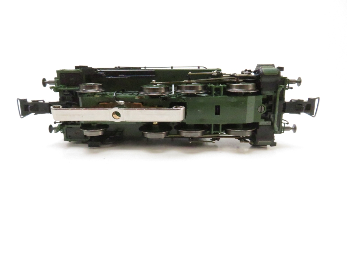

Kijk eens, gekocht op de beurs in Houten, dus er komt een ombouw draadje.
Trix 21229 H0 DC Personenzug mit Dampflok D XI der K.Bay.Sts.B.
by
Kees Borgers
, on Flickr
Als het zo ver is laat ik het je weten.

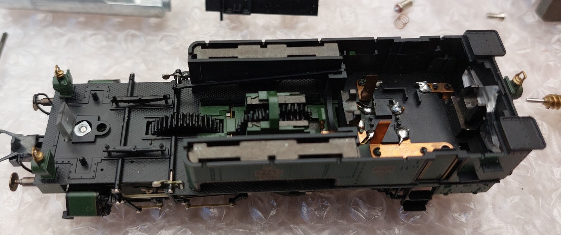

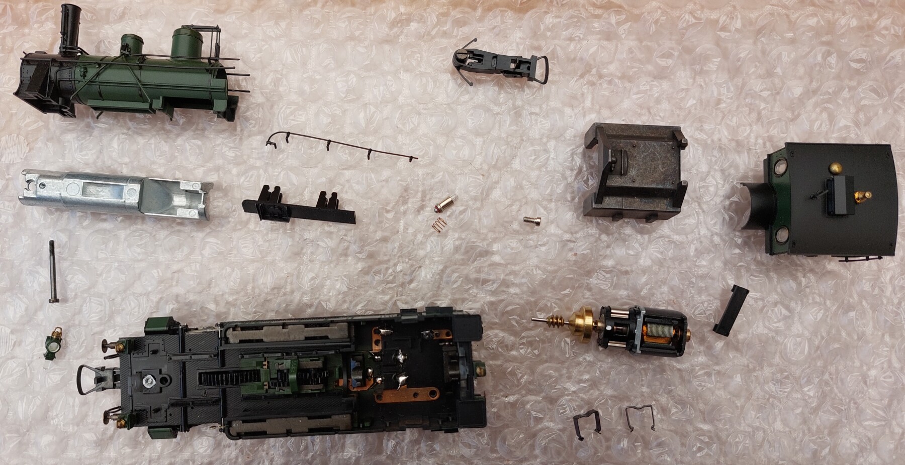

Laat ik vooraf even zeggen dat het uit elkaar halen van het klein nood geen pretje is.
Er zijn diverse delen geklikt en voorzichtigheid is dan ook geboden.
Eerst maar even een plaatje van het geheel gedemonteerd.
Haal eerst het lokhuisje er af, deze zit geklikt en kan met wat gevoel naar boven er afgehaald worden.
LET OP, er lopen 3 leidingen over een deel van de ketel aan de achterzijde, deze zit aan het lok huis vast.
Zie ook het lok huis op de foto.
Het gewicht in het lok huis kun je nu naar boven halen waardoor de motor zichtbaar is.
Haal de 2 schroeven aan de onderzijde van de lok waarmee de koppelingen vast zitten er uit en haal de achterste koppeling houder
er uit.
Je zal nu ook merken dat de ketel aan de voorzijde los zit, deze nog niet omhoog trekken.
De waterkasten zijn voorzien van deksels, deze kun je nu omhoog halen en neem meteen je handgrepen langs de waterkasten los.
Dit om breuk te voorkomen van de hand rails.
Nu kun je de ketel omhoog halen, let op : Het gewicht in de ketel zit nu los en zal er uit komen, ook de lamp
aan de voorzijde zal meekomen incl een klein veertje.
Nu kan je de motor demonteren, deze zit met 2 clips vast aan de achterzijde en tussen de motor en het vliegwiel.
Hierna kan je de motor er uit kantelen.
Haal alle elektronische delen er uit ( smoorspoelen, diode enz ), zie foto.
Aangezien de linker lip die normaal op de motor de massa verzorgt d.m.v. een schroef gaat deze er bij mij uit, de schroef laten zitten.
Ook de ander lip gaat er af en zal de motor zijn spanning gaan krijgen door de bedrading aan de metalen clips te solderen.
Nu je toch de motor los hebt liggen, smeer deze indien nodig en controleer of deze lekker loopt.
Scheelt straks weer een bult werk als het weer los moet.
