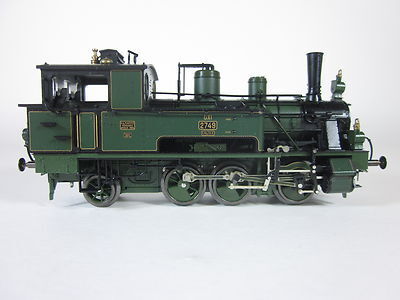

Ik kwam deze afbeelding nog op internet tegen.
[/url]
Berichten: 6572
Re: Trix DXI van DC naar AC
24 August 2025, 16:57:41 »
Rob.
Die foto was ik ook al tegen gekomen, maar bedankt voor de input.
Straks nog wat meer.
Kees.
Bouw Br 44 002
