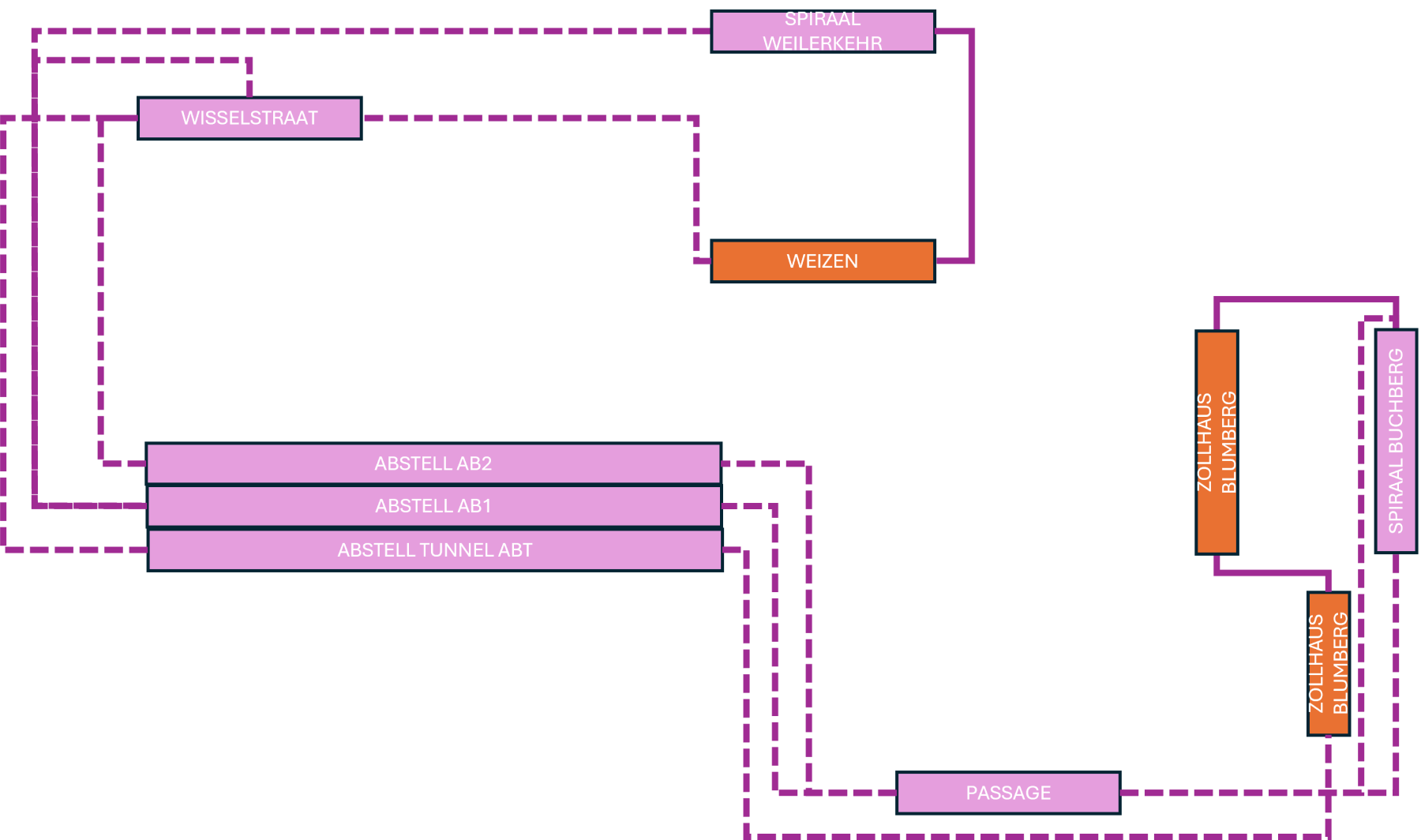

In het schaduw-bereik wordt het eerder getoonde trace (ala 4403 Strecke) alternatief verbonden met drie posities AB1 AB2  en ABT waar treinen kunnen worden opgesteld.
Dan wel naar een nieuwe uitgangspositie op het zichtbare gedeelte van de modelbaan kunnen worden gereden.
AB1 en AB2 bevinden zich op niveau 0 en ABT op niveau 1 en liggen dus onder het deel van de modelbaan dat op niveau 4 ligt.
Onderstaand het ondergrondse niet direct zichtbare deel van de geplande modelbaan.
