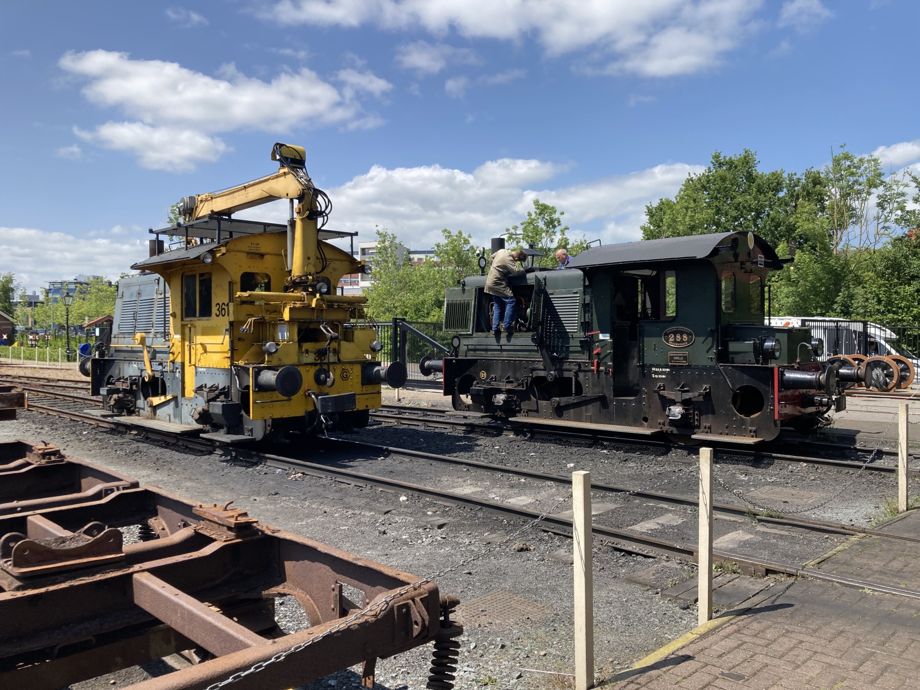

“Wat heb je aan een boek zonder plaatjes?”
Daarom maar een foto van een paar Sikken, om de boel op te leuken:
(Sik 361 en 288 bij de werkplaats van de SHM in Hoorn, op 11 juni jongstleden)

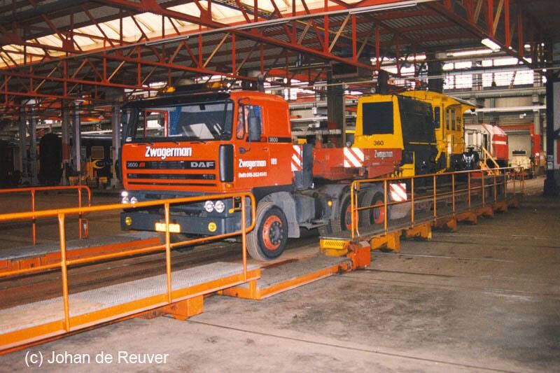

Dan ook maar een foto van een sik die via de weg getransporteerd gaat worden.
Sik geladen in de werkplaats Tilburg.
