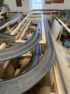

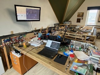

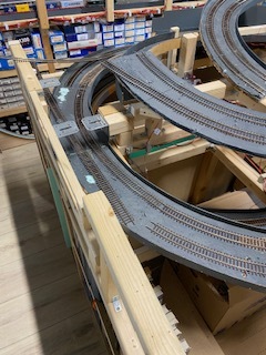

img][/img]
Hierbij een paar foto's. De afstand tussen de bezetmelder (helemaal links op de eerste foto) en het desbetreffende blok (helemaal rechts) is inderdaad best groot, de draadlengte zal ongeveer acht meter zijn. Op de laatste foto het raadsel: meldingen gaan goed tot ik een rail aansluit, want dan gaat het meteen fout bij flexrail en iets minder vaak bij het gebruik van een gewone rail. Voor de helderheid: het gaat al weken alleen om één blok, specifiek het eerste deel van drie melders. De overige geven geen probleem.
Morgen ga ik een aantal tips volgen, hopelijk dan eindelijk een positief resultaat. Meer tips zijn uiteraard welkom.

Even een reactie op de getoonde foto's.
De getoonde opstelling is HET recept voor spookmeldingen.
De loconet kabels kort en de kabels naar de baanvakken lang. Daarnaast liggen de kabels naar de baanvakken ook nog eens over een langere lengte knus bij elkaar.
Elektrisch gezien vormt dat een condensator en wat laat een condensator goed door? Juist, spikes (of in het nederland: overspraak).
Je kunt beter de bezetmelders verspreid onder de baan monteren en de kabels naar de baanvakken in een stervorm verbinden. Dat heeft 2 voordelen. De kabels naar de baanvakken worden korter en liggen niet dicht bij elkaar. De loconetkabels mogen gerust lang zijn, die hebben bijna geen storingen.
mvg spock

Het is gewoon de basis van het EMC verhaal.
Ik weet alleen niet of dit voor Ruud de oplossing is. Krijg de indruk dat er bij hem iets anders speelt. Misschien ergens een isolatiefout, maar dat is op afstand lastig te beoordelen.
