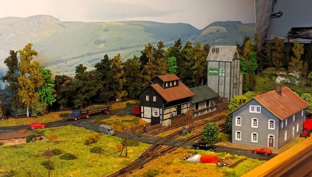

Vervolg
De hoge bomen:
De achterste en de rechtse bomen kunnen er met een stukje landschap vanaf.
De rechtsvoor hoge bomen kunnen er ook hetzelfde vanaf.
Een uitkijkpunt is altijd leuk.
Er zitten en staan bijna altijd wel mensen.
Dit deel is nagenoeg gereed. Straks verder met de huisjes.

Bijna gereed
Alle huisjes en gebouwen staan.
Verder met de aankleding.
Zo komt er leven op de baan.
Er is al veel belangstelling tijdens de testritten.
Dat komt omdat binnenkort de opening van het nieuwe baanstuk zal plaats vinden.
Tijdens het testen blijkt dat de wissel niet goed open gereden wordt.
Dat ga ik nog aanpakken door de wissel elektrisch te maken.
Dus toch nog wat kleine werkzaamheden.
Kees

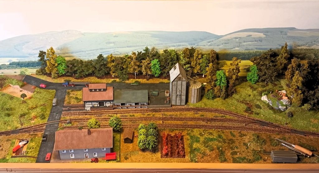

De andere twee modules
Eerst de 2e twee modules aan elkaar passen.
Het koppelstukje ( altijd de zelfde maat ) was te kort.
Daarom een verlengstukje gemaakt ( glimmende stukje ). Zit nu vast aan het rechtse gedeelte.
Moet nog beschilderd worden.
De rij test was erg goed.
Kees

De eerste bomen staan er op, en er is al wat verkeer.
Het kost altijd veel tijd om de bomen terug te plaatsen.
Kees
