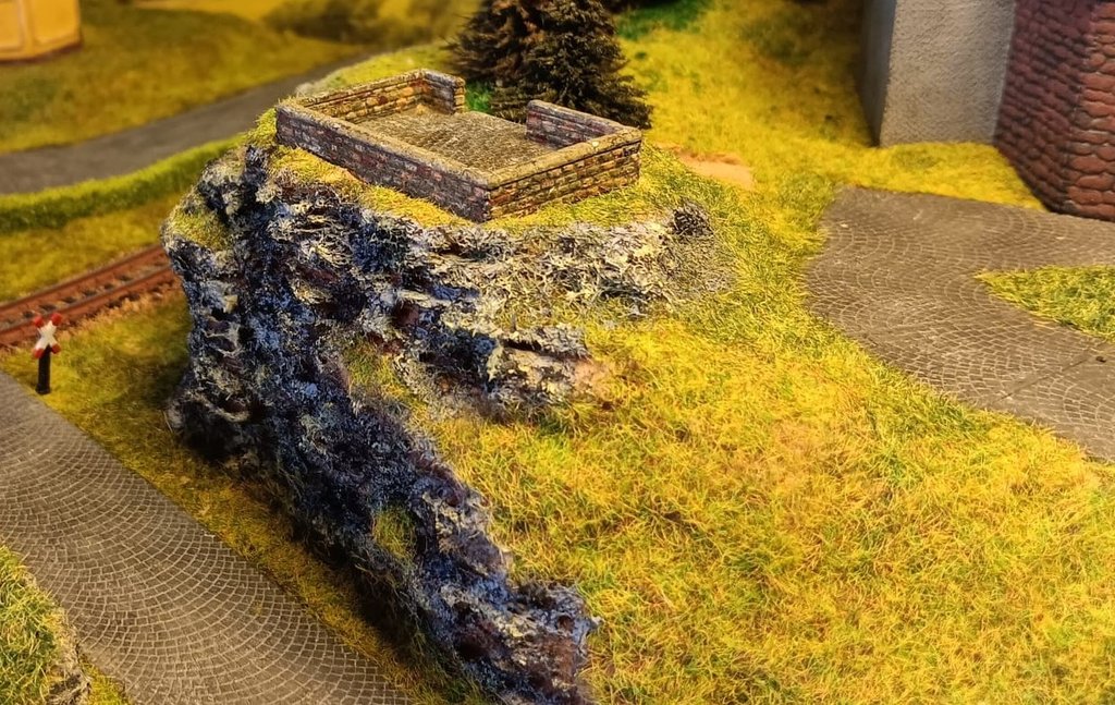

De hoge bomen:
De achterste en de rechtse bomen kunnen er met een stukje landschap vanaf.
De rechtsvoor hoge bomen kunnen er ook hetzelfde vanaf.
Een uitkijkpunt is altijd leuk.
Er zitten en staan bijna altijd wel mensen.
Dit deel is nagenoeg gereed. Straks verder met de huisjes.

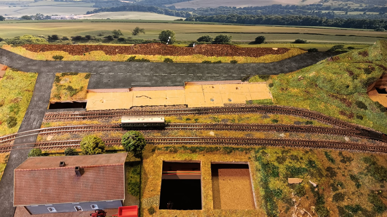

Bijna gereed
Alle huisjes en gebouwen staan.
Verder met de aankleding.
Zo komt er leven op de baan.
Er is al veel belangstelling tijdens de testritten.

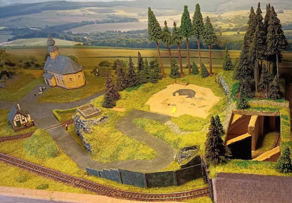

De keerlus aan het station koppelen
De twee modules aan elkaar.
Van links naar rechts. Aan de linker zijde komen nog twee modules.
Dit module nog nalopen.
De koppeling. Op het station komen nog meer mensen en een fanfare voor de opening van de spoorverlenging.
De keerlus
Nu nog de andere twee modules weer in orde maken.

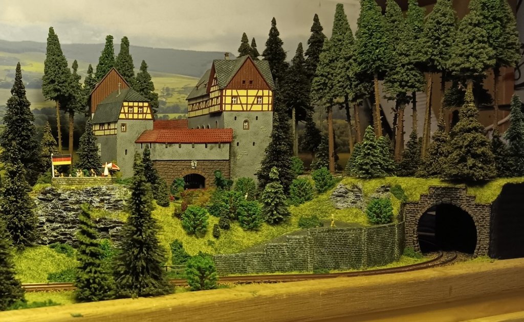

De opening kan bijna beginnen
De vlag van "Gefrees" is al opgehangen.
Het werk gaat gewoon door.
Er zijn veel belangstellenden aanwezig. Dec vlaggen van omringende gemeente hangen er ook bij.
Zelfs de plaatselijke fanfare speelt er lustig op los. links naast de tweede wagon van voren geteld

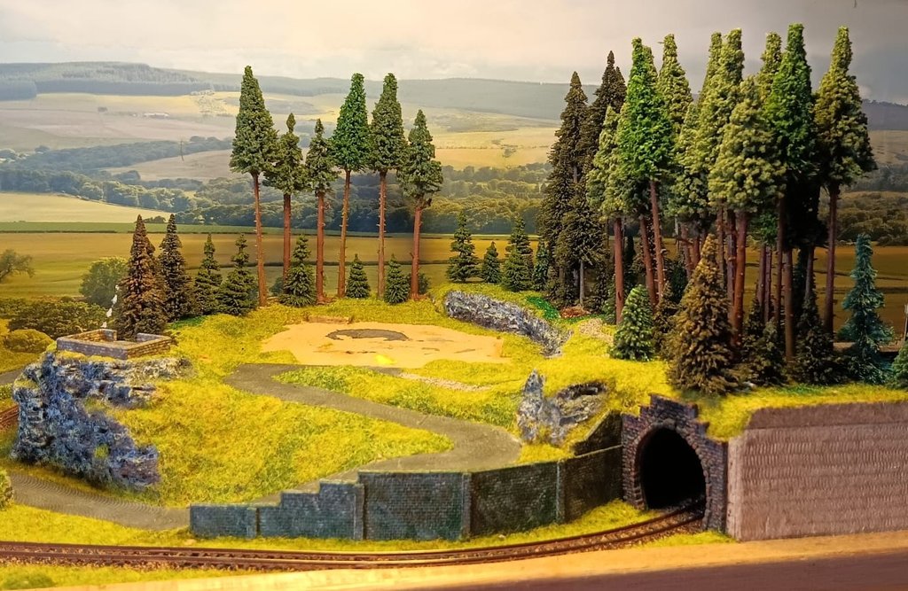

De andere twee modules
Eerst de 2e twee modules aan elkaar passen.
Het koppelstukje ( altijd de zelfde maat ) was te kort.
Daarom een verlengstukje gemaakt ( glimmende stukje ). Zit nu vast aan het rechtse gedeelte.
Moet nog beschilderd worden.
De rij test was erg goed.
Kees

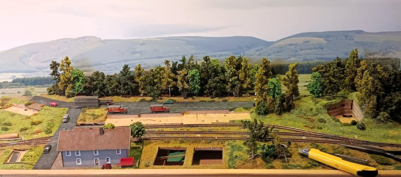

De eerste bomen staan er op, en er is al wat verkeer.
Het kost altijd veel tijd om de bomen terug te plaatsen.
Kees
