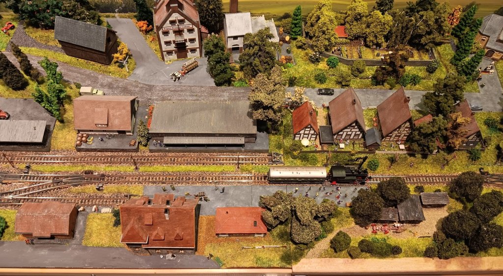

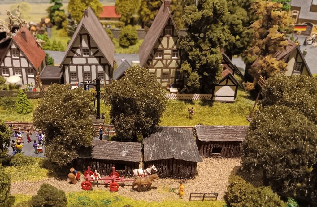

De hoge bomen:
De achterste en de rechtse bomen kunnen er met een stukje landschap vanaf.
De rechtsvoor hoge bomen kunnen er ook hetzelfde vanaf.
Een uitkijkpunt is altijd leuk.
Er zitten en staan bijna altijd wel mensen.
Dit deel is nagenoeg gereed. Straks verder met de huisjes.

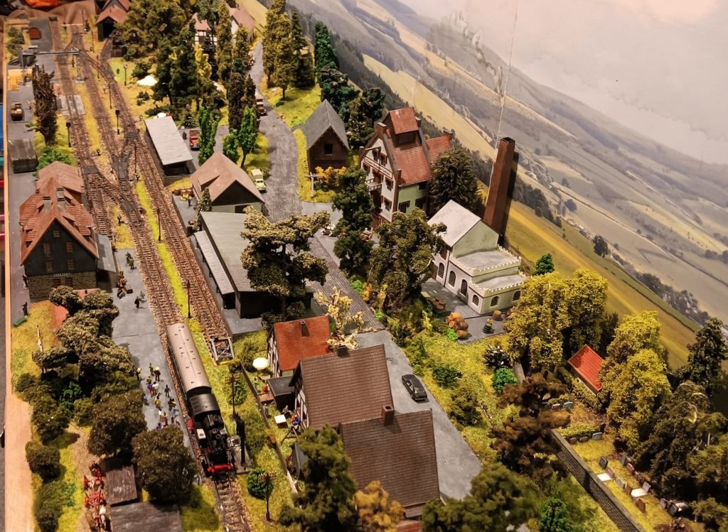

Bijna gereed
Alle huisjes en gebouwen staan.
Verder met de aankleding.
Zo komt er leven op de baan.
Er is al veel belangstelling tijdens de testritten.
Dat komt omdat binnenkort de opening van het nieuwe baanstuk zal plaats vinden.

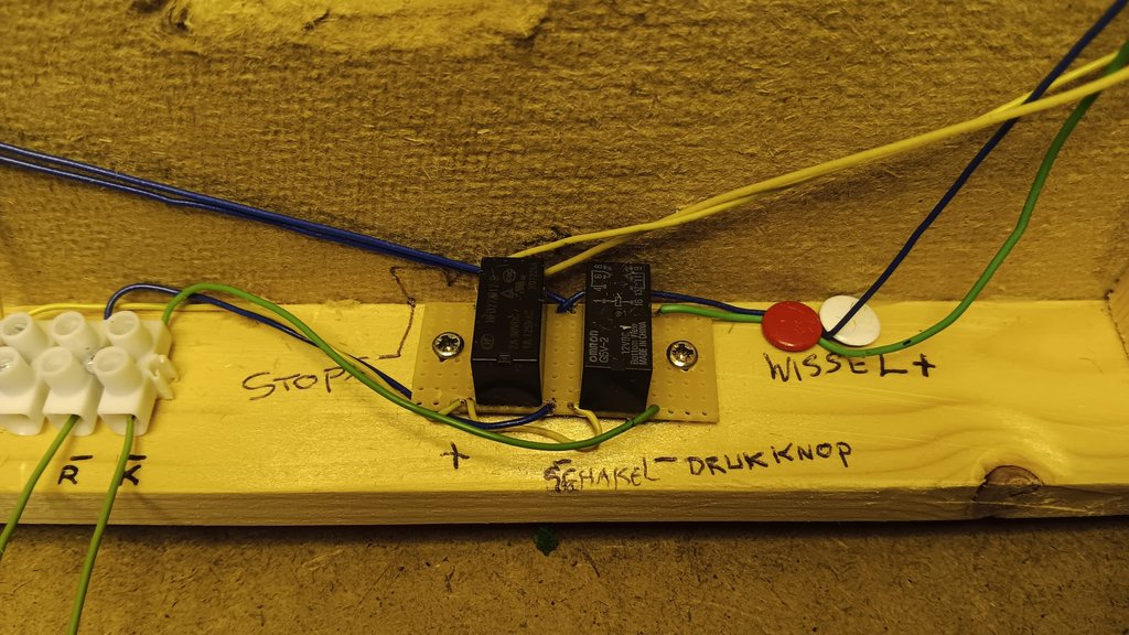

Tijdens het testen blijkt dat de wissel niet goed open gereden wordt.
Dat ga ik nog aanpakken door de wissel elektrisch te maken.
Dus toch nog wat kleine werkzaamheden.
Kees
https://modeltrein-spoor-n.jouwweb.nl/
ca.gorter
Berichten: 815
Re: Modules van Kees Gorter (vervolg)
Reactie #34 Gepost op:
21 September 2025, 20:59:50 »
De wissel maar elektrisch gemaakt.
Omdat het open rijden geen succes was, dit maar verholpen.
De lus gaat vanaf onder naar boven en terug.
Aan het einde van de lus zitten gescheiden rail stukken die met diodes zijn verbonden.
Daar zal de trein vanzelf stoppen.
Na de rijrichting te hebben veranderd zal de trein via de wissel weer verder gaan.
Hierbij maak ik gebruik van twee relais met dubbelen omzetting.
Relais 1 schakelt kort de wissel en geeft kort railspanning aan de stop plek bij het perron links. Wissel gaat krom. Lus in!
Relais 2 Schakelt kort de wissel en geeft kort rail spanning aan de 2e stop voor het einde van de lus. Wissel gaat recht. Lus uit!
Hiervan heb ik er twee.
De relais en de wissel worden met 12V wisselstroom aangestuurd
Onderdelen : Relais en drukknopjes enz. kosten nog geen € 6

Mooi stukje werk , Kees
Het probleem met het wissel ook goed opgelost zo.

Ook handig dat de trein eerst stopt.
Op beurzen sta ik vaak te praten en vergeet dan de rijdende trein.

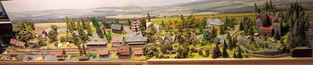

De keerlus aan het station koppelen
De twee modules aan elkaar.
Van links naar rechts. Aan de linker zijde komen nog twee modules.
Dit module nog nalopen.
De koppeling. Op het station komen nog meer mensen en een fanfare voor de opening van de spoorverlenging.
De keerlus
Nu nog de andere twee modules weer in orde maken.

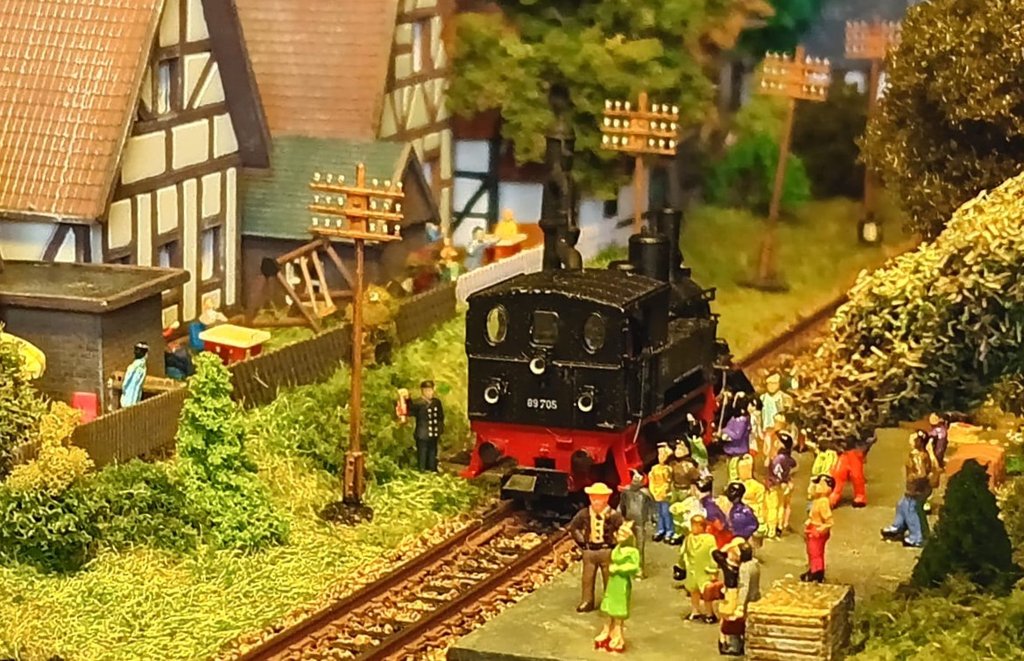

De opening kan bijna beginnen
De vlag van "Gefrees" is al opgehangen.
Het werk gaat gewoon door.
Er zijn veel belangstellenden aanwezig. Dec vlaggen van omringende gemeente hangen er ook bij.
Zelfs de plaatselijke fanfare speelt er lustig op los. links naast de tweede wagon van voren geteld
