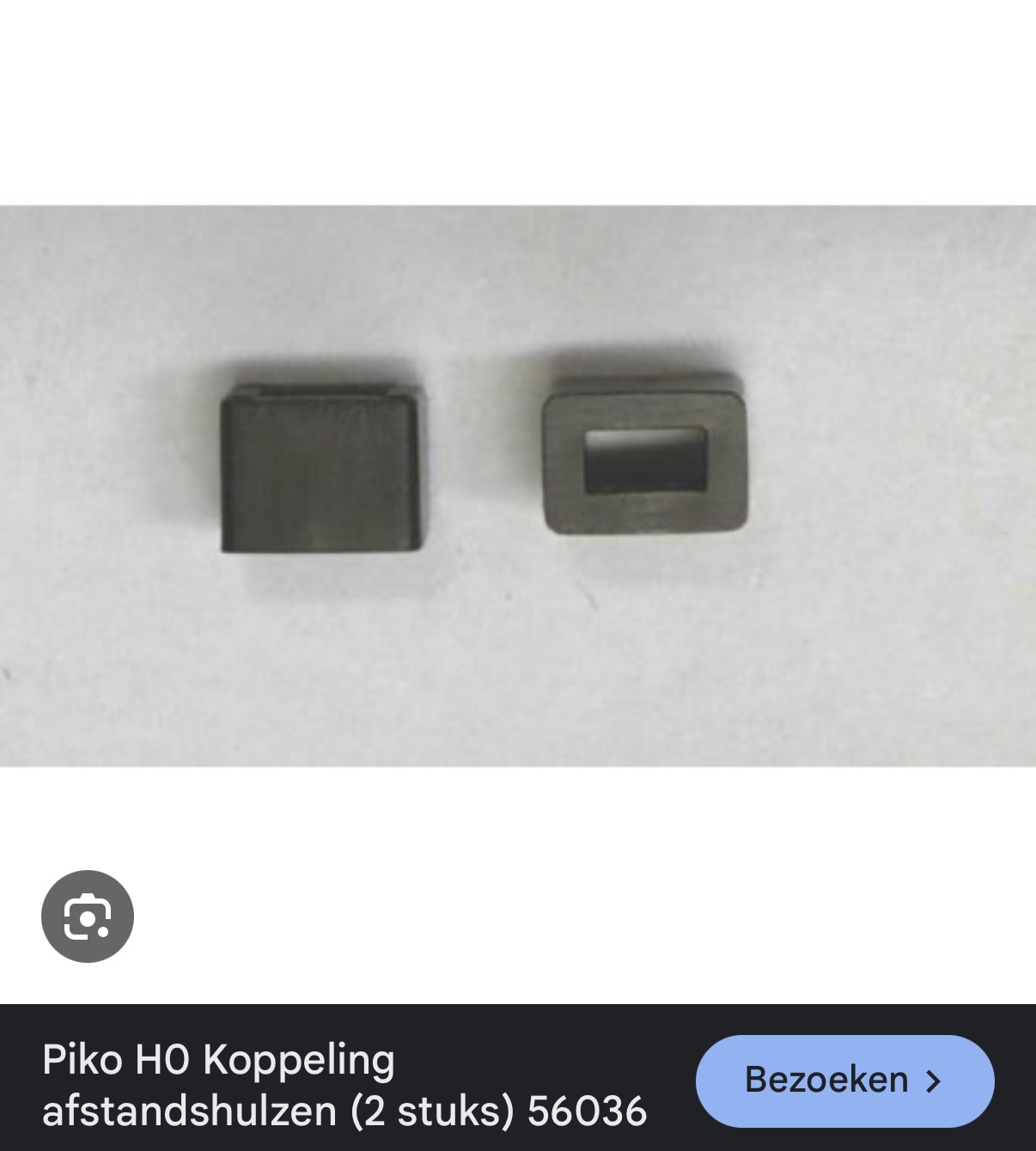

Tegen het overbufferen van de piko hobby locs heb ik onderstaande bussen gevonden . Echter snap ik niet helemaal hoe je deze goed kunt gebruiken , gezien dan bijvoorbeeld een fl profi kortkoppeling niet helemaal goed vast klikt omdat dan de schacht te lang is ?

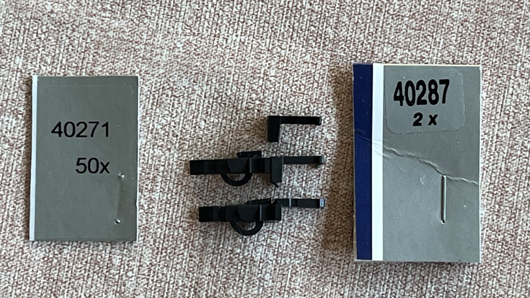

Tegen overbuffering kan ook een verstelbare kortkoppeling van fleischmann 6570 en een verstelbareverstelbare kortkoppeling kopen van roco 40287.
Dan kan je de fleischmann koppeling in de roco houder plaatsen en verstellen.
Eén koppeling langs één kant van de wagon is misschien al genoeg, zo is de koppeling iets langer dan de vaste koppeling.
Onderaan een beeld met het verschil in lengte van de vaste en verstelbare Roco koppeling.
In Nederland dus ook te koop.
https://www.huider.nl/fleischmann-6570-profi-kupplungskopf
https://www.huider.nl/roco-40287-kk-kopf-verstellbar-2-st

Bij sommige hobbyloks zitten/zaten halverwege de koppelingsschachten 2 gleufjes, waarin de insteekkoppelingen halverwege gefixeerd worden en dientengevolge een langere koppelingsafstand hebben.
Om te voorkomen dat de koppelingen bij duwverkeer alsnog verder naar binnen geduwd worden tot de tweede aanslag met de korte koppelafstand kun je afstandshouders plaatsen (#56036) om dat te voorkomen.

Ik heb aardig wat Piko locs en een daarvan heeft ook zo een passtukje nodig om de schacht iets te verlengen. Ik heb overigens ook een Roco die dat nodig heeft. Dat stukje plastic verhelpt het probleem zonder lijm.

Ja, ik heb het gelezen. Het gaat om de hobbylocs br185 en br189. Je moet zelf gleufjes in de schacht vijlen en dan kan een kortkoppeling met dat passtukje worden geplaatst.
Die aanpak kende ik nog niet.
Er zijn locs die bewust te korte schachten hebben, opdat een gesloten bufferbalk kan worden geplaatst. Denk aan de Roco 2400 (geen mechaniek) en de Piko 2000 (wel mechaniek). Dan wordt het passtukje ook meegeleverd.
Maar meestal staan/stonden de schachten voldoende ver naar voren dat ook zonder mechaniek een kortkoppeling als de Profi kan worden geplaatst. Denk aan de oude Roco 1600.
