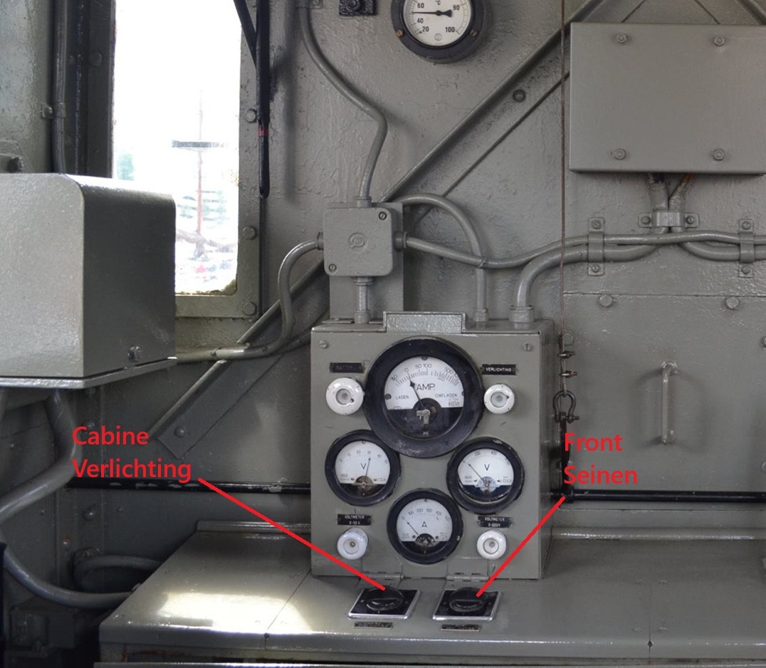

« Reactie #111 Gepost op: 17 July 2025, 11:32:09 »
De Sik heeft vier schakelaars voor verlichting.
1- links op de cabine voor zwaailamp in wisselschakeling (hotelschakeling).
2- rechts op cabine voor zwaailamp in wisselschakeling.
3- Cabineverlichting aan-uit.
4- Frontseinen aan-uit.
De Frontseinen zijn zowel de lampen aan de voorkant als aan de achterkant.
Als je de schakelaar van de frontseinen aanzet gaan alle aangesloten lampen branden.
Deze wisselen niet met de rijrichting, de lampen zijn verbonden doormiddel stekker en contra stekkerdoos hiermee bepaal je welke lamp mee doet met het uit te beelden seinbeeld.
Het lasdoosje boven het meterpaneel is van de zwaailampen, kabel naar beneden is de voeding voor de zwaailamp, kabel links en rechts van de bedieningsschakelaars en kabel naar boven van de contra stekkerdoos zwaailamp.
Groet Ronald.

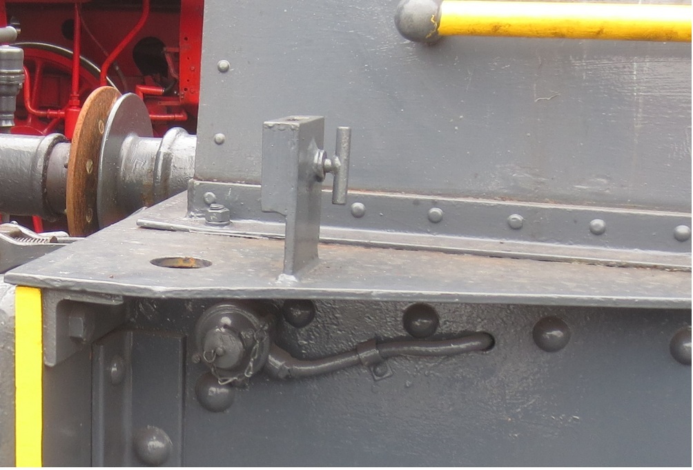

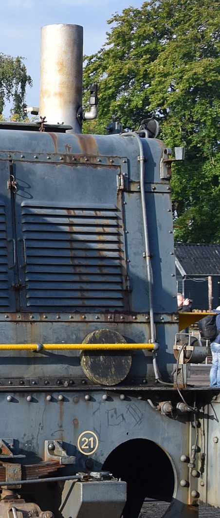

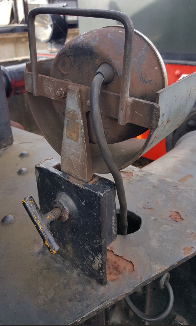

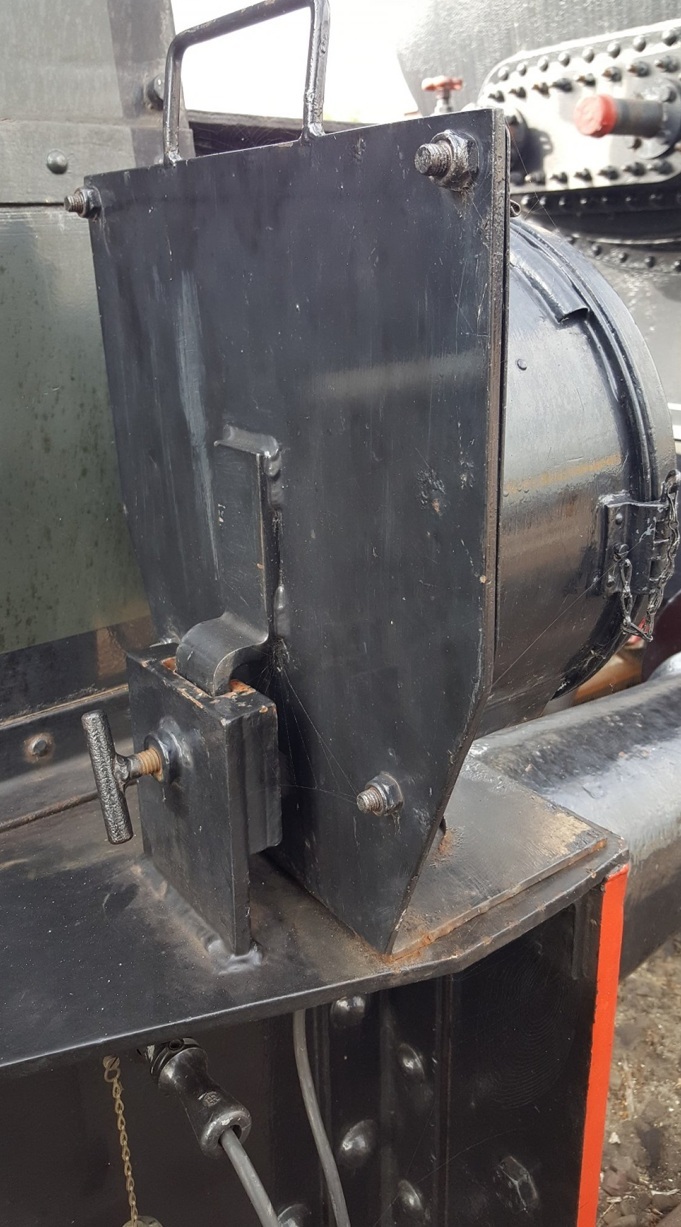

« Reactie #113 Gepost op: 17 July 2025, 13:45:23 »
Die lampen werden afgenomen aan het eind van een rangeerdienst en in het rangeerverblijf opgeborgen, ook toen al werd er gestolen.
Meestal plaatste men 1 lamp voor en 1 achter, deze dingen moesten natuurlijk wel worden mee gesjouwd tussen de opslag en daar waar de Lokomotor stond.
Later hadden de sik een klein vast top licht, maar deze zaten ook vast met stekker en contra stekkerdoos dus was ook niet altijd aangesloten.
Zie hier een foto als voorbeeld.
Hier een ander voorbeeld van de ouder lamp.
Hier een ander voorbeeld van de nieuw lamp nog steeds afneembaar
En een blik op de contra stekkerdoos zes stuk totaal en deze zat gekoppeld aan de frontsein schakelaar.
Groet Ronald.

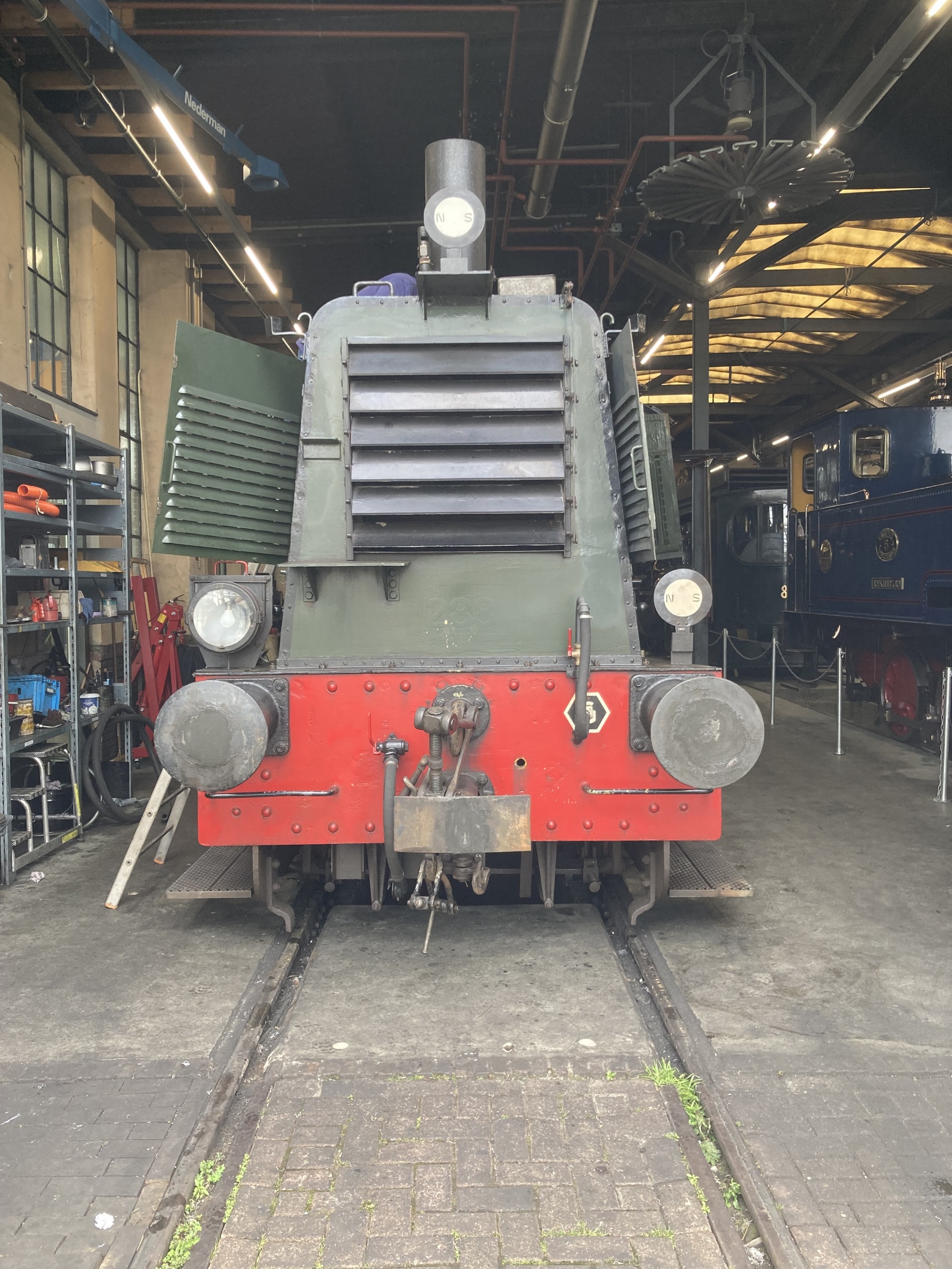

« Reactie #118 Gepost op: 18 July 2025, 13:01:10 »
Op de Sik 288 van de Stoomtram Hoorn-Medemblik bestaat een deel van het A-sein uit platen:
(Werkplaats SHM, 11 juni jongstleden)
