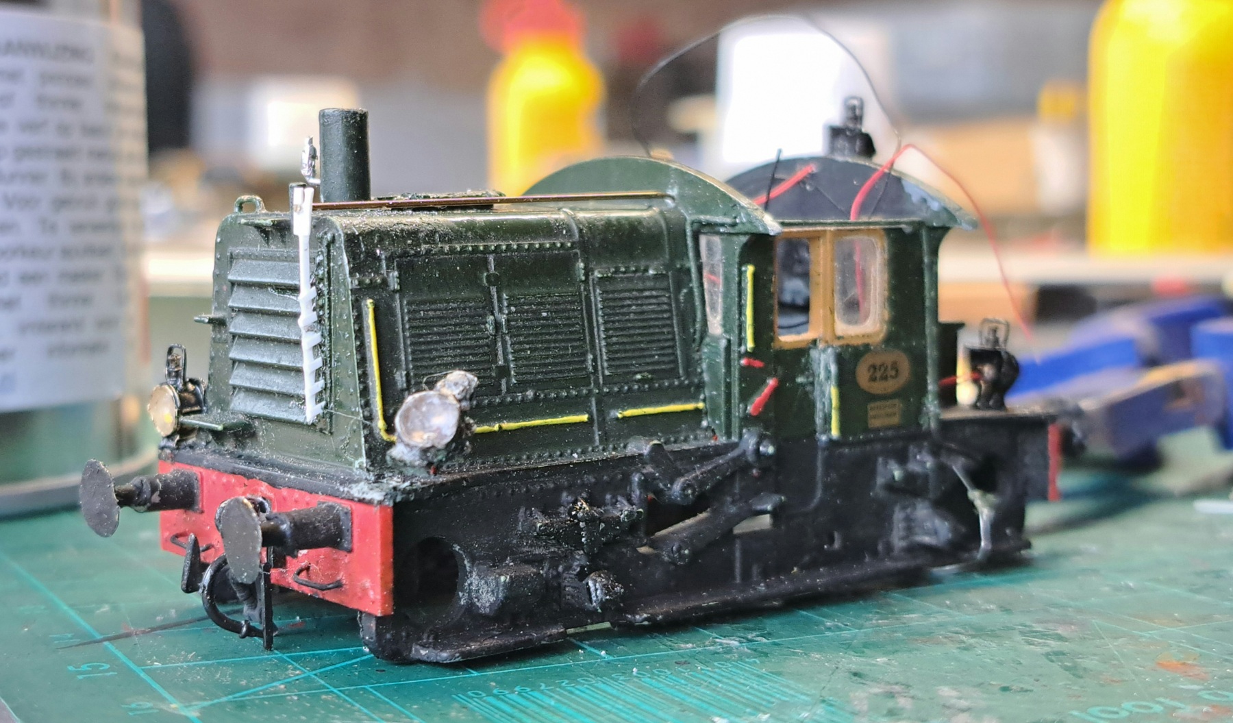

Die lamp geeft genoeg kopzorgen zo te lezen, maar het geheel smoelt al fraai
www.spoorijzer.nl
Berichten: 9471
Re: Sikje 225
Reactie #76 Gepost op:
05 June 2025, 08:27:26 »
Kwor nie goe nie van dien lamp! 🙃
Dat fraaie komt mi vooral van het dak. Ik vind het opvallend hoeveel minder gedrongen de sik overkomt door een dunner dakje.
Aanvullend te doen is trouwens een fluitje draaien. Heeft dat bedienmechanisme tenminste zin......

Fluit en jalouziebediening. Die laatste verdient nog een kleine aanpassing zodat de bediening overal op de goede plek zit, zie ik nu....

Opgelijmde lantaarns blijven kwetsbaar helaas
Richard
Berichten: 8349
NS tijdperk II(c)/III
Re: Sikje 225
Reactie #81 Gepost op:
05 June 2025, 11:53:45 »
Alles héél goed schoonmaken, lantaren tijdelijk fixeren met een klein drupje dikke secondelijm en als dat droog is een klein beetje baksoda rondom de voet van de lantaren aanbrengen en daar vervolgens een druppel zeer dunne secondelijm op laten vallen.

Soda staat klaar. Gied idee!

En toen ontplofte de pot zwarte verf van Phildie. Deels op de sik. Gelukkig herstelbaar.

In het slechtste geval ... dat hele brok Zamac in de thinner, uithuilen en vanaf 0 beginnen

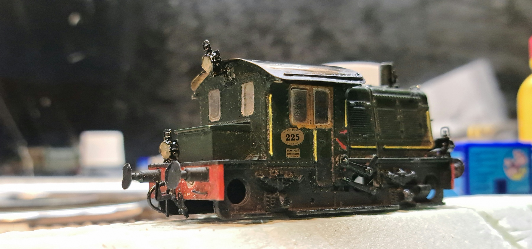

Het nare van fotoos is dat het vrijwel altijd weer werk oplevert.
De lamp zit vast, maar ziet er niet uit. En er hangt een andere lamp op apegapen.
Het dakje is alleen van boven geschilderd. Slim
Het houtwerk loopt over en het ding is vreselijk stoffig.....
En de bufferschijven zijn wel erg krommig.....
