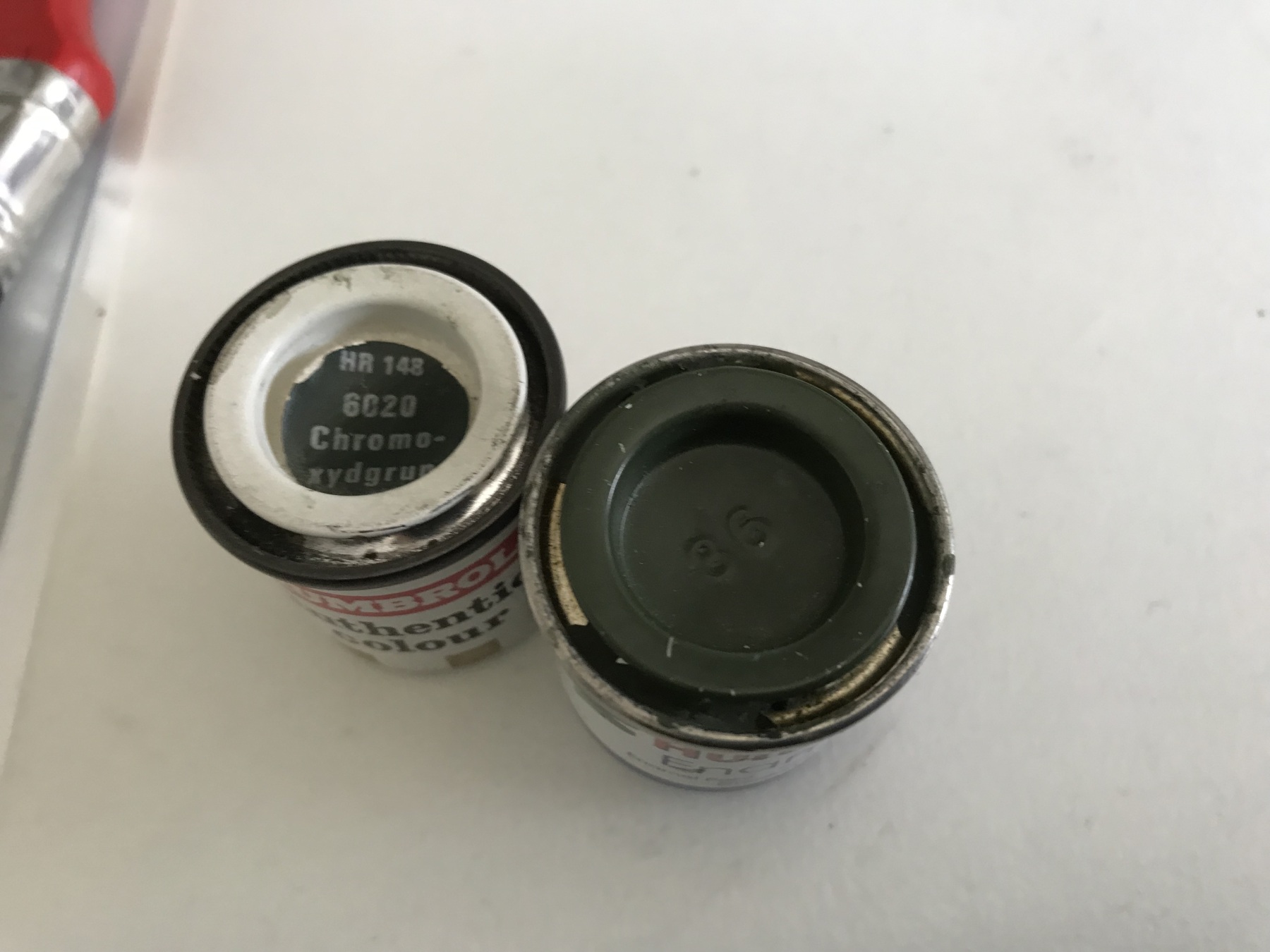

Met bijvoorbeeld Humbrol chromixgrün uit 1980, dat het net niet is, of idem nr. 86, kom je een eind. Een vleugje bruin bijmengen en naar believen een puntje wit of zwart kom je een eind.
Waarschijnlijk krijgt je Sik toch wel enig patina, zodat enige afwijkingen in de kleur niet zo opvallen.

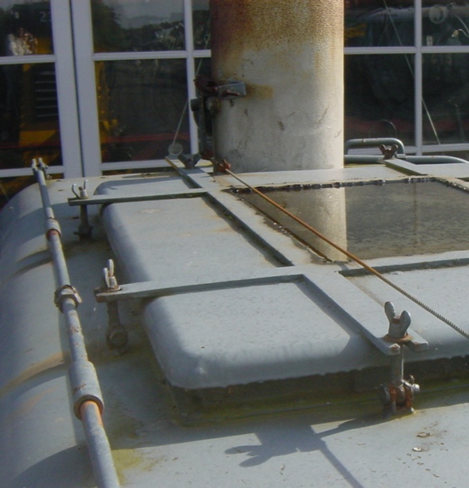

wat doet die stang daar bij die schoorsteen?
De bediening van de mekkerfluit verwacht ik zo ...
Op deze:
zie je hem ook.

Die stang is voor de jaloezieën voorop; de fluit werkt met een staalkabel, die is op zo'n foto slecht te zien.

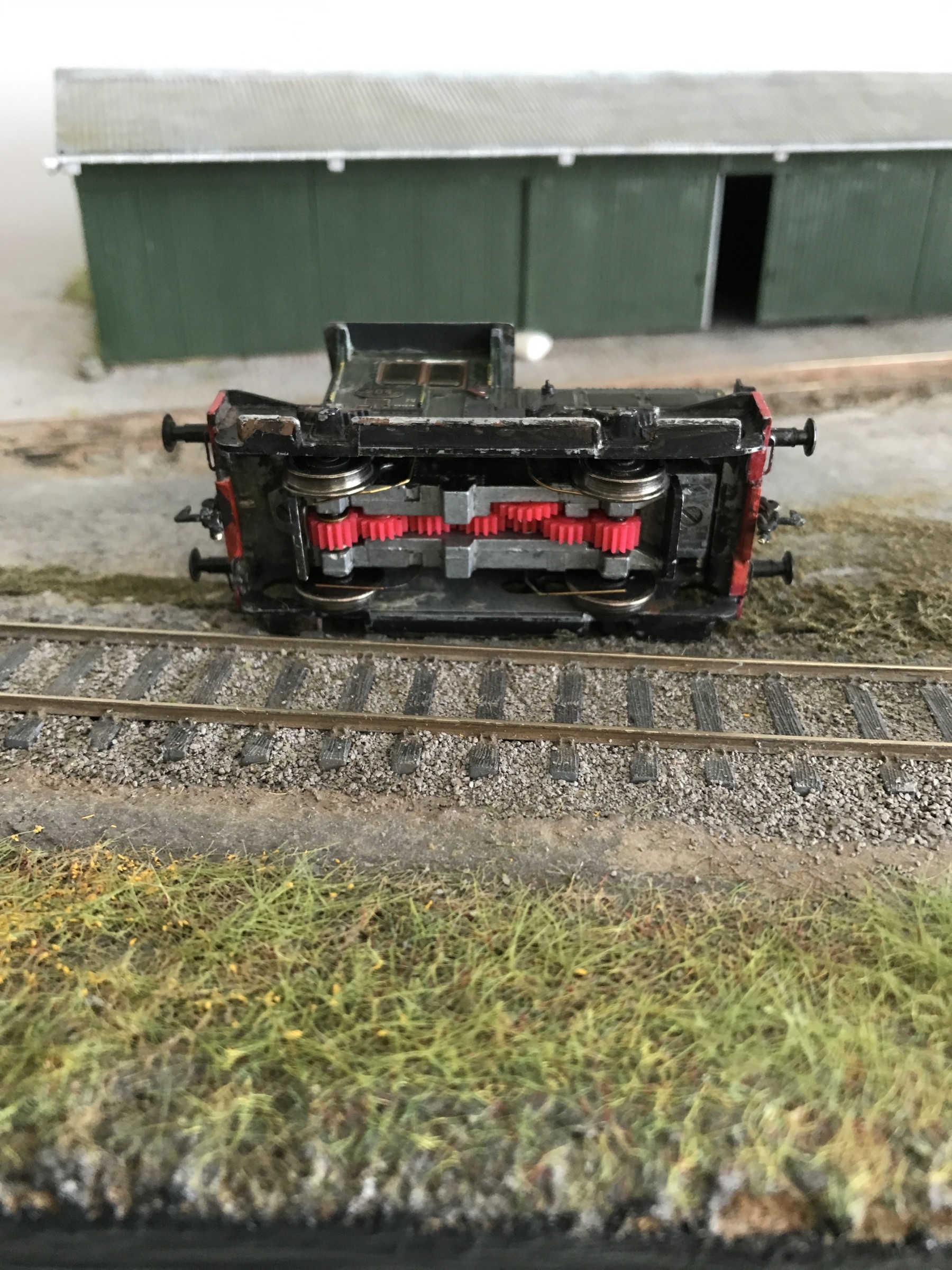

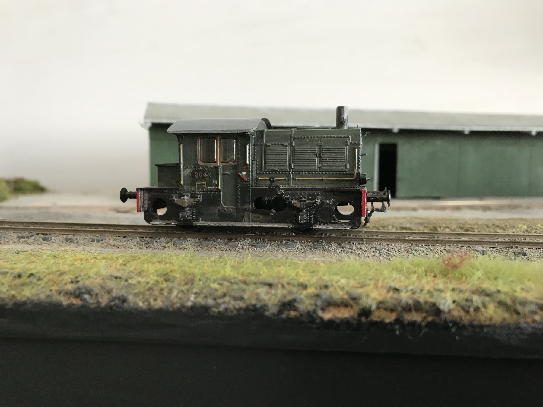

Ik heb mijn eigen Sik rond 1998 aangepast aan de hand van informatie die ik toen had. Dat was een oud artikel met de ongevere titel ‘De Sik onder het mes’ in De Modelbouwer van Hans Nahon.
Daaruit kwam het messing dakje met de regengootjes. Een leuk klusje als je nog niet zolang modelbouwt. Klinknagels zitten er niet op, ik realiseerde me dat ze te lomp zouden worden.
Uit dat artikel kwam de toevoeging van de jalouziebediening.
Later freesde ik met een Dremel de jalouzieën en de zandbakken weg, waardoor er een eerdere toestand van de Sik ontstaat. Mijn jalouziebediening moet er dus af. :)
Omdat ik andere koppelingen gebruikte, kon ik het onderstel een flink stuk inkorten. Mooi, want ik wilde zoveel mogelijk doorkijk door de gaten van het frame. Dat lukte bij het voorste en achterste gat, dat eigenlijk voor een nr. 204 nog vierkant moet worden gemaakt.
Treeplanken werden aan de randen dunner gevijld en ook de frameplaten, waardoor het er allemaal wat minder lomp gaat uitzien.
Dat ziet er dan zo uit.
Groet Ronald.

Eigenlijk ben je nooit uitgeklutst aan zo’n oude Roco Sik. Dus ook bedankt voor de inbreng van de anderen.
De plastic raampjes op mijn eigen exemplaar die ooit als verbetering werden verkocht, ergeren me inmiddels.
En een nieuw verfje? Ja, ooit.
Wolter

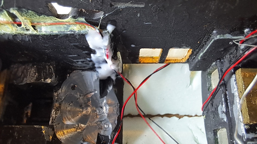

Eerste prio is het aan kant brengen van alle draden. Die zitten danig in de weg.
De bedrading van de voorste lampen in een lijmbedje weggewerkt. Na drogen maar weer testen, want die pattex lost plastic op... wist ik veel.....🫤🫣
Stick with the woodglue, man!!!🤡
