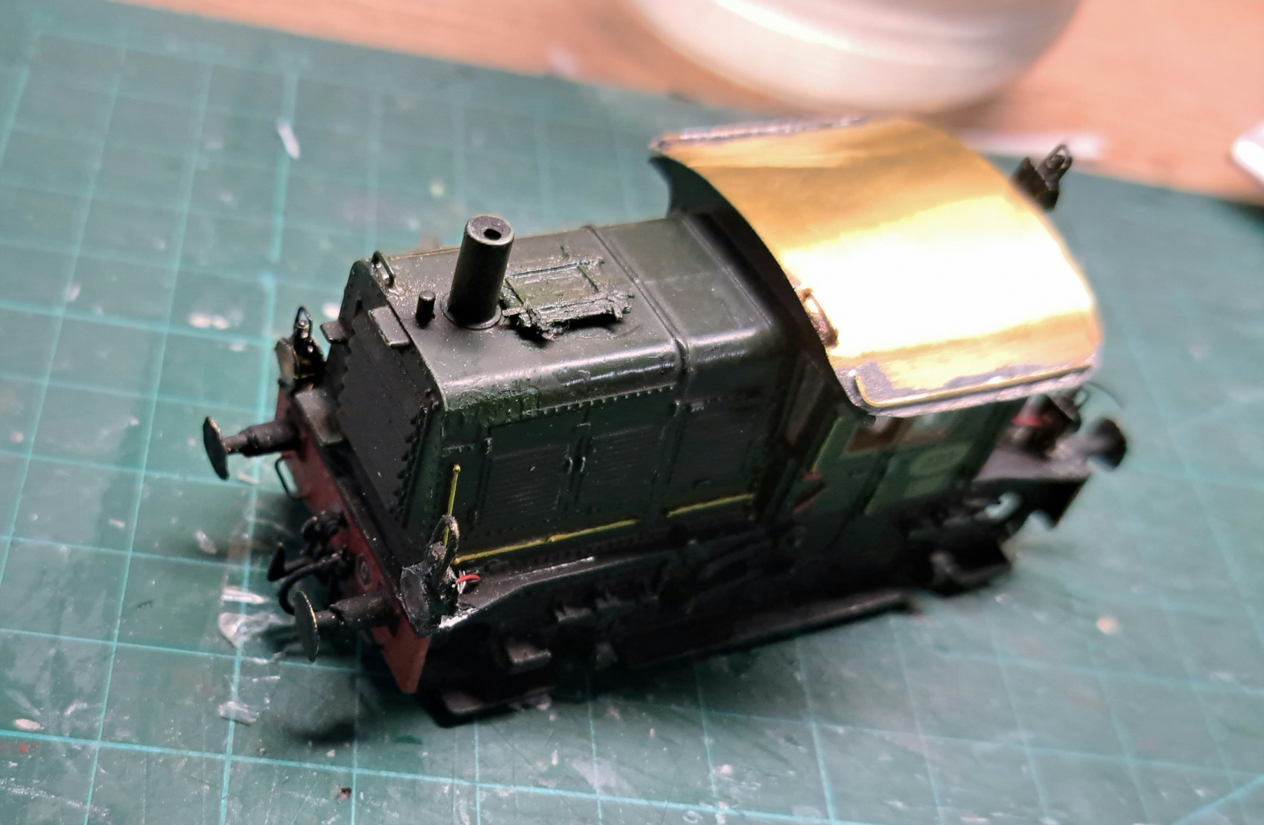

's Morgens de moestuin, 's middags modelsporen. Deze week geen busritten, dus alle tijd.
Handgreepjes, dakje, andere koppelingen in verder dichtgemaakte gaten en een begin met het motorhuifdeksel. Op het dak komen nog regengoten. In navolging van Wolter geen klinknagels. Beter niet dan honderdzoveel scheve.
Probleem blijven de lantaarns. De lijm houdt niet goed genoeg, waardoor ze kwetsbaar blijven.
« Laatst bewerkt op: 03 June 2025, 08:37:33 door Huup »

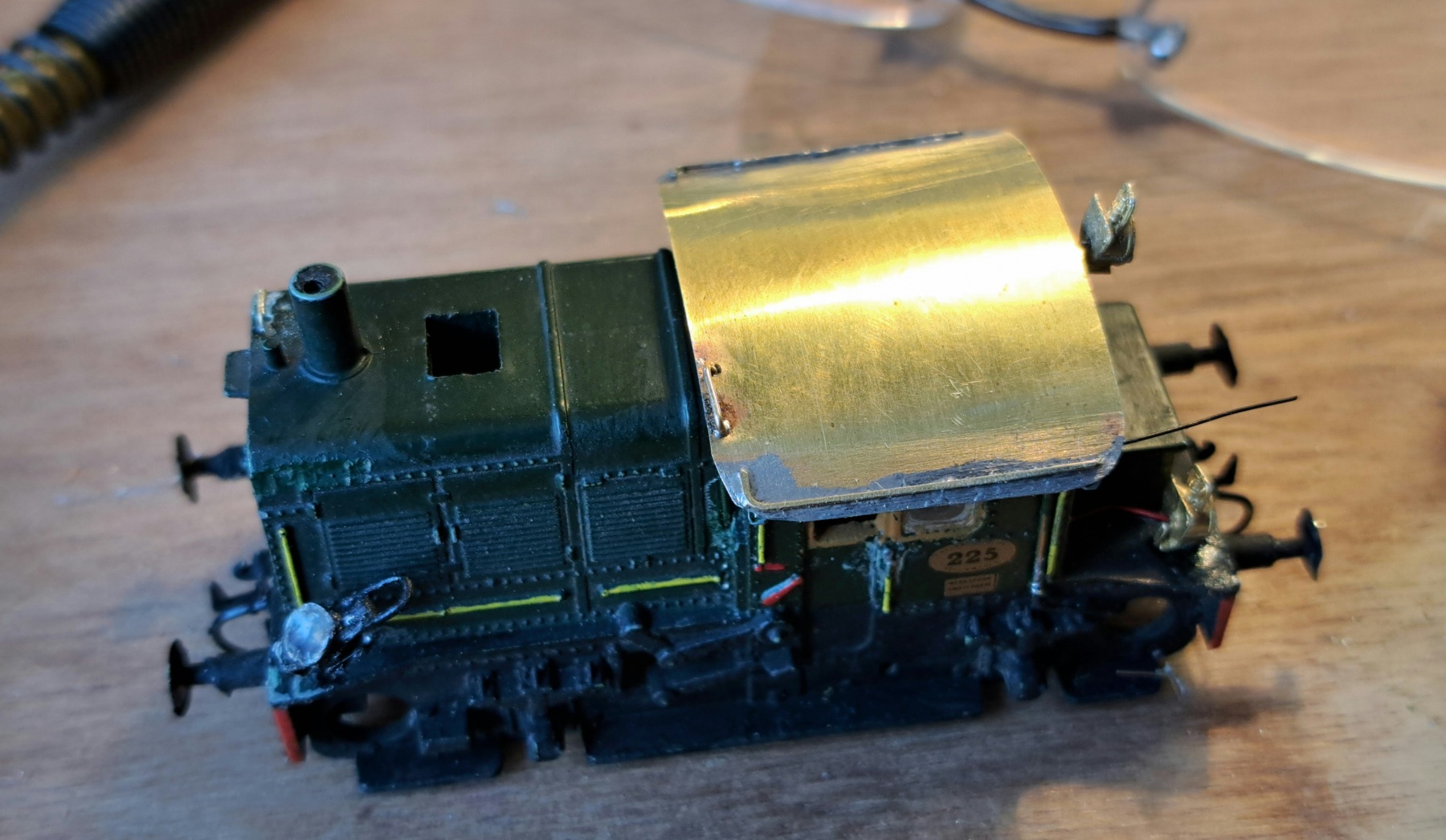

Tip voor de volgende keer: regengootjes.
Stukje messingdraad buigen als hockeystick, daarna solderen en daarna wat plat vijlen.
Wolter

Wolter, hoe heb je t dakje vastgezet?

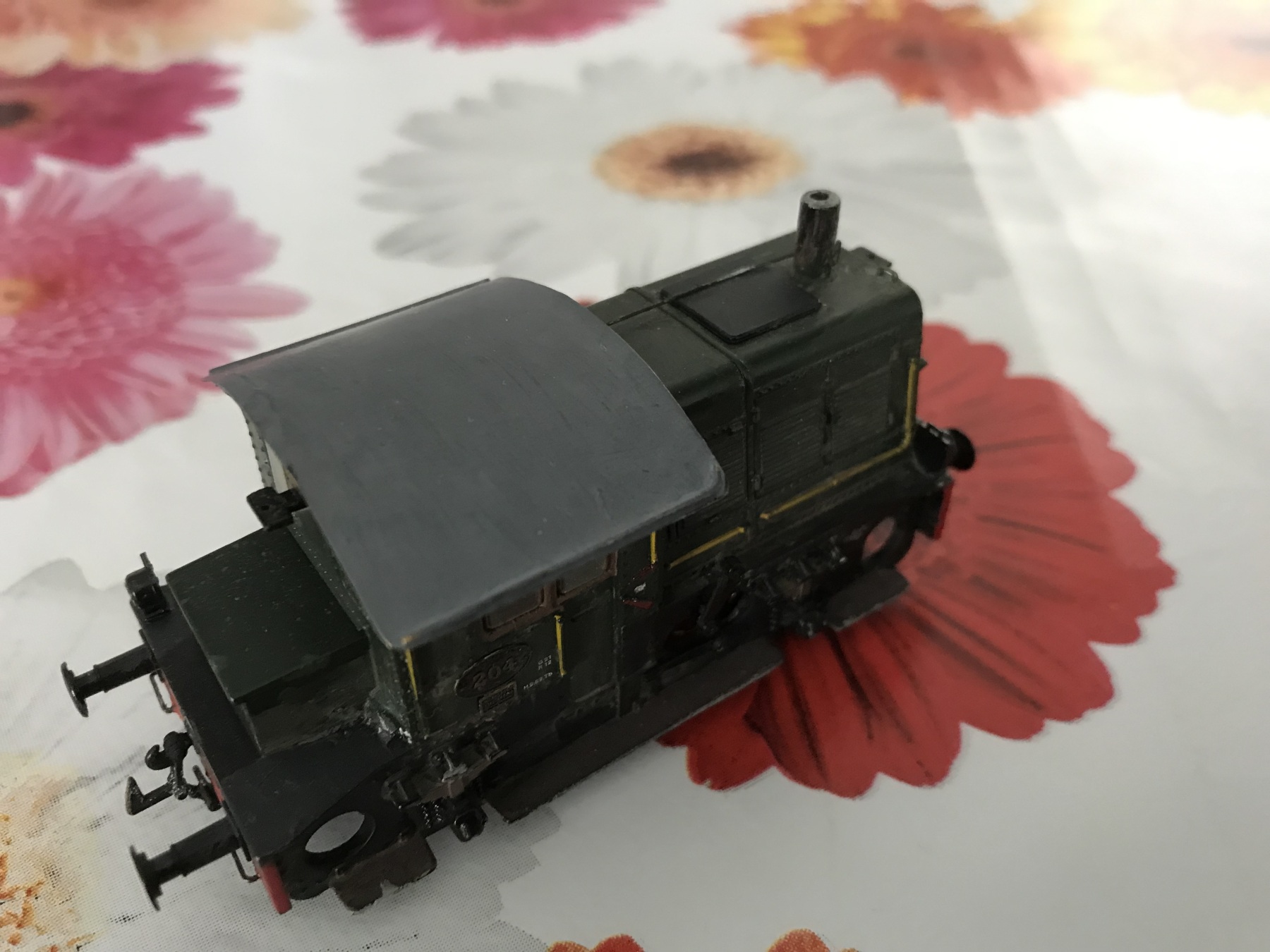

Intussen de dakgoten aangebracht. En weer een losse lamp😏

Vastgezet heb ik het met een beetje tweecomponentenlijm, na eerdere mislukte pogingen met secondenlijm.
De uitdaging is het dakje aan een gelijk overstek te geven, zowel in langs- als in dwarsrichting. Dat vraagt enig uitrichten en corrigeren.

Lijm leek geen optie omdat de decoder en de lampenstekker bovenin liggen. Echter, een uitname vd motor is ook een uitname vd decoder en de lampstekker en maakt deze dus van de andere kant bereikbaar. En als ik de stekker naast de motor kwijt kan, in het stuurhuis, dan is dat een optie.

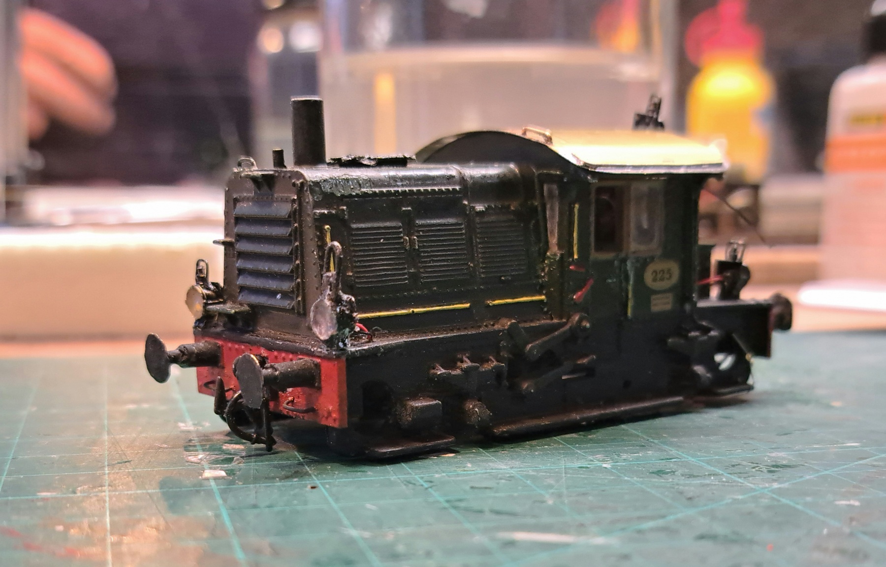

Zo.
Huifklep gemaakt van styreenplaatje en strip nr 100. Maar die doe ik morgen opnieuw. Ziet er niet uit.
Lak her en der bijgewerkt en de toegevoegde delen geschilderd.
Lamp ook maar weer eens gelijmd....

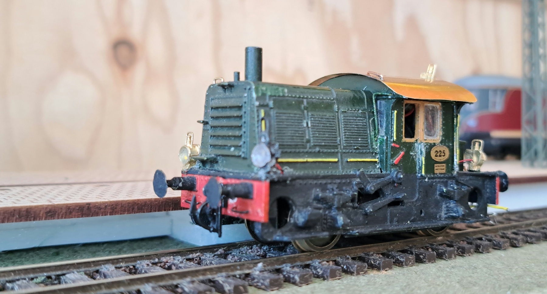

Ja he, übercute....
Bezig met de stang voor de jaloeziën en de gasfluit. Ik denk dat het dan wel gedaan is. Op het aansluiten van de lampen na dan. En het schilderen van het dakje. En het tippen van de kale plekjes. En het DEFINITIEF vastplakken van de linker voorlamp...... ;D
