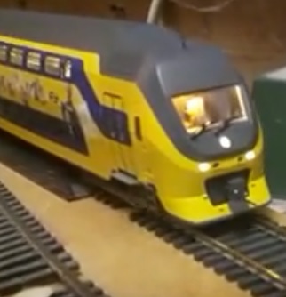

Gisteravond de ABv5 en AbV3/4 voorzien van een decoder en de lichtsterkte aangepast naar dezelfde waarde als in de mBvk1 (motorloze mBvk, oeps). In normaal licht ziet het er enorm goed uit, zonder opvallende lichtlekkage!
ABv5
mBvk1
ABv3/4
mBvk1 - ABv5 - ABv3/4
Ook is er weer verder gewerkt aan de soundfile. Ooit moet ik nieuwe tyfoon opnamens vinden (De huidige 2 bestanden die ik heb loopen slecht). Verder is er een begin gemaakt aan de GTO-VVVF tractie electronica geluid, welke simpeler gaat tot nu toe dan verwacht.

Re: Lima IRM pimpen
Reactie #25 Gepost op:
om 05:59:11 »
*blaast stof van draadje af*
Het is even geleden! Veel vorderingen aan het model zijn niet gemaakt, maar vanaf dit weekend heb ik 2 weken vakantie en wil ik op zijn minst beginnen met het interieur ontwerpen voor mBvk2 (de gemotoriseerde bak). Wel had ik alvast de decoder ingebouwd en begonnen aan de soundfile (joepie!).
Hier alvast een video van het Op/afbouwen en rijden van het model. Met alle opnamens die er zijn, vind ik het rijgeluid erg goed gelukt
https://youtu.be/2GMisiuyaKE?si=APo3FVF5J8TbJ5Ty
