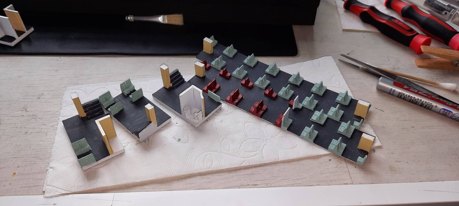

Het is afgelopen tijd enorm druk geweest in mijn prive leven, en ook andere kleine projectjes kwamen er tussendoor. Maar vandaag heb ik de tijd genomen om de laatste interieur delen (voor de ABv3/4, ABv5 en mBvk2) af te ronden. Onderverdiepingen liggen te drogen momenteel, het interieurdeel voor de mBvk2 ligt in de primer. Ook heb ik geluidsopnamens gedaan en een begin gemaakt aan de soundfile.

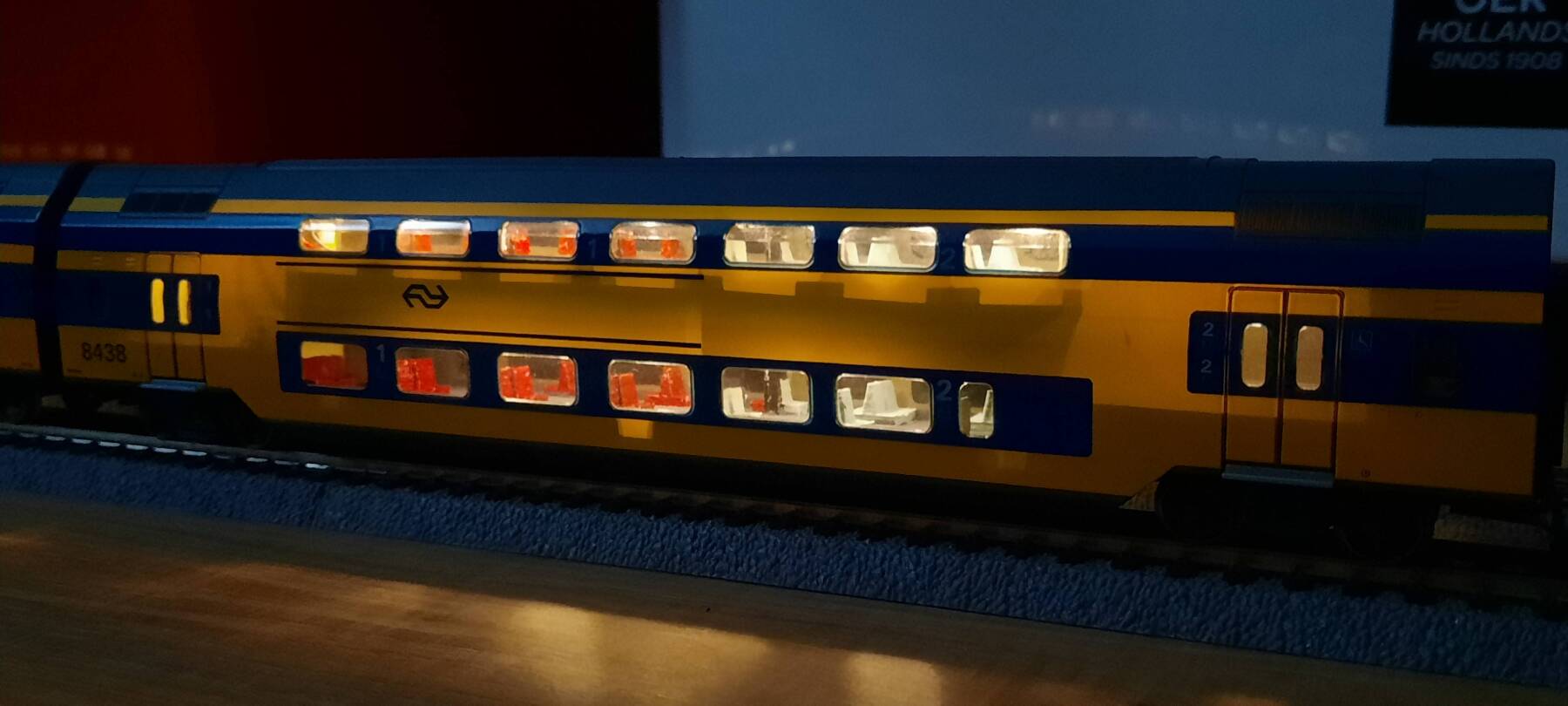

En zo heb ik gisteren de ABv5 en ABv3/4 afgerond
Komen nog decoders in voor het schakelen van de verlichting, maar ik kon mezelf niet weerhouden om ze alsnog even aan te sluiten
. Ook heeft het stel een nieuw nummer gekregen, van 8429 naar 8438. Dit omdat ik 2 jaar terug de transfer had verprutst aan 1 kant van de 8429.

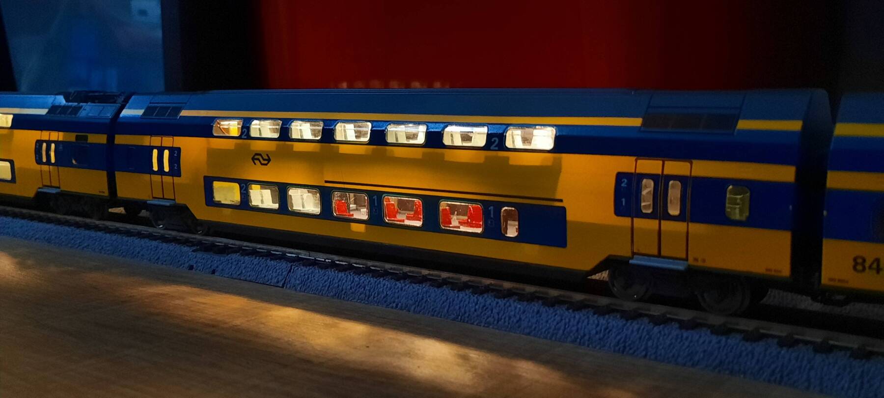

Gisteravond de ABv5 en AbV3/4 voorzien van een decoder en de lichtsterkte aangepast naar dezelfde waarde als in de mBvk1 (motorloze mBvk, oeps). In normaal licht ziet het er enorm goed uit, zonder opvallende lichtlekkage!
ABv5
mBvk1
ABv3/4
mBvk1 - ABv5 - ABv3/4
Ook is er weer verder gewerkt aan de soundfile. Ooit moet ik nieuwe tyfoon opnamens vinden (De huidige 2 bestanden die ik heb loopen slecht). Verder is er een begin gemaakt aan de GTO-VVVF tractie electronica geluid, welke simpeler gaat tot nu toe dan verwacht.
@008200 Ik heb er afgelopen week over zitten denken, verfen lijkt mij het mooiste resultaat hebben.
Uiteindelijk komt alles goed

Is het geen optie om de ramen met Liquid mask van Vallejo (of vergelijkbaar van ander merk) te beschilderen en daarna de kap te spuiten aan de binnenzijde?
Zelf geen ervaring mee, dus ik weet niet of het fijn werkt.
Rien.
Railpassie
Berichten: 463
De laatste Trein stopt niet aan het perron......
Re: Lima IRM pimpen
Reactie #24 Gepost op:
18 July 2025, 11:13:09 »
Ik vind wat je tot nu toe gedaan hebt een enorme verbetering voor dit mooie treinstel,
wat de lichtlekkage betreft ,
ik zou gewoon net als jij gedaan hebt de cv waarden veranderen en hiermee het licht dimmen ,
zodat je weinig tot geen lichtlekkage meer hebt.
Omdat de kap van dit treinstel geheel uit een stuk doorzichtig gespoten kunststof is,
en dat daar door de ramen netjes in een lijn liggen,
denk ik persoonlijk dat je ontzettend goed moet kunnen afplakken, want anders zie dat je aan de buiten kant,
en dan is het niet zo strak meer. Ik zou zelf het risico niet durven nemen, met zon mooi treinstel.
