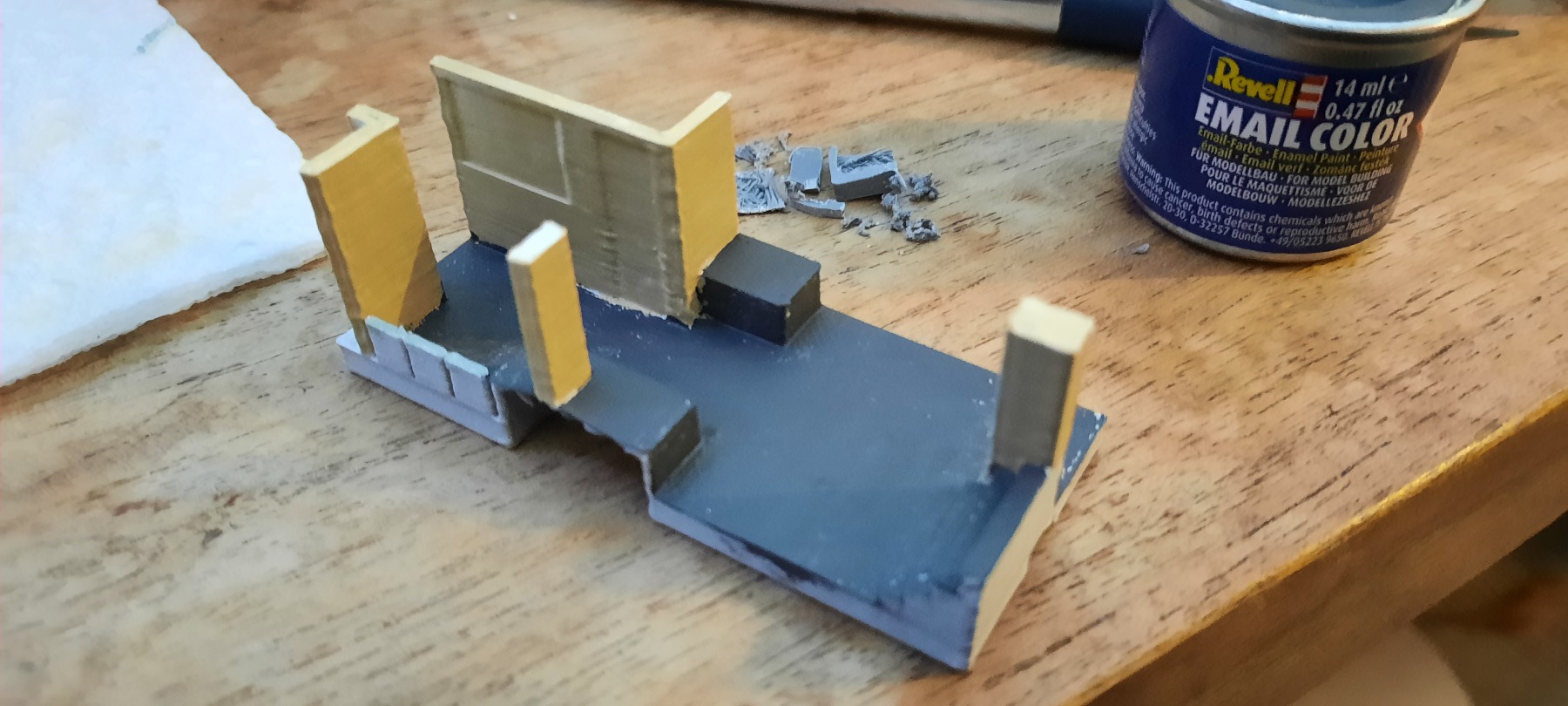

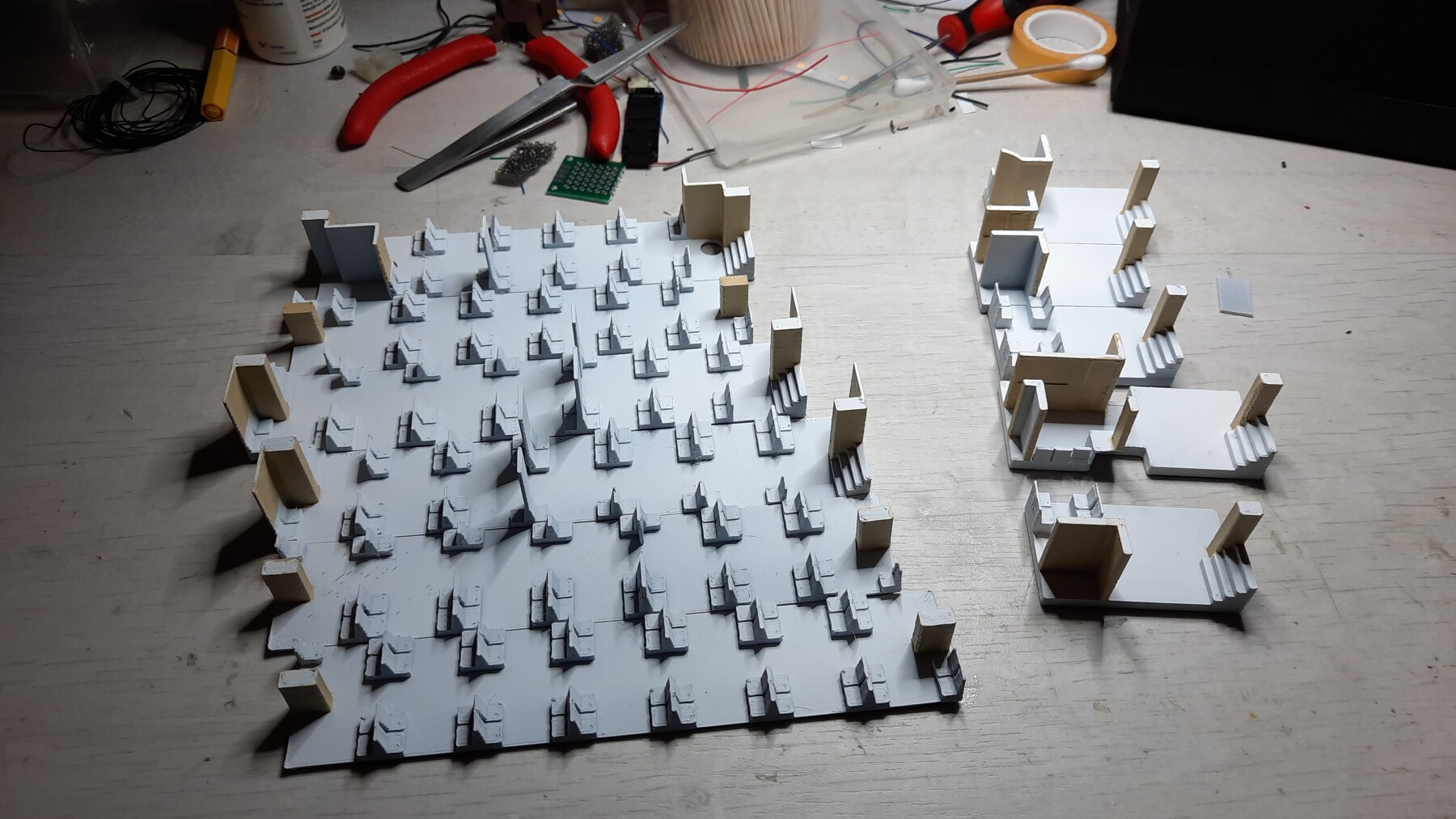

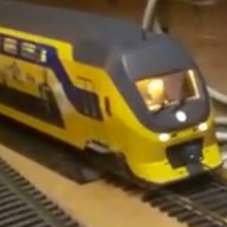

Het idee om een draadje te starten met dit projectje lag al langer op mijn netvlies, en nu is dit de doorslag ervan.
Ik heb al een tijdje een Lima IRM-IV rijden op mijn baan. Dit is een standaard IRM model zonder enige echte grote aanpassingen. Er zit interieurverlichting in, maar zoals bekend bij de Lima IRM, heeft deze zware lichtlekkage (het is net een kerstlampje ;) ). Ook zit alleen het standaard interieur erin, dus geen bovenverdieping of iets in die richting. Een mooi iniatief om dat aan te pakken!
Ik ga de volgende stappen uitvoeren;
- Nieuw geverft interieur, met de 3D prints die ik op Mp had gevonden
- Cabineverlichting toevoegen
- Cabine meer detailleren
- Binnenverlichting opnieuw inbouwen, zodat ook de onderverdiepingen goed verlicht zijn
- Conducteurs hokje voorzien van een schakelbaar ledje (?)
- Cabineverlichting inbouwen
- Reizigers een plaatsje in de trein geven
- Het model van sound voorzien met een zelf ontwikkelde soundfile op basis van ESU Loksound (met de orginele (V)IRM GTO-VVVF tractie elektronica)
- De kap van binnen verfen tegen de lichtlekkage

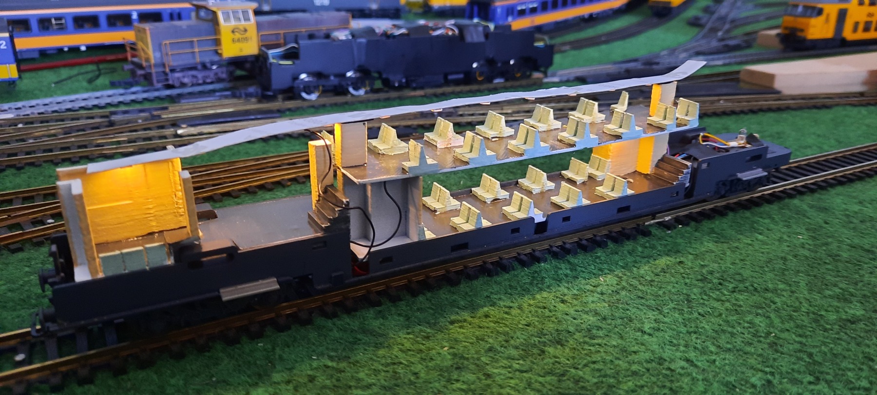

Ik heb afgelopen weekend al een proefstukje gemaakt, op een extra bijgeleverd stukje interieur.
Ook ben ik al begonnen met het verfen van het interieur, de liftschachten en wandjes zijn al gedaan!
Dit is mijn eerste "grote" ombouw waarbij ik niet alleen het technische aspect aanpak, maar ook het model optisch aanpak. Het zal nooit zo strak worden als andere bouwers hier op t het forum en daarbuiten, maar dit projectje gaat mij wel mooi beginnerservaring geven! ;D

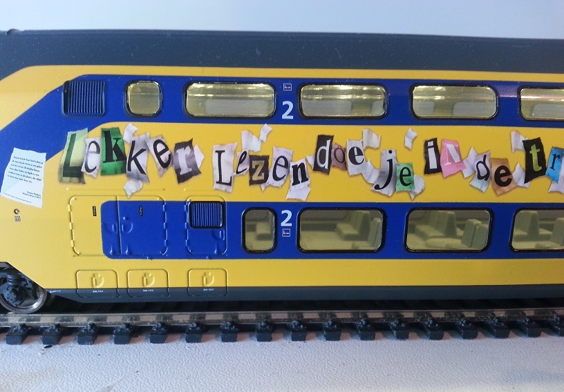

Leuk project Stefan!

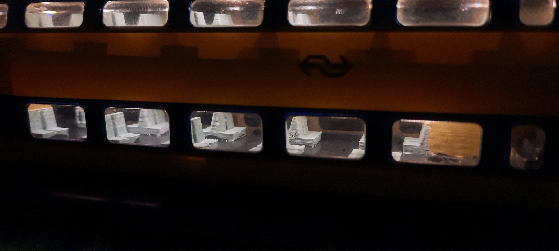

Heb hem hier afgelopen weekend afgerond.
Het is een hoop werk, vooral afplakken ramen in de kappen, maar resultaat ben ik erg tevreden mee.
En wat strakheid betreft, je ziet als je strak door de raampjes kijkt veel, maar op normale kijkafstand zie je niks van een scheef verfstreepje
Succes!!

Ik heb er geen ervaring mee, maar pas wel op met het schilderen van de binnenzijde van de kap, dat het geel aan de buitenzijde daardoor niet donkerder van kleur wordt.
Kijk ook met die reizigers. Het model is 1:100, en die figuurtjes zijn meestal juist aan de grote kant, waardoor het geheel er snel erg kitcherig uit gaan zien (vind ik tenminste). Je ziet het al terug in de foto van AlbertW (met alle respect), maar de hoofden van de poppetjes komen tot de bovenzijde van het raam, terwijl ze in het echt niet veel hoger zijn dan de hoofdsteun van de stoelen.
Qua verlichting blijf je in de motorwagen met een niet te verlichten onderverdieping zitten vanwege de aandrijving. Ook daarvan kun je je afvragen wat je mooier vindt, wel of geen interieurverlichting.
Die 1:100 slaat alleen op de lengte van de bakken. Hoogte en breedte zijn 1:87. Het probleem wat je signaleert ontstaat doordat de vloer te hoog ligt en daardoor staan ook de stoelen te hoog.
Op de foto is duidelijk te zien dat de afstand tussen de vloer en de onderkant van de ramen te klein is
AlbertW
  • Berichten: 69
Re: Lima IRM pimpen
« Reactie #8 Gepost op: 25 February 2025, 13:57:16 »
Klopt wat Klaas zegt.
Vloer zou eigenlijk lager moeten. Kan ook, maar dan vervalt de balast. Dat blokje is net die 6 mm. Maar wilde ik niet weglaten ivm rijgedrag.
Keuzes....

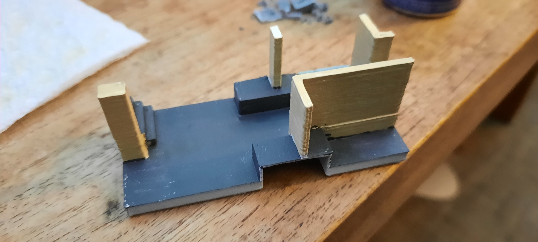

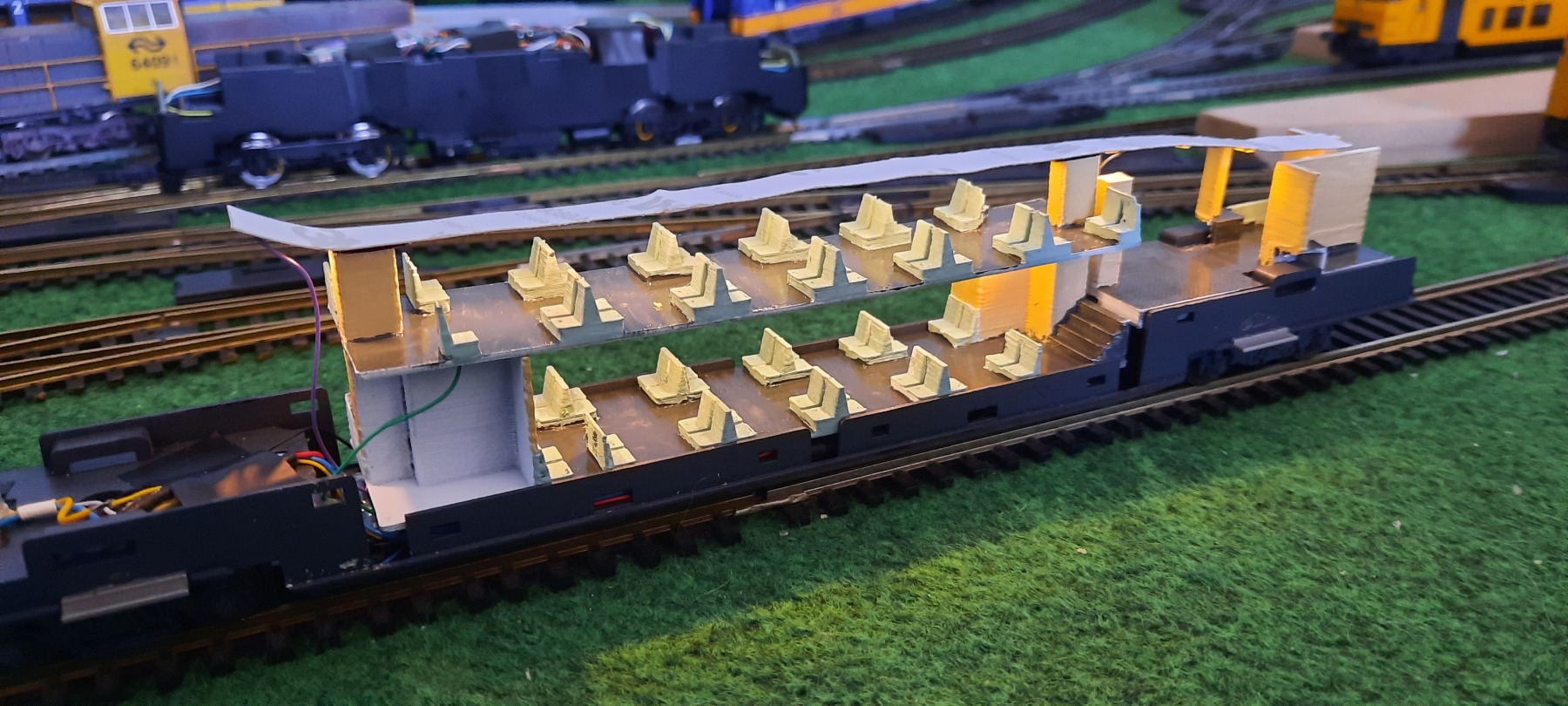

Het is weer eventjes geleden. Prive leven snoepte erg veel van mijn tijd (iets met andere hobby, school/werk, PvB's en ervoor slagen!).
Ik heb afgelopen weekend weer de IRM opgepakt, mBvk2 is nu "af" qua interieur. Het interieur is geschilderd, in elkaar gezet en gemonteerd. Ook is de keuze gevallen om toch het interieurverlichting schakelbaar te maken, dus dat word toch 2 decoders ergens vandaan vissen voor de ABv3/4 en ABv5.
Er is ook een begin gemaakt aan de soundfile. Ik heb grotendeels alle opnamens, op stroomafnemers, tractiekoeling en compressor na, dus misschien met de volgende update een demo van het geluid?
De motorwagen (mBvk1) heeft zoals bij de meesten bekend geen interieur. Omdat de mBvk2 (motorloze kopbak) nu een nieuw interieur heeft, is daarmee een plaatje interieur vrijgekomen. Laat deze plaat die Limarossi gebruikt heeft nou net een bovenverdiepingsplaat te zijn! Deze zal ik dus meenemen met het verfen en zal uiteindelijk in mBvk1 geplaatst worden.

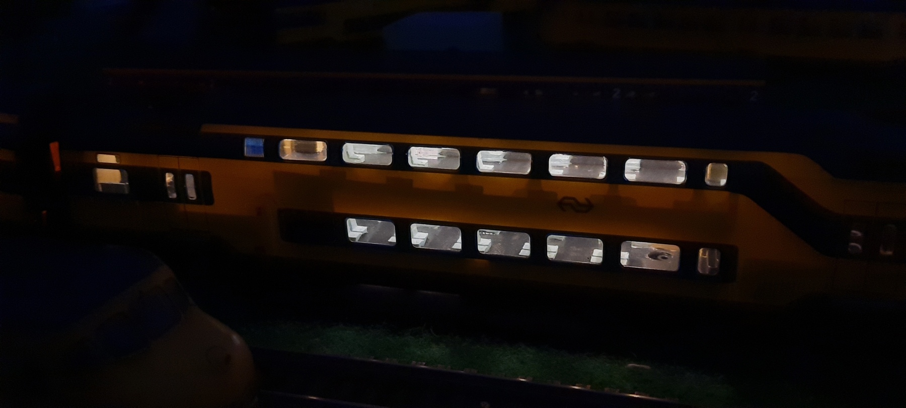

Ik heb niet werelds beste fotos en zal later deze week of vanavond kaploze fotos uploaden, maar hier is mBvk2! Het is geen meesterwerk, maar ik ben er erg tevreden mee. De lichtlekkage moet nog opgelost worden, maar het schilderen van de kappen bewaar ik als laatste.  (y)

« Reactie #11 Gepost op: 06 April 2025, 16:13:16 »
En hier zijn de afbeeldingen (y). het is geen meester super werk, maar ik ben er erg tevreden mee! En van een afstandje ziet t er erg leuk uit! ;D

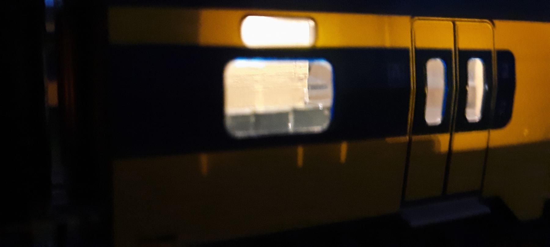

Ik heb alle rijtuigen aan de binnenkant donker gemaakt: deels met zwarte viltstift en deels met aluminiumfolie plakstrips. werkt prima want geen licht komt er meer door. Was wel een gedulds werkje (lukt niet in 1 keer, dus af en toe in het donker testen waar nog licht doorheen glipt), maar uiteindelijk komt het goed! ben nu dus bezig om met microleds ook verlichting onderin de motorwagen te realiseren... zie ander draadje
n.b. ik heb er (uitgebreid) soudfile in zitten)
