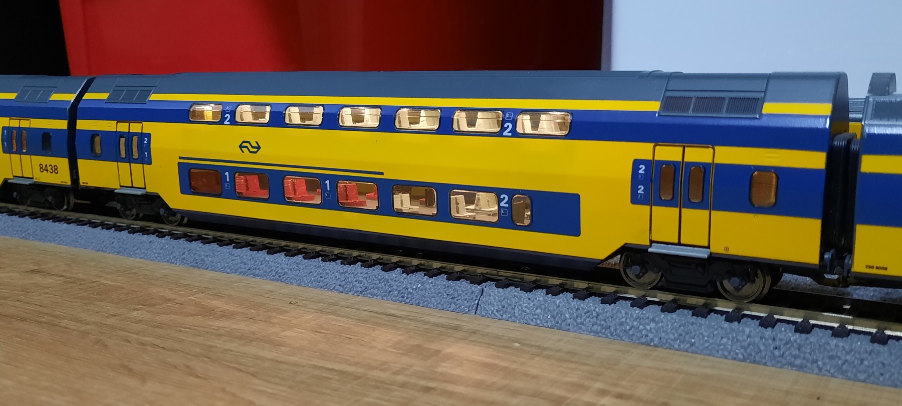

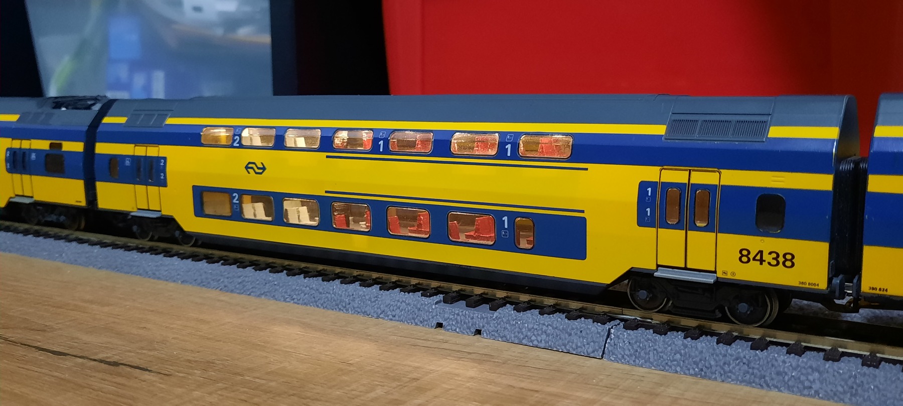

En zo heb ik gisteren de ABv5 en ABv3/4 afgerond
Komen nog decoders in voor het schakelen van de verlichting, maar ik kon mezelf niet weerhouden om ze alsnog even aan te sluiten
. Ook heeft het stel een nieuw nummer gekregen, van 8429 naar 8438. Dit omdat ik 2 jaar terug de transfer had verprutst aan 1 kant van de 8429.
Volgende stap word het maken van de sounfile, enig geluidsopnamens die ik nog moet hebben is de schroefcompressor en EP/P remmen, welke ik later deze week een poging voor ga doen

Mooie frisse belichting, komt het interieur goed uit.
Schijnen de kappen nou erg door? Zo lijkt het wel, kun je dat nog oplossen door de binnenkant van de kap zwart te verfen of af te plakken?
Pfarrerwinkel de bouw:
Pfarrerwinkel
StefanNL_Plays
Berichten: 144
:D
Re: Lima IRM pimpen
Reactie #18 Gepost op:
09 July 2025, 09:20:43 »
Ja, daar ben ik het zeker mee eens!
De kappen shijnen inderdaad door (glazen kap met bedrukking aan de buitenzijde). Het is ook het plan om (ooit) de kappen zwart van binnen te maken, en daarna de interieur wand kleur.
Uiteindelijk komt alles goed
008200
Berichten: 924
Re: Lima IRM pimpen
Reactie #19 Gepost op:
09 July 2025, 09:21:16 »
Kappen schijnen flink door, want de transparante kap is erg dun en de lak is dus niet echt lichtdicht.
Omdat je aan de binnenkant moet werken en de raampjes één geheel vormen met de kap, moet je daar omheen
zien te plakken en/of schilderen, wat uiteraard een erg lastige klus is.
Verlichting moet in elk geval wat gedimd worden om al te gekke lichteffecten wat tegen te gaan.

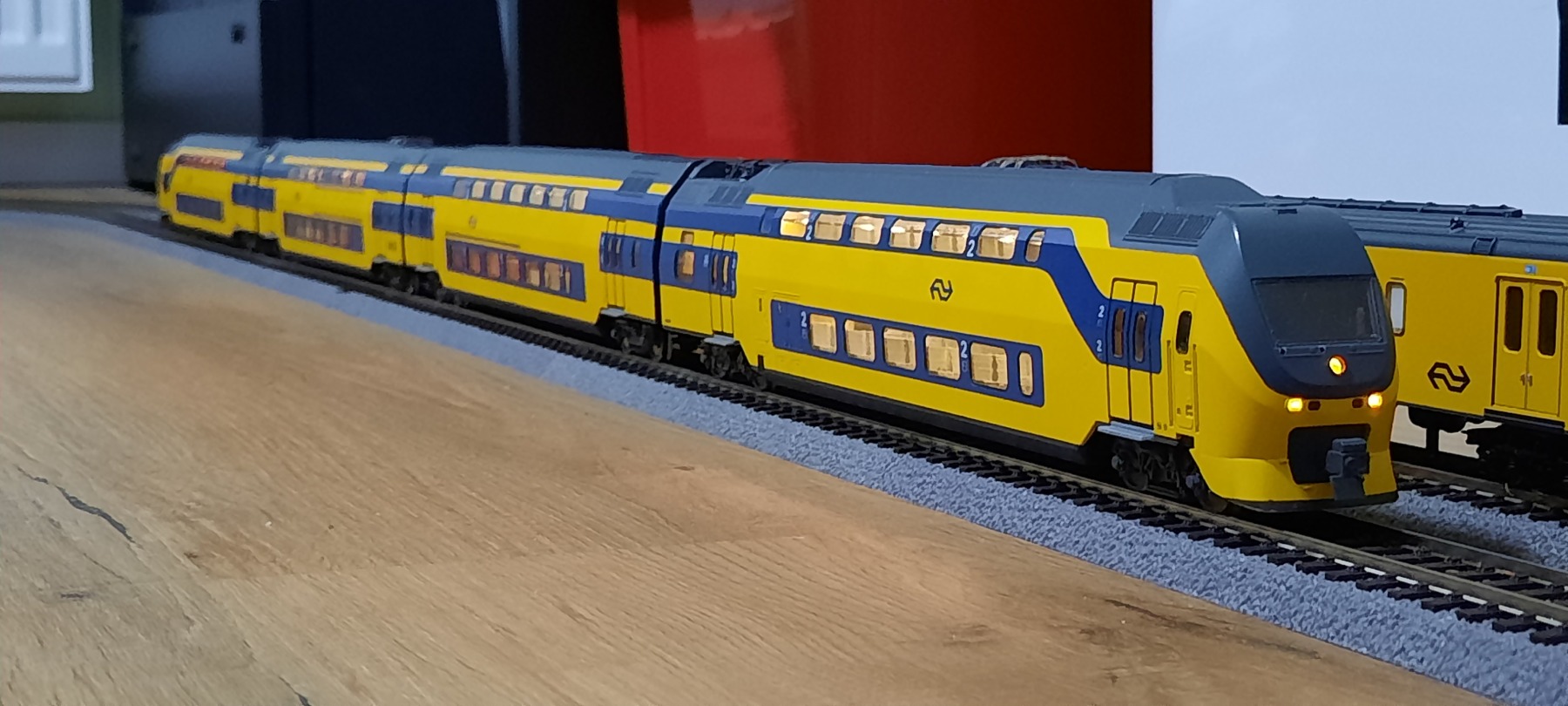

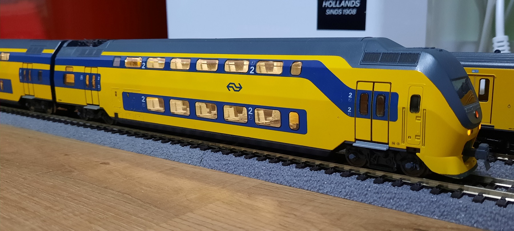

Gisteravond de ABv5 en AbV3/4 voorzien van een decoder en de lichtsterkte aangepast naar dezelfde waarde als in de mBvk1 (motorloze mBvk, oeps). In normaal licht ziet het er enorm goed uit, zonder opvallende lichtlekkage!
ABv5
mBvk1
ABv3/4
mBvk1 - ABv5 - ABv3/4
Ook is er weer verder gewerkt aan de soundfile. Ooit moet ik nieuwe tyfoon opnamens vinden (De huidige 2 bestanden die ik heb loopen slecht). Verder is er een begin gemaakt aan de GTO-VVVF tractie electronica geluid, welke simpeler gaat tot nu toe dan verwacht.
@008200 Ik heb er afgelopen week over zitten denken, verfen lijkt mij het mooiste resultaat hebben.
