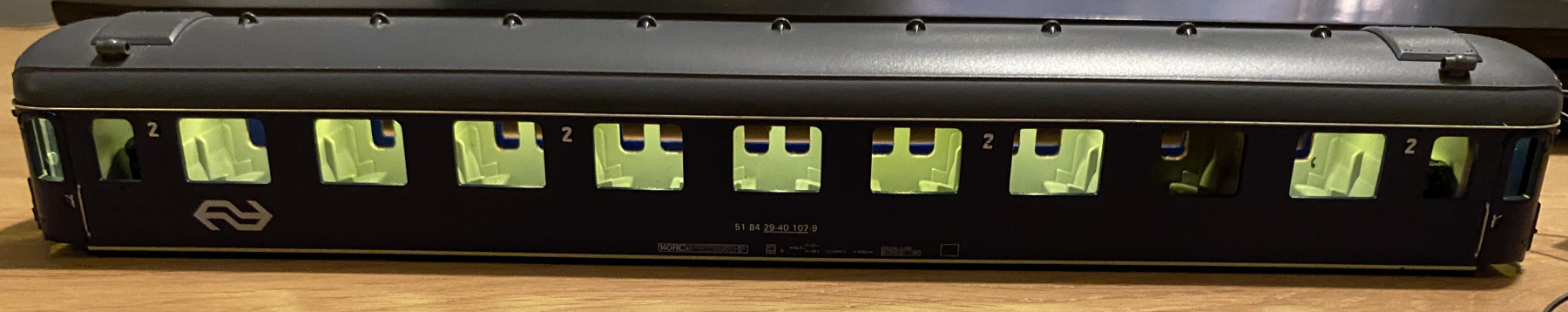

Ik houd het meestal ook rond de 1mA per LED. In deze plan D vind ik 500μA per LED genoeg (wel 1 LED per coupé behalve die ene dan  ;D)
Nadeel is dan weer dat je toch met verf en poppetjes aan de gang moet voor het interieur.  :angel:

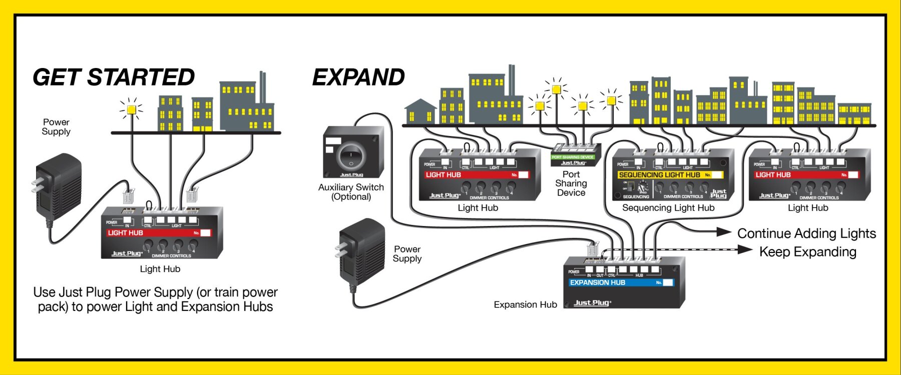

Waarom moeilijk doen als het makkelijk kan met het just plug system van Woodlands scenics.
Als basis gebruik je de kastjes en voeding en ledjes koop je er los bij met aansluitdraden bij de chinees  https://nl.aliexpress.com/item/1005003390942788.html?spm=a2g0o.productlist.main.9.119c471e7hPlMt&algo_pvid=551801db-68b9-453b-8aad-6bd6554cd84c&algo_exp_id=551801db-68b9-453b-8aad-6bd6554cd84c-4&pdp_ext_f=%7B%22order%22%3A%222919%22%2C%22eval%22%3A%221%22%7D&pdp_npi=4%40dis%21CAD%212.08%212.02%21%21%211.43%211.39%21%40210318ec17399871710187949e4ea8%2112000025564240283%21sea%21CA%211883167074%21X&curPageLogUid=44N5218of1Fv&utparam-url=scene%3Asearch%7Cquery_from%3A
Op 1 uitgang kun je meerdere lampjes aansluiten, geloof dat het bij een stuk of 7 wel ophoud. Dimmen en felheid net wat je wilt met het draaiknopje
