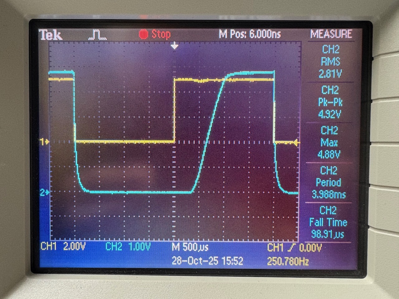

« Reactie #56 Gepost op: 28 October 2025, 16:21:25 »
Beste allemaal
Het verheugd me dat er nog steeds lezers zijn die dit blijven volgen en uitstekende feedback geven waar ik wat aan heb. De problematiek laat me ook niet los.
Daarom heb ik besloten toch maar weer eens de scope te pakken, en te meten wat er nu werkelijk gebeurd. Is mijn schakeling nu echt zo veel slechter als de referentie schakeling in het TPS54331 datasheet en de TPS54331 Step-Down Converter Evaluation Module User's Guide (https://www.ti.com/lit/ug/slvu247a/slvu247a.pdf?ts=1761638438006).
Om te meten, heb ik de AVR als PWM blokgolf generator geprogrammeerd met een 2ms herhaal periode en duty cycle van 50%. Het PWM signaal gaat naar de ingang (enable) van de LPW5209 USB power switch (zie schema in de eerste bijdrage van dit draadje). Aan de 5V uitgang van de power switch zit condensator van 10uF en een weerstand van 8,2 Ohm. Er wordt dus ongeveer 600mA geschakeld (5V / 8,2).
Het onderstaande plaatje laat zien wat er gebeurd onmiddellijk nadat de LPW5209 power switch wordt enabled (geel signaal). De uitgang van de power switch, dus de voeding voor de servo (blauw signaal) komt vertraagd op vanaf ongeveer 400us en bereikt 5V na ongeveer 1 ms. Dit vertraagd opkomen wordt veroorzaakt door de soft-start functie die in de LPW5209 is ingebouwd (en niet door de 10uF condensator, want die zou al binnen 100us zijn opgeladen). Bij 500us zien we ook een dipje in het enable signaal (gele lijn), dat lijkt te wijzen op een verstoring op de voedingslijn.

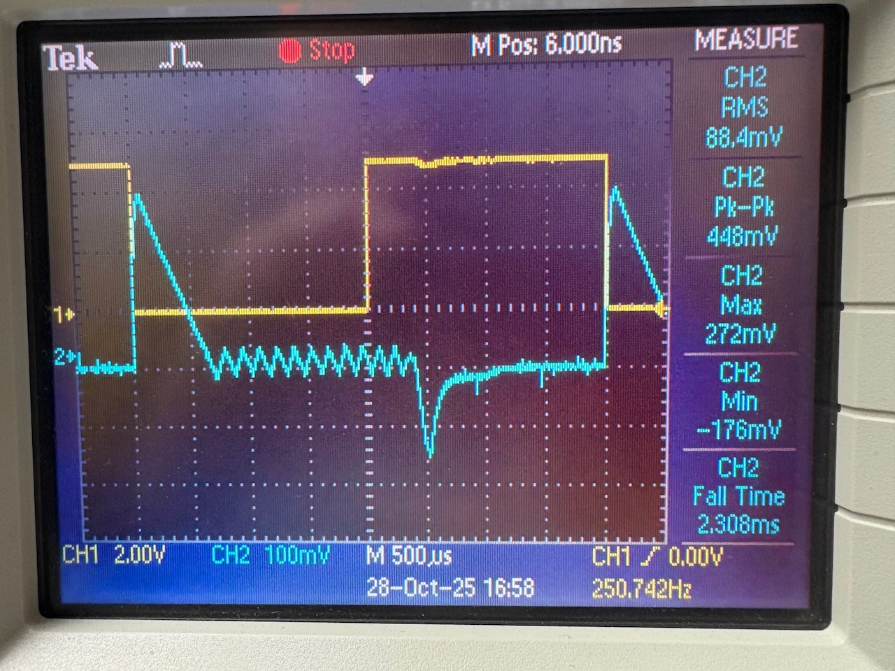

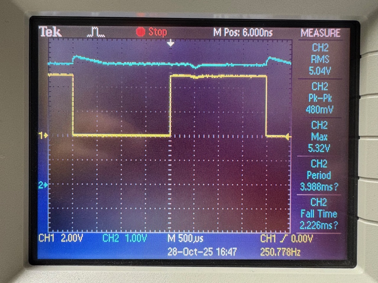

Het volgende plaatje toont (in blauw) het 5V signaal aan de uitgang van de TPS54331 step-down converter (dus o.a. de voeding voor de processor). We zien wat onregelmatigheden (dipje) rond 500us na de start van het enable signaal, en op het moment dat de servo voeding wordt disabled (kort piekje).
Als we verder inzoomen op de 5V uitgang van de step-down converter dan zien we dat het dipje na ongeveer 500us 176mV bedraagt Dat is inderdaad wat meer als in het datablad van de TPS54331 staat, maar is ook niet dramatisch veel meer. Het pulsje dat ontstaat onmiddellijk nadat de servo voeding onderbroken wordt, is met 272mV duidelijk groter.
Mijn conclusie op dit moment is dat de step-down converter behoorlijk goed lijkt te werken. Het probleem dat soms optreedt met het schrijven van de AVR EEPROM, lijkt niet meteen verklaarbaar door een slecht ontworpen voeding. Blijkbaar is het schrijven naar EEPROM een gevoelige actie.
