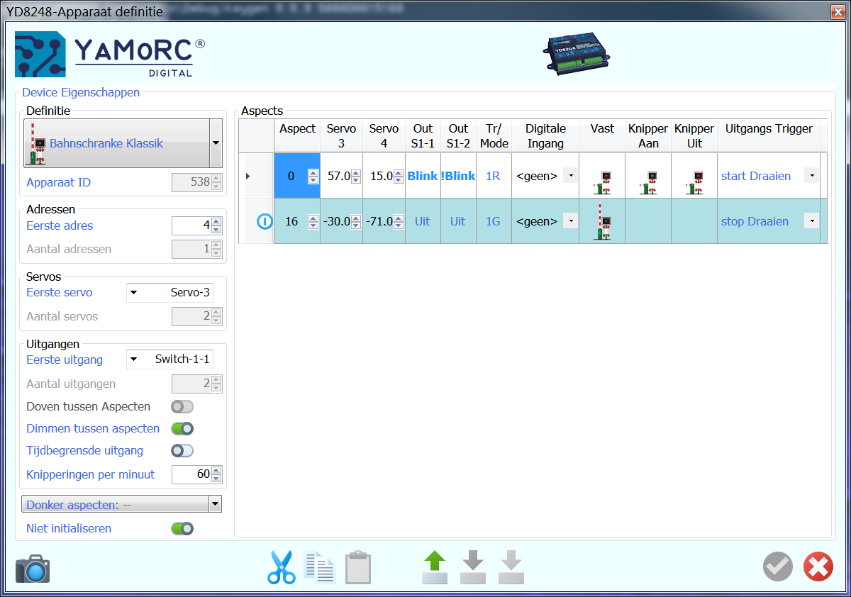

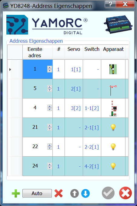

Om bovenstaande te demonstreren: ;) een paar filmpjes.
<a href="https://youtube.com/v/cZTTgE4rfvs" target="_blank" class="new_win">https://youtube.com/v/cZTTgE4rfvs</a>
Sein met "stuiteren" ;)
<a href="https://youtube.com/v/Z4kVSUMWT4s" target="_blank" class="new_win">https://youtube.com/v/Z4kVSUMWT4s</a>
Slagbomen met flink stuiteren :P en massa-simulatie.  8) De knipperlichten zitten in dezelfde pre-def als de slagbomen:
<a href="https://youtube.com/v/f9u2jSisnCk" target="_blank" class="new_win">https://youtube.com/v/f9u2jSisnCk</a>
"Licht" functies. Outputs worden in LED mode aangestuurd.
Dit alles, plus nog een wissel met puntstuk-polarisatie volgens het 2-relay principe ( want oude Tillig Elite wissel ), wordt met maar 1 YD8248 aangestuurd. ( en er is zelfs nog  1 uitgang vrij :D :D )
Zo ziet de bezetting er dan uit. :)

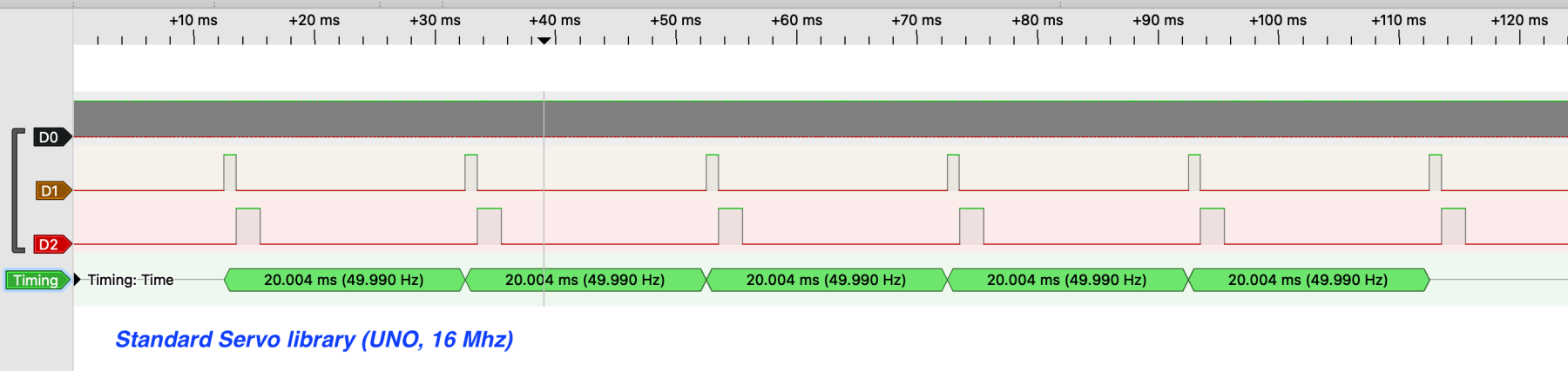

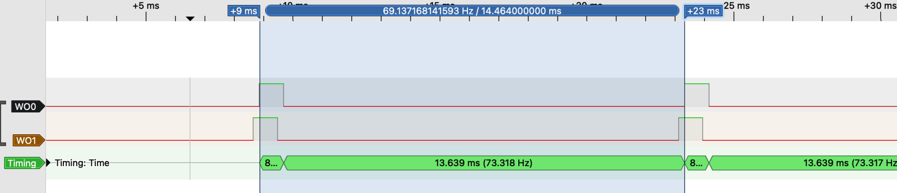

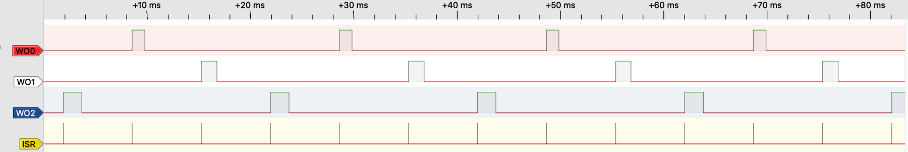

Voor de technisch geïnteresseerden heb ik hieronder 3 plaatjes toegevoegd, die laten zien wanneer precies de pulsjes worden gegenereerd als we meerdere servo's hebben aangesloten.
Het eerste plaatje hieronder toont de standaard servo library. Het illustreert dat de pulsjes voor verschillende servo's onmiddellijk na elkaar worden gegenereerd (D1 en D2). Dat wordt ook duidelijk als we de code voor de Interrupt Service Routine (ISR) van deze library bestuderen. Als er een timer interrupt optreedt, zet de ISR de puls voor de huidige servo uit (digitalWrite), en daarna de puls voor de volgende servo aan. Ook krijgt de timer een nieuwe waarde, die past bij de gewenste pulsbreedte voor deze nieuwe servo.
De servo library van MoBaTools doet het, zoals uit onderstaand plaatje blijkt, wat anders. De pulsjes voor opeenvolgende servo's (W0, W1) vallen gedeeltelijk over elkaar heen. Het risico dat daarbij bestaat, is dat er eventjes stroom aan meerdere servo's moet worden geleverd, waardoor de servo voedingsspanning kan inzakken.
Om dat laatste probleem te voorkomen, heb ik bij mijn library getracht de pulsjes voor meerdere servo's (W0, W1, W2) zo goed mogelijk over de tijd te spreiden. Mijn doel is de voeding voor de servo's zo gelijkmatig als mogelijk is, te belasten, zodat deze stabiel blijft.
Het plaatje hierboven laat ook zien dat ik niet één ISR per 20ms nodig heb, maar (bij 3 servo's) drie ISRs per 20ms. Deze extra ISRs zijn nodig om de pulsjes over de tijd te kunnen spreiden. Ik had ook voor 1 ISR per 20ms kunnen kiezen, maar dan zouden de pulsjes voor de verschillende servo's precies gelijk beginnen. Dat wil ik dus niet.
Nu we het toch over ISRs hebben: ook bij de standaard servo library's is het aantal ISRs per 20ms niet één, maar één plus het aantal servo's (dus 1 meer dan bij mijn library). Bij mijn library kost een ISR ongeveer 6us (24Mhz processor), bij de standaard servo library varieert dat tussen de 10 en 20us (16 Mhz processor).
Zoals gezegd is dit nog maar een eerste versie van de library. De volgende stap is een uitbreiding met typische modelbaan specifieke functies, zoals de servo langzame bewegingen te laten maken, massatraagheid, pulsjes en/of spanning aan of uit te zetten etc. Hiervoor wil ik (dank aan C++) een nieuwe Class maken, die de bestaande Servo Class (inheritance) uibreidt met de gewenste nieuwe functies. Als ik geen onverwachte dingen tegenkom, zou deze nieuwe Class ook met bestaande servo libraries moeten kunnen werken. We zullen zien.

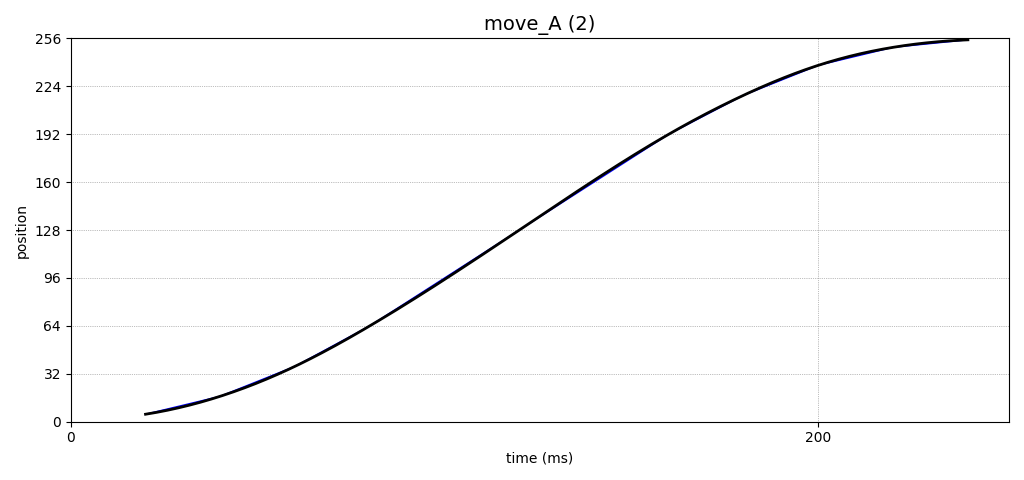

Het heeft lang geduurd, maar de servo decoder is nu "af". Het is behoorlijk complexe software geworden, maar ik ben tevreden. De code en een link naar de hardware is te vinden op GitHub: https://github.com/aikopras/AVR-Servo-2.
Nog even ter herinnering: ik ga niet voor een makkelijke en snelle implementatie, maar voor een kwalitatief hoogwaardige servo decoder. Daarom worden de servo pulsen door een PWM timer gemaakt om jitter te voorkomen. De servo puls, maar ook de servo voeding, kunnen in en uitgeschakeld worden, zodat er geen lawaai is als de servos in rust zijn. In de servo puls-leiding zit een driver, en de servo voedingslijn gaat via een USB power IC, en is kortsluit vast.
Wat ik zelf aardig vind, is dat de servo voorgedefinieerde curves kan aflopen; dat idee (en de curves) heb ik van OpenDCC. Hieronder de curve die ik standaard gebruik voor wissels.
Er is keuze uit 12 curves, maar de gebruiker kan natuurlijk ook zelf een curve maken en in EEPROM zetten. Daarvoor kan gebruik gemaakt worden van PoM. Dankzij de RS-Bus is het ook mogelijk de waarde van CVs op te vragen. Het zou natuurlijk mooier zijn als dat ook via RailCom kon, maar dat komt misschien later op een volgend bord.
De servo positie sla ik steeds op in EEPROM. Omdat EEPROM een beperkte levensduur heeft, heb ik een circulaire buffer geïmplementeerd zodat ik (na iedere restart van de decoder) een positie verder schrijf in de circulaire EEPROM buffer.
Alhoewel alle settings met behulp van configuratie variabelen (CVs) kunnen worden ingesteld, heb ik ervoor gekozen om de positie van de wisseltongen alsmede de snelheid waarmee de servo beweegt, via een normale hand unit (zoals een Lokmaus of de LH100) mogelijk te maken. In plaats van een lange tekst heb ik een videootje gemaakt om te tonen hoe dat werkt: https://youtu.be/aXmgzEP85_A?si=MXEhgxmH1jcrmINr.
