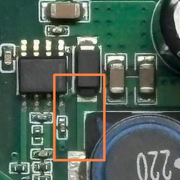

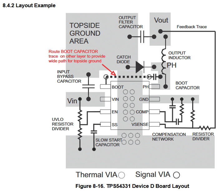

Jep, dat zeg ik ook: bij schakelende regelaars is het ontwerp van de print van levensbelang, een van de redenen dat dat niet m'n favoriete regelaars zijn. Als het werkt is het prachtig, maar bij moeilijkheden kunnen kleine dingen een groot verschil maken.
Het datablad is heel duidelijk wat betreft een model-opmaak:
Maar bij jou zie ik dit:
De start-condensator (bootstrap-condensator) zit volledig buiten de lus van de spoel en diode om, terwijl 'ie in het ontwerpvoorbeeld de stroom als allereerste 'ziet'.
Idem voor de diode en spoel, die in je ontwerp eigenlijk omgedraaid zijn qua locatie.
Daarnaast gaat voor schakelende regelaars bij deze frequentie op dat in- en uitgaande voedingsbanen dicht bij elkaar leggen vaak vragen om moeilijkheden is: in je ontwerp lopen ze gigantisch dicht naast elkaar. Let op dat dat in dit soort gevallen capacitieve bij-effecten oplevert.
Daarnaast moeten in- en uitgangscapaciteiten bij deze frequenties van een totaal andere kwaliteit zijn dan bij lagere frequenties of lineaire regelaars. Het datablad heeft ook een duidelijke vermelding dat er additionele buffercapaciteit nodig is als de regelaar zich verder dan een bepaalde afstand bevindt van de voedingsbron. Daarbij wordt echter consequent over hoge kwaliteit keramische capaciteiten gesproken, waar jij (zo te zien) een 470 uF elco hebt gebruikt. Kan die elco de vereiste piekstromen leveren én wat is (dus) de ESR bijvoorbeeld?
Ook de kleinere ingangscapaciteiten zijn zorgenkindjes: Ze ogen erg klein, maar ik weet niet wat de ingangsspanning is. Hou er echter rekening mee dat bij een ingangsspanning van (ik noem maar wat) 20 Volt, een 25 Volt keramische condensator met X7R diëlectrum amper capaciteit over heeft bij die spanning. Grote kans dat je 50 Volt exemplaren moet gebruiken (daar wordt in het datablad ook voor gewaarschuwd overigens)
Maar het belangrijkste in dit geval lijken mij de weerstanden in de voedingsleiding. 5 Ohm is niet veel, maar je werkt wel met een regelaar die enorme piekstromen kan trekken. Tuurlijk, die elco moet dat opvangen, maar ook die kan slechts zoveel stroom trekken als die 5 Ohm toelaat.
Daarnaast snap ik niet wat die VCC-uitgang nog voorstelt na passage door een inductiviteit met (schijnbaar) een gelijkspannings-weerstand van 600 Ohm.

AP3737
  • Berichten: 402
Re: Yet Another Servo Decoder
« Reactie #51 Gepost op: 26 October 2025, 23:10:51 »
Als eerste: dank voor het meedenken. Jullie reactie dwingt mij om nog eens goed na te denken, en mijn analyse van het probleem aan te scherpen.  (y)
Ik ben het met Menno en Spock eens dat een step-down voeding zelf ontwerpen niet triviaal is, en het soms makkelijker / beter is de step-down alleen voor de servo's te gebruiken, en voor de processor een aparte LDO. Misschien dat ik dat, als ik dit ontwerp helemaal opnieuw zou doen, ook zo zou doen.
Eerst wil ik even reageren op Menno, en de BOOT condensator in het bijzonder. Ja, je hebt helemaal gelijk dat de BOOT condensator niet geheel volgens datablad is gelegd. Ik heb dat in mijn nieuwe ontwerp aangepast. Dank!. Ik geloof echter niet dat dit de meest waarschijnlijke verklaring is voor het probleem van de korte voedingsdip.
Ik ben ook met je eens dat de print layout heel belangrijk is. Ik heb hierover veel gelezen en videos bekeken, maar ben op dat gebied nog steeds een amateur. Wat, denk ik, wel een belangrijke aanpassing is die ik heb gemaakt, is dat ik de GND van de INGANGS elco nu als "ster middelpunt" heb genomen, evenals de =5V van de UITGANGS elco. Bij mijn vorige layout deelden de GND/ 5V voor de servo en de processor voor een deel dezelfde koperbanen. Nu hebben ze compleet onafhankelijke koper banen. Ook lopen de banen dusdanig dat ze zo min mogelijk capacitaire effecten zouden moeten opleveren.
@Menno: de 470 uF elco is een low-ESR type, en zou volgens mij niet het probleem moeten zijn. Wel heb ik de 5 Ohm weerstanden in de voedingsleiding weggehaald. Mijn oorspronkelijke gedachte was dat ik daarmee het inschakeleffect van vele tientallen decoders wat zou kunnen verzachten. Dat lijkt niet echt zo te zijn. Naast het verwijderen van beide weerstanden, heb ik ook de 1N4007 vervangen door SR34 diodes, zodat ik wat meer reserve heb.
Aan de uitgangskant is de "600 Ohm" een zogeheten ferrite bead, die DC 300mΩ heeft en 500mA aan kan, maar op 100MHz 600Ω heeft (LCSC C1017). Je ziet dit soort ferriet "spoeltjes" bij veel microprocessoren. Daarna komt C10 van (inderdaad) 100nF en een (niet op dit schemablad getoonde) 10uF.
Mijn analyse van het probleem is echter het volgende. Bij een plotselinge belastingstap (10 → 700 mA) heeft de regellus van de buck converter een reactietijd van ongeveer 50–150 µs voordat de bijregeling effect heeft. Gedurende deze tijd moet de uitgangscondensator alle extra stroom leveren. Deze zijn 2 x 47uF, dus samen bijna 100uF. Echter: deze condensatoren zijn (basic type) X5R. Voor het weghalen van een rimpel op de voeding zakt bij X5R condensatoren de capaciteit met ruwweg 50%. Als je dan gedurende 100us opeens 700 mA trekt, dan zakt de voedingsspanning (V = i * t / C = 0,7 * 100us / 50uF) ongeveer 1,4V. Dat is voldoende om de EEPROM writes onbetrouwbaar te maken.
De oplossing zou dus eigenlijk best simpel moeten zijn: de capaciteit aan de uitgang van de step-down converter moet omhoog. Dat kan door het aantal X5R condensatoren (minimaal) te verdubbelen, en/of X7R types te nemen.
Groet
Aiko

  • Berichten: 3485
    • Mijn van-alles website
« Reactie #52 Gepost op: 27 October 2025, 11:04:59 »
Het zal ook niet zo zijn dat de bootstrap-condensator alles veroorzaakt. Maar als die al anders aangesloten zit dan aanbevolen, ga ik al nauwkeuriger kijken naar de rest van het ontwerp.
Dat je bij een stroomverandering van 10 naar 700 mA zo'n enorme spanningsval ziet geeft aan dat er iets niet klopt: het datablad heeft een totale transient response van zo'n 200 uS, maar toont slechts een spanningspiek of dip van ongeveer 100 mV bij een stroomverandering van (zo lijkt het) 0 tot 2 Ampère en weer terug.
Als je ziet hoe jou spoel verbonden is met de rest van het IC, dan zie je een belangrijk verschil ten opzichte van de aanbeveling: bij de aanbevolen opmaak is de spoel het eerste wat de stroom tegenkomt, en de diode het laatste. Bij jou is niet alleen andersom, ook heb je gebruik gemaakt van lange banen. Let op dat lang relatief is: bij deze frequentie is de lengte al snel een bepalende factor in het regelgedrag.
Ook kan ik niet zien hoe je terugkoppel-aansluiting loopt, maar die moet niet onder de spoel door lopen, hoe verleidelijk dat ook is, ter voorkoming van beïnvloeding door inductieve koppeling.
Ander dingetje wat me eigenlijk net pas opvalt: wat een (fysiek!) grote spoel! Daar het IC een SOIC-behuizing betreft is de spoel echt gigantisch groot. Toen ik van m'n 50 kHz of iets dergelijks schakelende voeding naar een 150 kHz geval ging, werd de spoel significant veel kleiner.
De jouwe zit ruim veel hoger dan dat, dus ik vraag me af of de spoel wel voldoet.
X5R condensators probeer ik altijd te vermijden: hun gelijkspannings-gedrag is zo slecht, dat ik niet wil moeten narekenen of ze bij mijn toepassing wel voldoen.
Ik vind het bijzonder dat het datablad X5R noemt als uitgangscapaciteit, vaak zie ik 'use X7R or better'.
Een 50% reductie in capaciteit bij wegfilteren van rimpel kun je niet zomaar zeggen, omdat dat afhangt van de gebruikte condensator. Alles hangt van de maximale werkspanning af. Bij 12 Volt is een 25 Volt type vaak een slechte keus en bij 24 Volt is 50 Volt werkspanning vaak weer te weinig.
4 keer de nominale spanning is vaak een aardige vuistregel, maar die hanteer ik dan het liefst bij X7R.
Als je massa's gedeeld waren, is dat de beste verbetering denkbaar. Massa's dienen altijd gescheiden van elkaar te blijven tussen signaalverwerking en 'sterkstroom', om te voorkomen dat grote stromen de signaalverwerking beïnvloeden.
