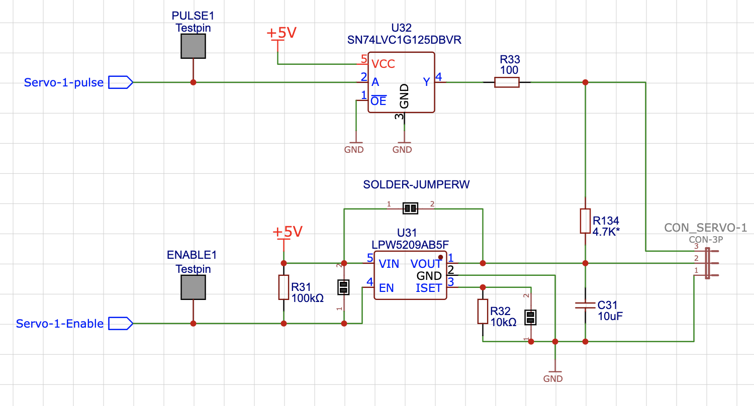

In dit draadje wil ik iets vertellen over de servo decoder die ik momenteel aan het bouwen ben. Een aantal lezers denkt misschien "nog een servo decoder, is dat nodig?". Laat ik daarom beginnen met mijn motivatie hiervoor: ik stoor me aan de vele servo's die kabaal blijven maken, ook al staan ze stil.
Er zijn meerdere redenen waarom servo's die stilstaan toch lawaai  blijven maken. Naast de kwaliteit van de servo zelf, is het probleem vaak een slechte 5V servo voeding of een instabiel PWM-signaal. Ook een slechte afstelling van de eindpositie kan een probleem zijn, zeker als de servo slechts over een kleine hoek kan bewegen. Een goede servo decoder heeft daarom (volgens mij) de mogelijkheid om de servo spanning en/of het servo PWM signaal aan of uit te schakelen. Uiteraard moet zoiets netjes synchroon gebeuren, dus niet toevallig tijdens een puls.

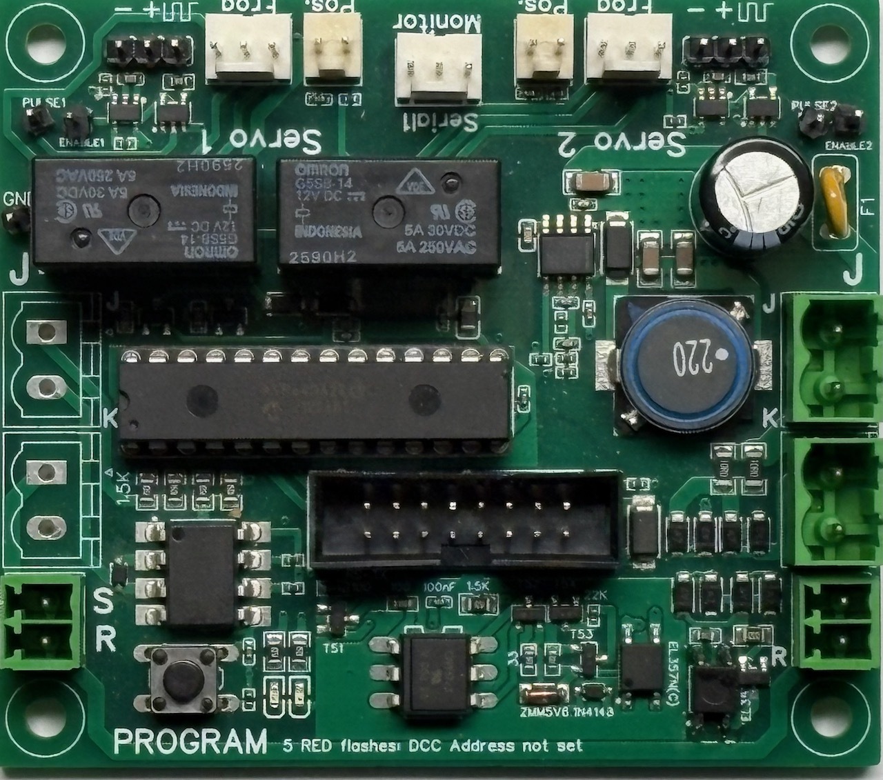

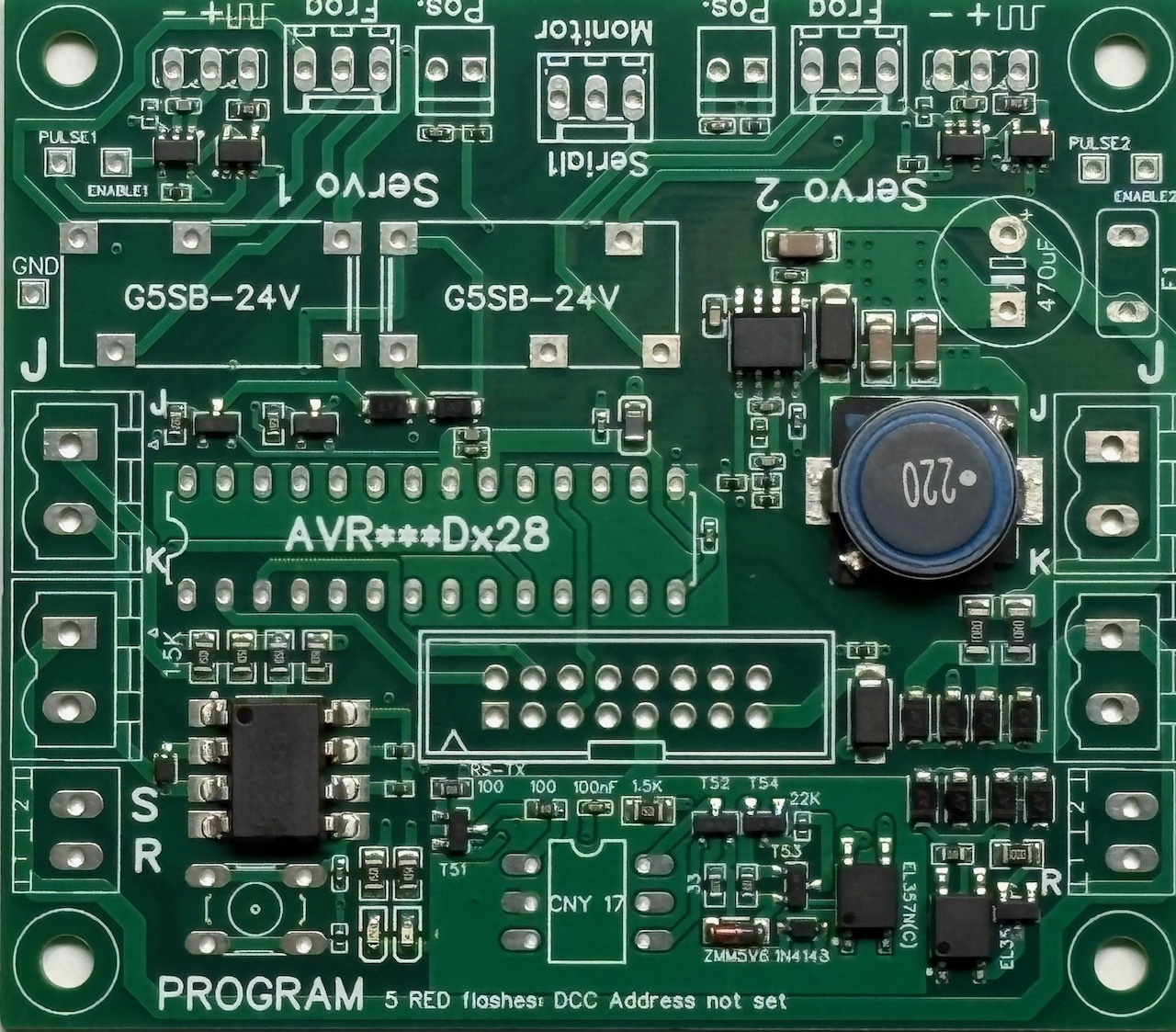

De hard- en software ben ik zelf aan het maken. Hieronder twee foto's van de decoder. De eerste zoals die door JLCPCB bij mij aan de deur is afgeleverd, de tweede met alle componenten gemonteerd. Het gaat hier om een eerste test print, waarvoor ik, als ik het mij goed herinner, indertijd inclusief alles ongeveer 35 Euro heb betaald voor 5 printjes. Dit is echter niet de definitieve print; in een volgende versie zal ik een paar zaken aanpassen.
Wat opvalt is dat ik slechts 2 servo aansluitingen heb gemaakt, in plaats van 8, zoals je dat vaak elders ziet. Ik heb daarvoor twee redenen. De eerste is dat ik de kabeltjes naar de diverse servo's kort wil houden, om eventuele storingen te voorkomen. De tweede reden is dat servo's redelijk wat stroom kunnen trekken (meer dan 0,5A / servo, zie: https://www.youtube.com/watch?v=TszHV5l-uvg). Als 8 servo's gelijktijdig zouden bewegen, dan gaat er ergens iets mis.

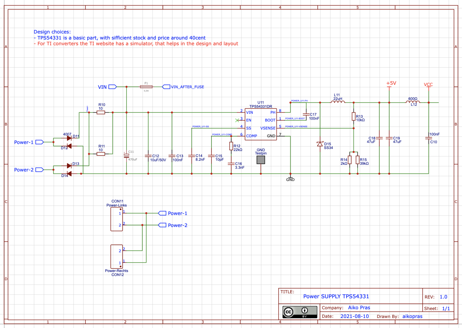

Ik heb daarom gekozen voor een (TPS54331) Step-Down converter; dit is bij JLCPCB een basic part, is goedkoop en ruim voldoende. In de aanvoer leiding zijn twee weerstanden van 10 Ohm opgenomen, om de inrush stroom te beperken. Verder is de schakeling helemaal standaard.
De 5V aansluiting van de servo kan aan en uitgeschakeld worden. Vaak neemt men daarvoor een MOSFET, maar ik heb een USB power IC genomen (LPW5209AB5F). Dat is (helaas) wel een extended part, maar kost bijna niets en heeft ingebouwde kortsluitingbeveiliging. Aan de uitgang zit een 10uF SMD-condensator, om de spanning stabiel te houden. Wat ik nog moet testen, is hoe snel dit geheel kan schakelen.
Ook voor de servo PWM leiding heb ik een (SN74LVC1G125DBVR) bus driver IC genomen (helaas ook een extended part). De Servo zit dus niet direct op een uitgang van de processor.
De rest is relatief standaard, behalve dat ik voor het IC niet gekozen heb voor de vertrouwde 328 (Arduino Uno / Nano), maar voor een AVR DxCore processor. Dit is een relatief nieuwe processor, die (volgens mij) door Microchip een beetje gepushed worden als opvolgers van de Alom bekende Atmel ICs. Deze nieuwe generatie processoren zijn niet alleen goedkoper dan de oude, maar hebben ook veel betere peripherals, zodat voor een aantal taken veel elegantere oplossingen (= minder interrupts) mogelijk zijn.
Binnenkort verder.
Groet
Aiko

Hoi Aiko,
Originele titel  ;D ;D
En origineel ontwerp (y)  Een DC-DC converter is idd de enige manier om een goede +5V te krijgen.
Alleen, het brommen in de eindstand is ook eenvoudig weg te nemen door het uitschakelen van de puls. Dat heeft als voordeel, dat je geen last krijgt van het "zwiepen"  van sommige servo's als de power er op komt.
Verder zou ik kiezen voor een snellere optocoupler voor je DCC.  Ik gebruik tegenwoordig alleen nog de TLP2358 van Toshiba. Mooi snel en subliemen flanken door de Push-Pull uitgang.
Maar dat power-switch IC is interessant ! Maakt de boel gelijk kortsluitvast (y) Ben wel benieuwd hoe je met die nieuwe uC een rotsvast PWM signaal gaat maken. Die dingen hebben idd leuke features aan boord.

Leuk ontwerp. Ik ben wel nieuwsgierig naar waar al die connectoren voor zijn. Heb je DCC en power dubbel uitgevoerd om je bedrading makkelijker te maken?
Ik ben bij jlcpcb fan van de 6n137. Die is ook snel, tevens goedkoop en belangrijkste: ze hebben er ook een als 'prefered extended' part  (y). Die heeft me nog geen problemen gegeven.

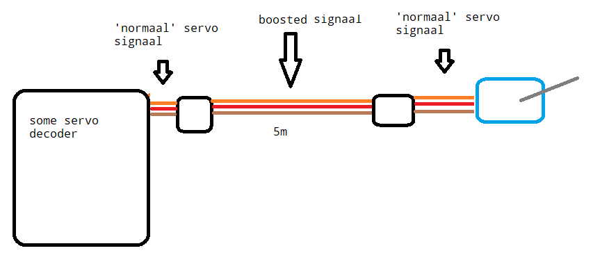

Dit probleem kan je wellicht goedkoper oplossen, door een setje van 2 printjes te maken die het signaal robuuster maken. Je kan dan bijvoorbeeld een zender maken die het signaal omzet naar een stroompje van 20mA ofzo en aan de ontvangende kant van dat stroompje weer een mooie 5V puls maken voor de servo.
Als je langere servo kabels wel kan toepassen zonder problemen, kun je er meer op een decoder prakken. En dat scheelt kosten. En uiteraard microfoon snoer schijnt het ook erg goed te doen  ::). Ik heb ook wel eens een gerucht gelezen over aluminium folie om de kabel wikkelen, maar dat heb ik nog niet getest of gezien.
Zo maak je iets wat al tamelijk ingewikkeld is nog ingewikkelder.
In het schema van Aiko zit een pull-up weerstand van 4k7 op de pulslijn. Het is effectiever om die weerstand dicht bij de servo te plaatsen. Zo maak je de signaallijn laagohmig en minder vatbaar voor externe stoorinvloeden.

Beste Karst, Bas en Klaas
Voordat ik verder ga, reageer ik eerst even op wat vragen en opmerkingen.
Het duurde even voordat ik begreep waarom je de titel leuk vindt. Als excuus geldt dat ik nog geen koffie had gehad  ;D
In mijn volgende bijdrage kom ik daar op terug.
Dank voor de suggestie. Ga ik waarschijnlijk doen bij een volgende versie.
Ik moet eerlijk zijn: deze suggestie heb ik op het OpenDCC forum gekregen (dus niet zelf bedacht).
In principe heel eenvoudig: ik gebruik de Compare Units (WO output) van de TCA timer(s). Ik ben daarvoor een nieuwe library aan het schrijven. Voordat ik die op GitHub zet, wil die nog wat verder testen met wat andere MegaTinyCore / DxCore processoren. Zie onderstaande foto met de Curiosity Nano's voor het test programma: AVR128DA48, AVR64DD32, AVR64EA48, MegaTiny 1, 2 en 3 series.
Precies. Dat doe ik bij veel van mijn decoders. Dan kan ik ze, als ik dat wil, mooi naast elkaar plaatsen.
Ik heb net even gekeken, maar die zit er ook op (LCSC C110020)
Ik laat ze tegenwoordig 500ms na het bereiken van de eindstand nog even doordrukken voordat ik de pulsen stop.
Zoals hierboven al aangegeven, kom ik daar in een volgende bijdrage op terug.

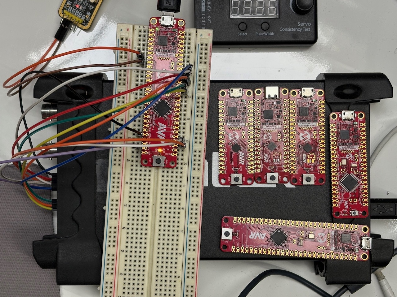

En arduino's servo library vind ik het goed doen. Ik gebruik die nog altijd. Ik weet eigenlijk niet in hoeverre Arduino die nieuwe dxcores ondersteunen
Afgelopen dagen ben ik behoorlijk diep in de standaard servo libraries gedoken en denk dat ik de werking wel begrijp. Het grote verschil met mijn aanpak is dat ze daar, in de ISR, de pulsjes in software genereren (digitalWrite()). Als er ook andere dingen op de processor draaien die interrupts genereren, kan de lengte van die pulsjes variëren (jitter). Verder is, bij de standaard libraries, de ISR erg omslachtig en duur (in CPU cycles). Je zou eens moeten lezen wat SpenceKonde daar op zijn GitHub DxCore over schrijft  ;D
Ik houd er juist van om nieuwe dingen te doen. DxCore is goedkoper dan de oude 328's 2560's, en heeft veel meer mogelijkheden. De 48/64 polige chips hebben 2 TCA timers, met ieder 3 hardware PWM kanalen (dus 6 in totaal). De oude 328 chips hebben slechts 2 hardware PWM uitgangen (en de 2560 is niet te betalen).
Precies. Ik wil graag de bedrading zo simpel en overzichtelijk mogelijk maken. Ik zou inderdaad een printje op de servo kunnen plakken, met daarop de R en C. Om het simpel te houden heb ik daar niet voor gekozen.

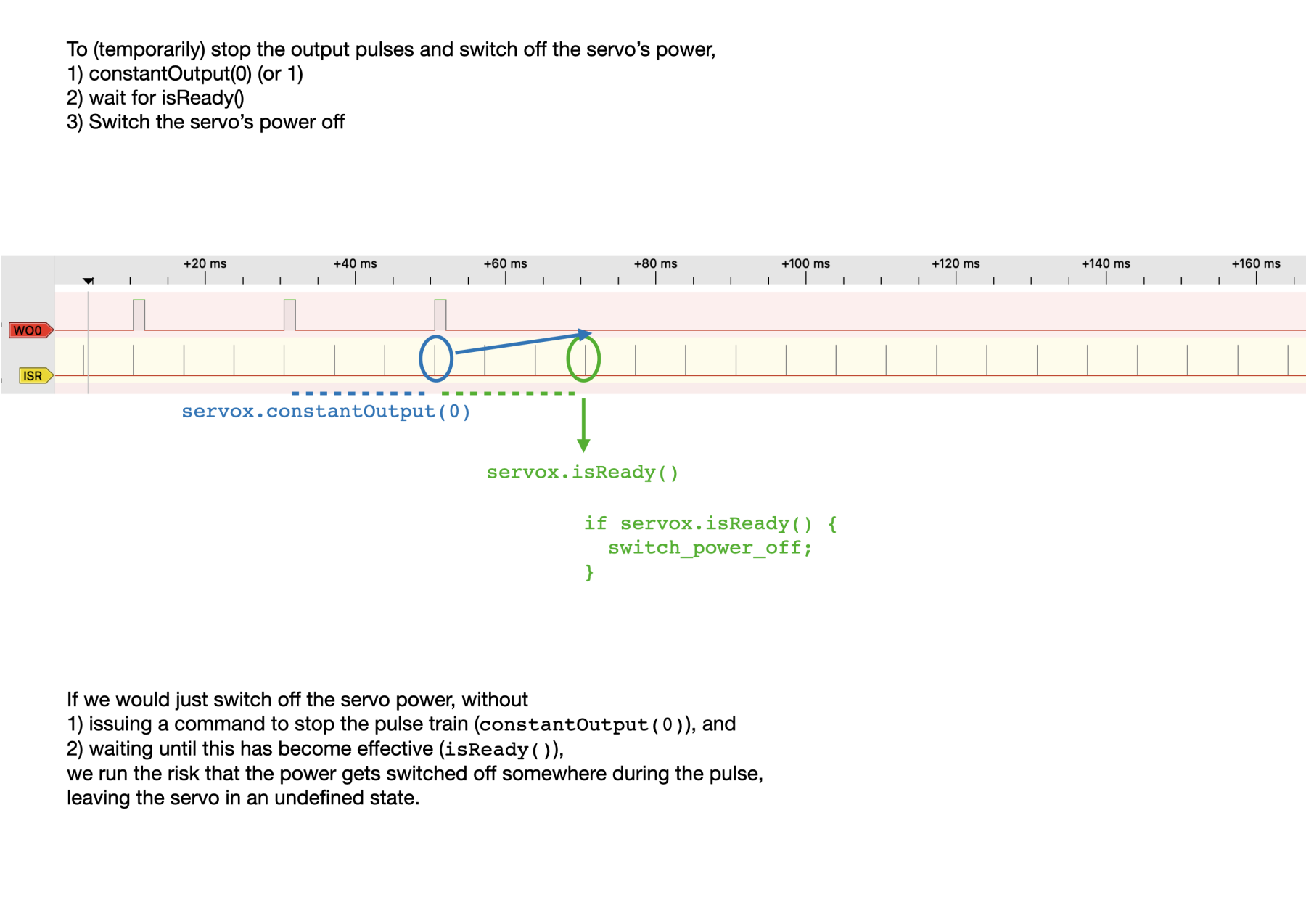

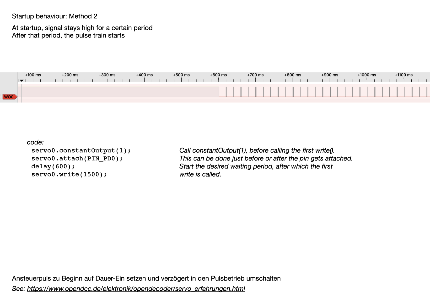

Ik had beloofd iets meer te vertellen over het aan en uitschakelen van het servo signaal. De ideeën heb ik hiervoor "geleend" van de OpenDCC site: https://www.opendcc.de/elektronik/opendecoder/servo_erfahrungen.html. Helemaal onderaan de pagina staan 6 methoden; ik heb daarvan opties 1, 2, 4 en 6 geïmplementeerd. Vooraf had ik methode 2, dus het hoog houden van de servo PWN leiding, nooit bedacht.
Ik heb voor mezelf wat documentatie gemaakt, zodat ik ook later nog weet hoe het werkt.
Onderstaand plaatje toont optie 1: het servo signaal blijft laag en komt vertraagd op. Om het PWM signaal laag of hoog te zetten, heb ik de servo library uitgebreid met een nieuwe methode: "constantOutput(value)" (de library is upwards compatible met bestaande servo libraries, maar heeft 2 extra methoden).
Het is echter ook mogelijk de PWM output hoog te maken voordat het begint. Dat is dus optie 2. Alles is identiek, behalve dat "constantOutput" nu met de waarde 1 wordt aangeroepen.
Tenslotte is het mogelijk het servo signaal uit te zetten. Vanzelfsprekend gebeurd dat, net als het aanzetten, netjes synchroon met het PWM signaal. Het PWM signaal zal dus nooit tijdens een puls worden aan of uitgezet. Om deze timing goed te krijgen, heb ik een tweede methode toegevoegd: "isReady()". Dit is een soort flag tussen ISR en gebruikersprogramma, en treedt synchroon met de puls exact iedere 20ms op. In plaats van 20ms, kan natuurlijk ook x maal 20ms gewacht worden met het uitschakelen van de 5V voor de servo.
Voor mij het belangrijkste voordeel van de "isReady()" methode, is dat ik delay() statements in het hoofdprogramma niet meer nodig heb, De standaard voorbeelden in de servo library, zoals sweep.ino, gebruiken dergelijke delay() statements. Busy waiting is iets wat, in mijn opinie, een voorbeeld is van slecht programmeren. (Ja, ik weet dat je ook steeds de millis() timer kunt vragen. IsReady() vind ik wat intuïtiever).
Genoeg voor vandaag
Groet, Aiko

De traditionele 328 heeft één 16 bit timer, met twee compare units. Vandaar mijn opmerkingen dat je rechtstreeks (hardware) daarmee 2 servo’s kan sturen.
In de specificatie staat inderdaad wel dat het 6 PWM kan aansturen. Maar dat zijn dan 8 bit timers. Die zijn voor servo te onnauwkeurig en daarom niet bruikbaar als een bepaalde stand precies moet zijn, zoals bij wissels.
Je moet ergens een TOP waarde definiëren, zodat daar 20 ms in past. Je werkgebied is echter tussen 1 en 2 ms (544us / 2400us servo lib). Je resolutie is bij 8 bit te klein.

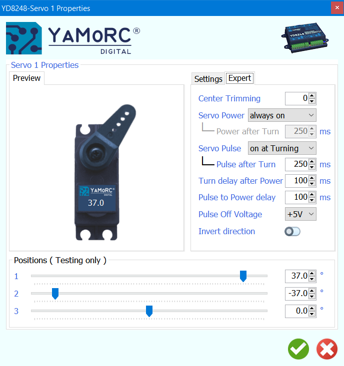

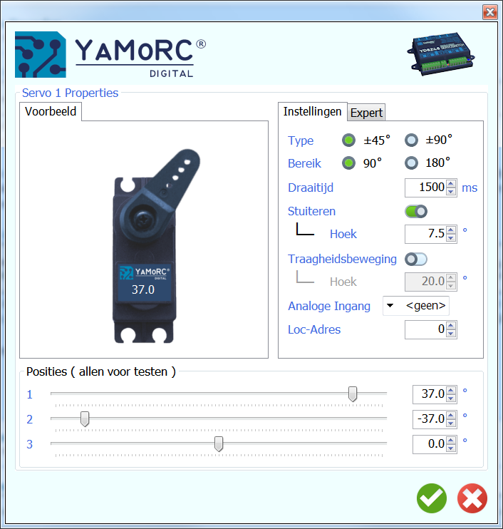

Komt me allemaal heel bekend voor ;) En lijkt verdacht veel op wat er in onze nieuwe YD8248 allemaal in te stellen is.
En ja, RC-servo-sturing is een "wetenschap" op zich.  ;D
Je moet ergens een TOP waarde definiëren, zodat daar 20 ms in past. Je werkgebied is echter tussen 1 en 2 ms (544ms / 2400ms servo lib). Je resolutie is bij 8 bit te klein.
o.a. daarom gebruik ik voor de PWM generatie de PCA9685. Die kan ook netjes de 20ms verschuiving voor z'n rekening nemen. Stuur het ding aan via I2C, ruim snel genoeg om "zo nu en dan" een PWM waarde te sturen ;) Resultaat zijn absoluut stabiele servo pulsen en zonder enige jitter.  (y) Zo hebben we voor de standaard 90 graden range 512 stapjes, voor de 180 graden zelfs 1024. En dat is ruim meer resolutie dan de meeste servo's kunnen "weergeven".

Bij wisselaandrijving met Servo is het instellen van de beide uiterste standen vaak wat onhandig. Bij sommigen decoders krijg je wat knopjes, waarmee dat kan, maar dan weet ik nooit welk knopje ik nu weer moet drukken.
Ik heb dat bij mijn servo decoder analoog gedaan. De atmega328 heeft 8 analoge ingangen en die gebruik ik om de eindstanden van de 4 pwm uitgangen te bepalen.
Afstellen is dan simpelweg een wissel poort activeren en dan aan de potmeter draaien tot de stand van het wissel goed is.
Karst Drenth
  • Berichten: 10490
    • Plan U op Sleutelspoor
Re: Yet Another Servo Decoder
« Reactie #14 Gepost op: 11 January 2025, 16:12:51 »
Ik "leen" veel van mijn ideeën van OpenDcc, en wil dus ook van hen de voorgeconfigureerde bewegingsprogramma's (armsein die nog na beweegt, ....) overnemen. Ik dacht niet dat jij dat hebt gedaan. Heb je daar een speciale reden voor?
Heb ik wel ;) (uiteraard instelbaar :P )
Tevens massa-traagheid emulatie ( langzaam starten en stoppen )
De PCA9685 is een mooi IC daarvoor. Zie je ook in een aantal Arduino servo projecten. Ik neem aan dat jij vooral de mogelijkheid wilt hebben om goedkoop/vanuit 1 decoder 16 servo's aan te sturen (samen met de YD8291), en daarom voor dit IC hebt gekozen. Of zijn er ook andere redenen waarom je hiervoor hebt gekozen. Met andere woorden: wat kan de PCA9685 dat ik niet met de 16-bit timer in de processor kan (behalve dus meer kanalen).
De PCA is een universeel PWM chip. Naast de Servo pulsen, stuur ik er ook de resterende uitgangen mee aan. De YD8248 bevat als het ware een "halve" YD8116. En ja, 16 Kanalen is dan een pré ;)
Waarvan de decoder er maximaal 12 gebruikt. kanaal 1-4 puur en alleen servo, 9-16 met een "triple" functie: Servos, Relais of LEDs.
Ik heb dat bij mijn servo decoder analoog gedaan. ...
Ook dat kan de YD8248. Er zijn 4 beschikbare analoge ingangen die aan 0 of meerdere servo's toegewezen kunnen worden. ( zie plaatje hierboven ) Maar dat beperkt zich niet tot het instellen. De servo's kunnen er ook Analoog mee bediend worden. Dezelfde functie is ook Digitaal beschikbaar via een zelf te kiezen loc-adres, de servo draait dan mee met de stand van de (hand)regelaar. Tot slot, kan een servo ook nog als "Direct-DCCext" digitaal aangestuurd worden. Dat maakt het mogelijk om b.v. uit iTrain direct de stand van de servo te besturen.
