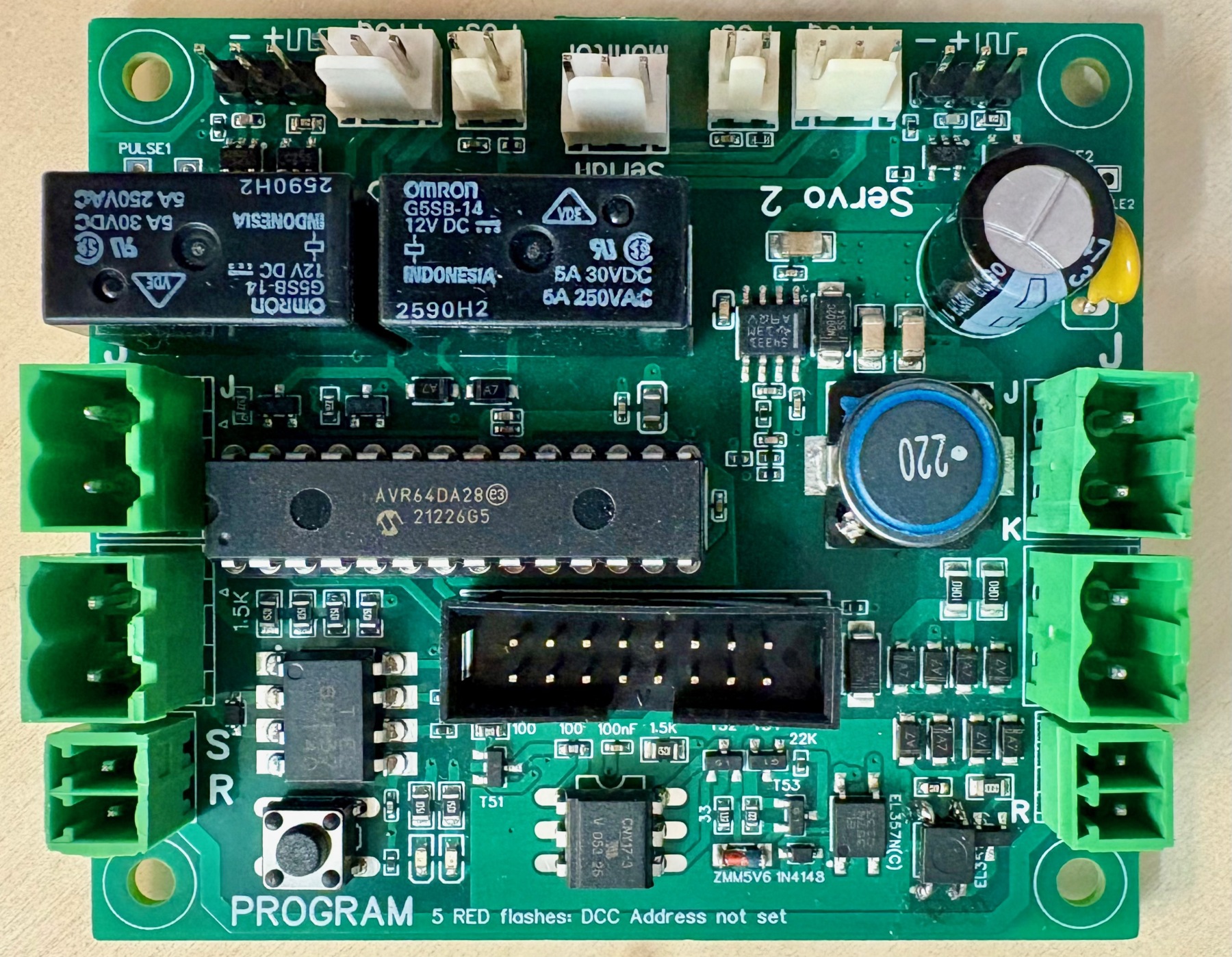

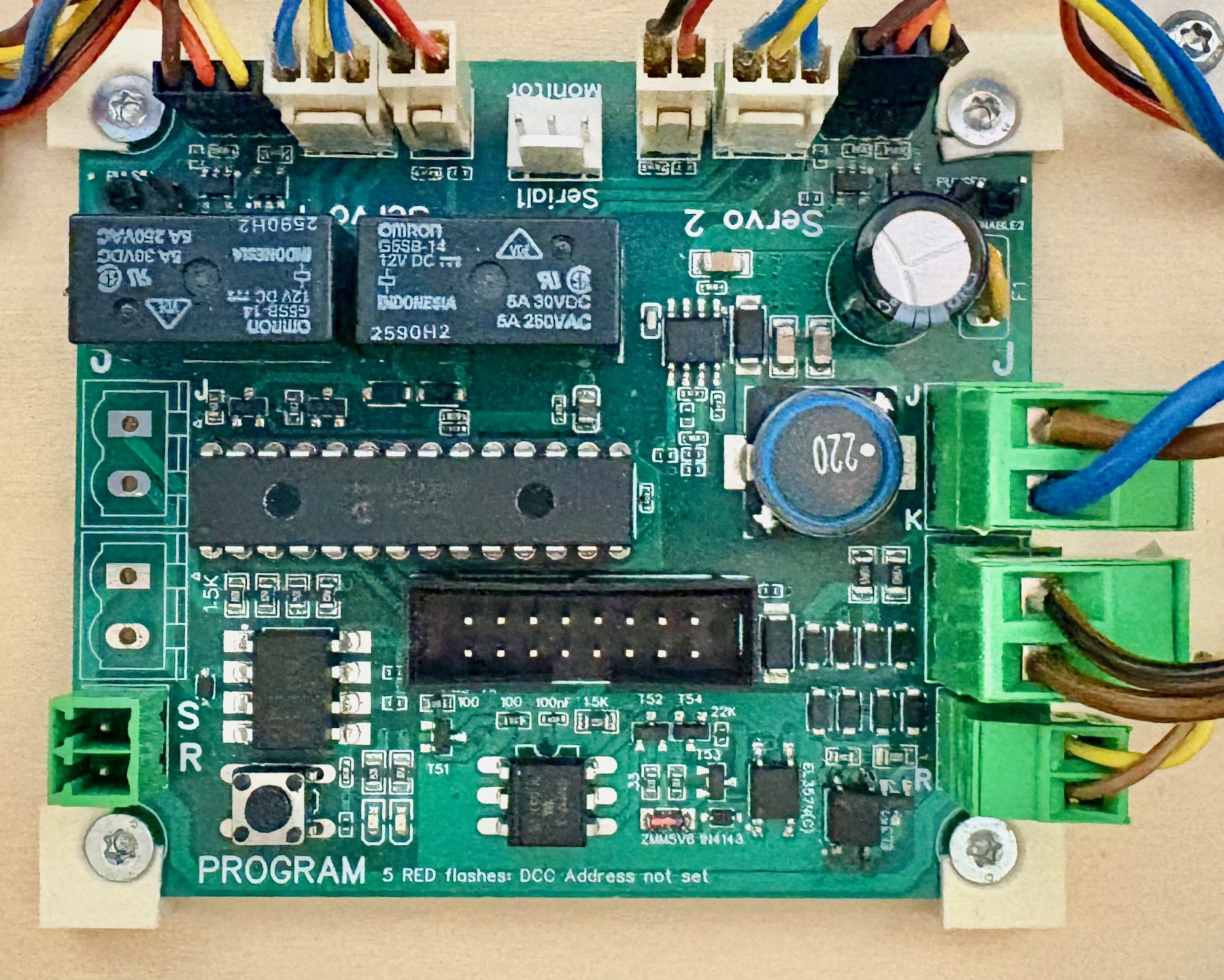

Als een project is afgerond, heb ik de neiging om onmiddellijk verder te gaan met het volgende project. Voor de lezers op een forum zoals deze, kan daardoor de indruk ontstaan dat het project nog steeds loopt, en dat nabouw (mocht daar al behoefte aan zijn) beter nog even kan worden uitgesteld. Daarom hierbij toch maar even een "status update".
Hierboven, voor de volledigheid, een plaatje van de decoder voor 2 servo's. Een vergelijkbare foto heb ik al eens eerder geplaatst.
En op bovenstaand plaatje "het bewijs" dat deze decoder nu echt in gebruik is. Deze decoder stuurt een Tillig Elite wissel aan, alsmede een Roco DKW-15. Deze eigen decoder vervangt een "merk" decoder die ik al meer dan 10 jaar geleden heb gekocht, en waarbij ik me bleef ergeren aan het "gebrom", ook al staat de servo stil.
Ik heb (en dat was alweer in 2022) vijf van deze decoders bij JLCPCB als test laten maken. Sindsdien is de ontwikkeling van mijn baan verder gegaan en ben ik, voor het zichtbare gedeelte, overgegaan op het Weinert Mein Gleis systeem. Dat is (in mijn optiek) het mooiste systeem wat momenteel op de markt is, en meneer Weinert heeft daarbij ook goed nagedacht over hoe de servo aandrijvingen het makkelijkst kan worden gemonteerd. En als je weer eens een tijdje op je rug onder de baan heeft liggen prutsen, dan weet je hoe belangrijk dat soort details zijn die de montage vereenvoudigen. Ik heb daarom ook de verleiding weerstaan om zelf servo-houders te ontwikkelen (of beter: een van de vele ontwerpen die op het Internet te vinden zijn te kopiëren), en heb de Weinert Mein Antrieb ook gewoon maar gekocht.
De hardware van bovenstaande decoder is, zoals bij mij gebruikelijk, te vinden op OSHWLab: https://oshwlab.com/aikopras/support-lift-controller_copy_copy_copy_copy
En de software staat op GitHub: https://github.com/aikopras/AVR-Servo-2

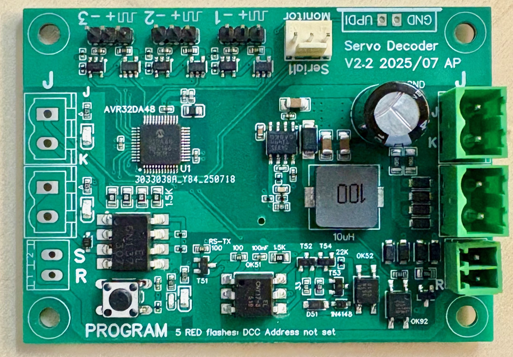

Omdat de Weinert Mein Antrieb al een micro-switch voor de hartstuk polarisatie heeft, heb ik de relais op de "serie productie" servo decoder weggelaten. Verder heb ik (toch) een derde servo uitgang toegevoegd, omdat de Weinert slanke DKW (1:9) een derde servo gebruikt om een klein nokje te bedienen, die voor nog betrouwbaarder gebruik zorgt. Ook heb in de THT decoder vervangen door een SMD type, omdat je tegenwoordig bij JLCPCB met Custom Order Parts iedere component op de print kan laten zetten die je maar wilt. Verder heb ik wat extra LEDjes toegevoegd, en de grote 16-pins IDC connector weggelaten (ik weet nu immers wat ik wil  :))
Hierboven een foto van de productie servo. Zoals je kunt zien, is de print beduidend kleiner geworden.
Ook deze print  zal binnenkort op OSHWLab en GitHub te vinden zijn.

« Reactie #43 Gepost op: 19 August 2025, 09:01:32 »
Mooi geworden zo Aiko! Ik was lang geleden ook al tot de conclusie gekomen dat Mein Gleis de mooiste rails zijn. Alleen is het niet altijd even praktisch. Wel handig die bevestigingen met microswitch er al in.
Compact is altijd beter en je ziet wat een ruimte het scheelt als je die DIP ic's en grote connectoren weghaalt. Jij hebt zeker een edge connector voor het programmeren van je AVR32 (updi/gnd)? Ik ben zelf wel fan van Tag Connect, door de kleine footprint. Vooral toen we nog 6-polige ISP connectoren hadden scheelde het enorm veel ruimte.
Ben nog wel benieuwd waarom je niet een AVR32DA32 hebt genomen in plaats van de AVR32DA48. Zo te zien gebruik je lang niet alle pins. Of kon je deze voordeliger inkopen?

  • Berichten: 402
Re: Yet Another Servo Decoder
« Reactie #44 Gepost op: 19 August 2025, 20:58:45 »
Hi Dennis
Citaat van: Dennis1984 link=topic=113837
Nu maak je me toch nieuwsgierig waarom het niet altijd even praktisch zou zijn. Weinert heeft tegenwoordig ook wissels met een grotere hoek, en omdat de railafstand 52mm is, valt de lengte van een wisselstraat ook best wel mee. En de flex (of bouwpakket) wissels kan je buigen, iets wat je bij de meeste andere merken niet kan.
Ja, ik ben best wel tevreden met de kleinere print. Dat maakt het straks makkelijker hem in de buurt van de wissel(s) te monteren. Voor het programmeren heb ik inderdaad zo’n pogo-pin connector. In mijn andere draadje over decoders voor armseinen heb ik daar wel een foto van. Deze is inderdaad 2 polig: UPDI en GND.
Oh, die kende ik nog niet . Weer wat geleerd (y)
Ik moet eens gaan zoeken wat die kosten. Ik neem aan dat je daar standaard footprints  voor hebt?
Heel simpel. Ik had een tijdje terug daarvan 25 gekocht (JLCPCB Custom Order Parts). Maar mijn plannen had ik wat veranderd, en deze had ik nog in “voorraad”. Maar je hebt gelijk, de AVR32DA32 had ook gekund.
Aiko
