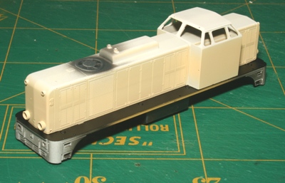

Na al dat gebouw hier kon ik natuurlijk niet achterblijven ;)
Een regenachtig weekend, een offline BNLS forum voorspeld, beu van het inpakken, factureren en solderen, dus...
Aan de slag met het al een half jaar klaarliggend bouwpakket  :P
Niet heel bijzonder allemaal, maar voor de geinteresseerden...
( klik op het plaatje voor een uitgebreider verslag )
... ik doe toch wel een aantal dingen anders ;)
Grtzz,
Karst

« Reactie #305 Gepost op: 28 March 2009, 19:30:04 »
Retestrak Karst, ook die naad, of eigenlijk het ontbreken ervan!! Top gedaan.

Re: BNLS-Werkspoor - KleiNSpoor NS 2530
« Reactie #306 Gepost op: 28 March 2009, 21:20:14 »
Karst,
Leuk die naad met plamuur. Ik zou inmiddels voor het lijmen het chassis van Roco helemaal lakvrij hebben gemaakt (15min in thinner hangen en schoon), want zowel bij het lakken van mijn blauwe 2400 als bij de 2530 blijkt de Roco lak van het chassis slecht met andere lak overweg te kunnen.
Goed dat je de handrail bovenlangs aanbrengt én met de extra steuntjes erin (y). Nu zou ik alleen nog de grendels boven en onder weghalen (zie ergens midden in dit draadje, met een vijltje en een graveerpen, en vervolgens de klinken in het midden. Als je toch bezig bent ;)
Succes verder,
Ivo

Karst Drenth
  • Berichten: 10489
    • Plan U op Sleutelspoor
« Reactie #307 Gepost op: 28 March 2009, 21:36:34 »
Grendels wegvijlen is eigenlijk al te laat nu.. :( Klinken vind ik te grof overkomen... dus... laten maar zo  :-\ :D
Lak heb ik geen enkel probleem mee. Revel Email en KleiNSpoor met M600 gaat prima over de Roco lak ;)
Ben nu aan het studeren op de snor. Heb een drietal heel oude foto's gevonden bij Bert Stortenbeker en op Railfan Europ.
De VSM versie is wel heeeeeeeeel erg fout :)
Grtzz,
Karst

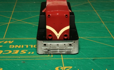

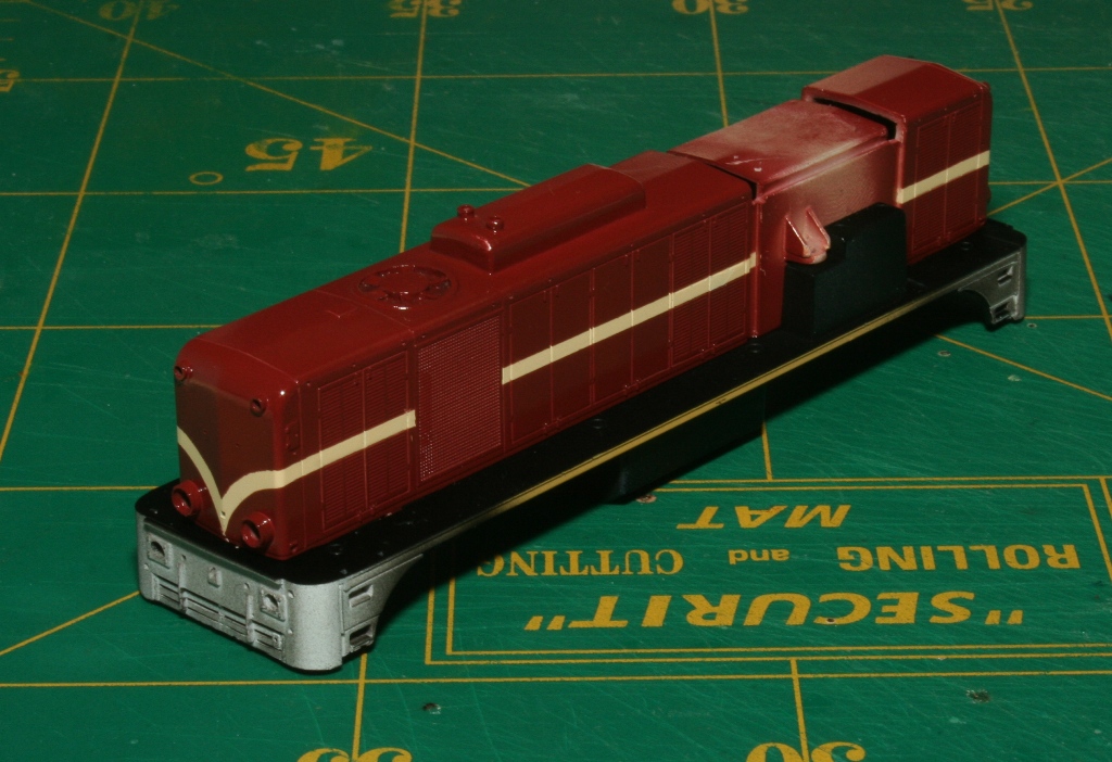

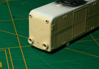

« Reactie #308 Gepost op: 29 March 2009, 01:00:16 »
Time flies when you are having fun. Zo ook hier :)
Het bloed kroop toch waar het niet gaan kon, en dus is het model maar van snorren en biezen voorzien  8)
Eerst een masker gemaakt...
... opgebracht.
Gespoten en ...
... en het masker er weer afgehaald. Mooie strake snorren waren het resultaat  ;D 8)
( klik op de plaatjes voor een uitgebreider verslag )
Grtzz,
Karst

  • Berichten: 6325
« Reactie #309 Gepost op: 29 March 2009, 01:05:49 »
Wederom rete strak maar een vraagje Karst, in het 1e deel had je het rooster zwart gespoten ( De fan zeg maar ) Maar nu zie ik alles bruin ?
Je doet hem niet zwart ?
Gr. Remco.
Karst Drenth
  • Berichten: 10489
« Reactie #310 Gepost op: 29 March 2009, 01:08:13 »
Als je er bovenop kijkt, is alles binnen in nog keurig zwart ;)
Fan krijgt nog wel weer een likje ...  :P
Grtzz,
Karst
Remco.
  • Berichten: 6325
« Reactie #311 Gepost op: 29 March 2009, 01:10:12 »
Ok ja dat kon ik niet zien op de foto.
Ik keek naar deze en de volgende maar het leek net of het helemaal bruin was.
Gr. Remco.

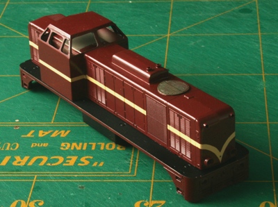

Karst Drenth
  • Berichten: 10489
« Reactie #314 Gepost op: 29 March 2009, 21:50:10 »
En weer een stukje verder...
... de cabine op kleur, omloop en bufferbalken bruin, ventilatorrooster geplaatst en ....
Grtzz,
Karst
