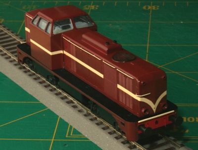

Karst,
Hij is mooi (mooi bruin op de foto's). Je weet dat je nu een ovaal stukje bies onder de nummerplaat mist? Is een behoorlijk gezichtsbepalend stukje zandgeel. Of doe je dat later nog?
Heb je nu de bies laten uitsnijden op de snijplotter? Dan wil ik ook nog wel zo'n bies voor mijn bruine 2530. Ik vond de bies het lastigste onderdeel (op die print na dan
Ivo

Hoi Ivo,
Citaat van: Ivo tB
...mooi bruin op de foto's
Ja, is en blijft een moeilijke kleur om te fotograferen. In werkelijk nog iets bruiner
Dat gele deel, weet ik. Doe ik later meteen mee met de nummerplaat.
Wil ook Philo's denk ik
Dan is het wel net zo mooi als de maat dan past
Bies is wel met Acad getekend, maar geprint op een stukje maskingfilm.
Daarna rustig uit de hand uitsnijden en... heel netjes aandrukken met een sateprikker natuurlijk ;
Grtzz,
Karst
Laatst bewerkt op: 29 March 2009, 22:08:01 door Karst Drenth

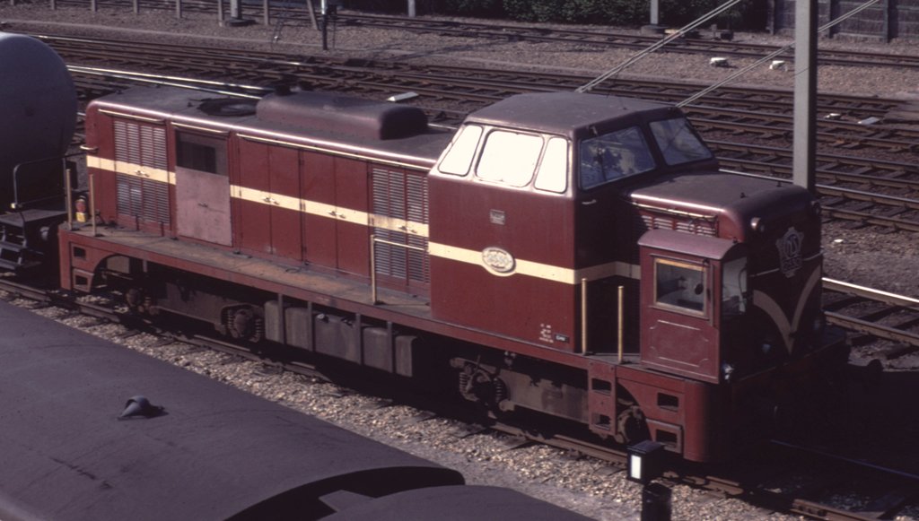

Karst, ik zag de foto die je ergens hierboven gebruikt hebt van mijn broer Herman. Laat ik nu die dia's van hem gekregen hebben en sinds enige tijd een diascanner hebben. Bovenstaande foto had ik nog met zo'n geval in de klep van de normale scanner gedaan, maar dat is het niet echt. Dus voor de details heb je hier misschien meer aan. Overigens apart: Ook bij het origineel lijkt de gele band aan de ene kant dikker dan aan de andere kant! Heb 'm maar redelijk groot gemaakt, groter kan ook nog. Geef je even een seintje als je hem opgehaald hebt?
Die plaat voor het rooster, mits geplaatst, mag dus een vaal kleurtje krijgen........
Groeten, Rob
Laatst bewerkt op: 29 March 2009, 22:48:00 door Rob
Groeten, Rob
Karst Drenth
Berichten: 10509
Re: BNLS-Werkspoor - KleiNSpoor NS 2530
Reactie #318 Gepost op:
29 March 2009, 23:11:51 »
Hoi Rob,
Hardstikke tof ! Heb hem 'opgehaald'
Als je nog meer van van deze foto's hebt... GRAAG !
En.. mag ik de opgehaalde 'verknippen' en op de website plaatsen ?
Grtzz, en alvast bedankt,
Karst

Ik heb die andere nog Karst. Ergens...... Moet ff zoeken. En wat mij betreft knip je maar een eind weg hoor.
Meer van dit soort foto's? Van de 2530 heb ik er 2. Verder van de 1100, 1200 en 1300. Allemaal gemaakt om goed te zien hoe je moet vervuilen. Waar gaat die vervuiling zitten? Want dat was de bedoeling van die foto's.
Groeten, Rob
Laatst bewerkt op: 29 March 2009, 23:24:04 door Rob
Groeten, Rob

Is dat een Diesel 5 Karst? Ik geloof je , maar ik dacht meer in de richting van een DE-2 of 1. Zie de schaduwen op de ander foto die je op
www.sleutelspoor.nl
plaatste, en die ik nu zoek. Maar helaas, geen foto's verder. In die tijd, 1972, reden er op Roodeschool en Delfzijl eigenlijk alleen maar DE-tjes 1 en 2. DE-87... Frank (Mispoes) heeft vast wel het antwoord. Ik geef toe dat ik wat nummers betreft een leek ben......
Groeten, Rob
Groeten, Rob

Ben met de rangeerhandgrepen onder de buffers bezig.
Weet iemand welke kleur deze hadden ? Ik gok op zwart, maar je weet het maar nooit
Grtzz.
Karst

Zwart is standaard. Ook als ze in een rode bufferbalk zitten. Was in elk geval altijd zo bij NS stoomloks. Overigens kan ik bij de lila 2530 op geen enkele foto de rangeerderstreden zien, wel bij de bruine???

En weer een stukje verder...
... de handrails en rangeerdershandgrepen geplaatst, tevens bufferbalk, interieur en ventilatorrooster op kleur gebracht.
( klik op het plaatje voor een uitgebreider verslag )
@ Ivo
Ik eigenlijk ook niet... Nergens eigenlijk... Vrije interpretatie van Edwin
Verder maken die rails het model wel echt af hoor
Grtzz,
Karst

Karst, geweldig mooi!
1 klein puntje, je hebt de draaistellen omgewisseld. Het draaistel met de asgever voor de snelheidsmeter hoort onder de cabine te zitten. (dat stangetje dat aan 1 van de aspotten zit).
Heb ik zelf ook wel eens fout gedaan:
(tweede as van rechts)
Komt uit dit draadje:
https://forum.beneluxspoor.net/index.php/topic,17407.0.html
Maarten

Dank voor de tip Maarten,
Maar... ik had de kap zomaar even op de draaistellen gezet. (Nog) niet opgelet hoe de draaistellen zouden moeten
Grtzz,
Karst
