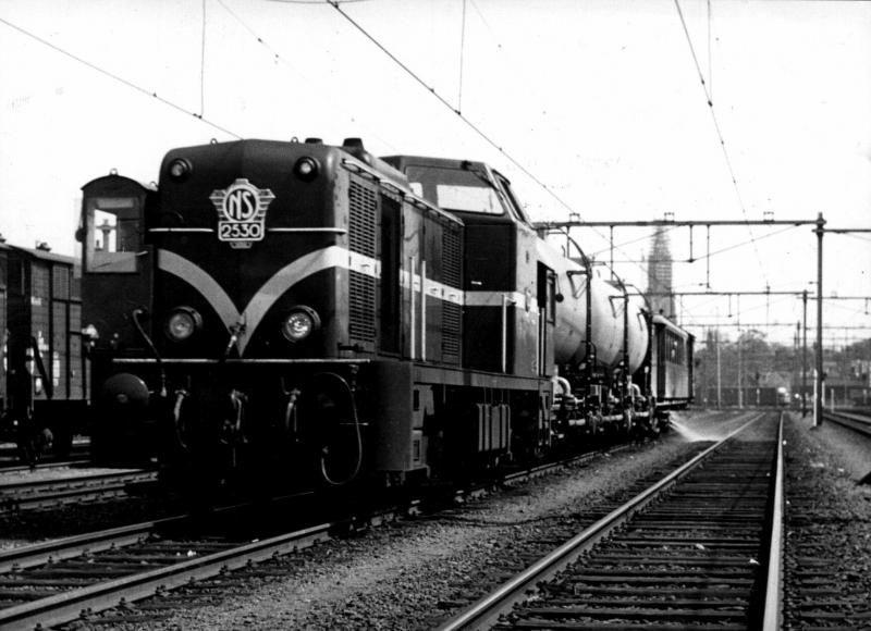

Misschien heb je hier iets aan (is weliswaar zwart-wit maar toch):
Let op de zilverkleurige buffers
Ze komen van het Utrechts archief
Grtz!
Tedo

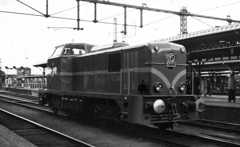

Mooi, Bart! Als je op de z/w foto hierboven kijkt zie je dat de handgrepen op de neus naast de nummerplaat en die bovenlangs de huiven licht (dus zandgeel) van kleur waren. De demper zou in het begin bruin geweest kunnen zijn, maar als dat zo was, zal 'ie wel snel zwart/grijs geworden zijn van de dieselwalm...  ;)
Misschien moet ik er ook maar eens eentje maken; mijn Trawos/DKM is niet alles, en volgens de laatste RailMagazine komt Roco er zelf niet mee (dan vraag ik me nog steeds af wat het nut is van die losse bufferbalken op de gewone 2400 van Roco, maar toch...)
HERSTEL: demper was toch bruin:
hier zijn ook de zandgele handgrepen goed op te zien. Maker/copyright foto mij onbekend.

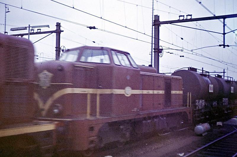

In het boek diesellocs in Nederland staat op pagina 180 de twee foto een kleren foto van deze loc die aan het rangeren is met de Bergland expresin 1962 .
Het lijkt mij als ik deze foto goed bekijk dat de kleur rond de ramen en de demper lijkt op zilver/grijs zijn.
Ik kan me vergissen maar dat weet in niet zeker , misschien is er iemand die hier meer over kan vertellen.

Die 'kleren' foto ken ik. Op basis van die foto heb ik de indruk dat de Bisschop in lila later een aluminium dak heeft gekregen. Ik heb ook een kleurenfoto in Spoor en Trein editie 2 of 3, waarin o.a het afscheid van de serie 2400 is beschreven en op die kleurenfoto uit de jaren '50 is het dak echt lila.
