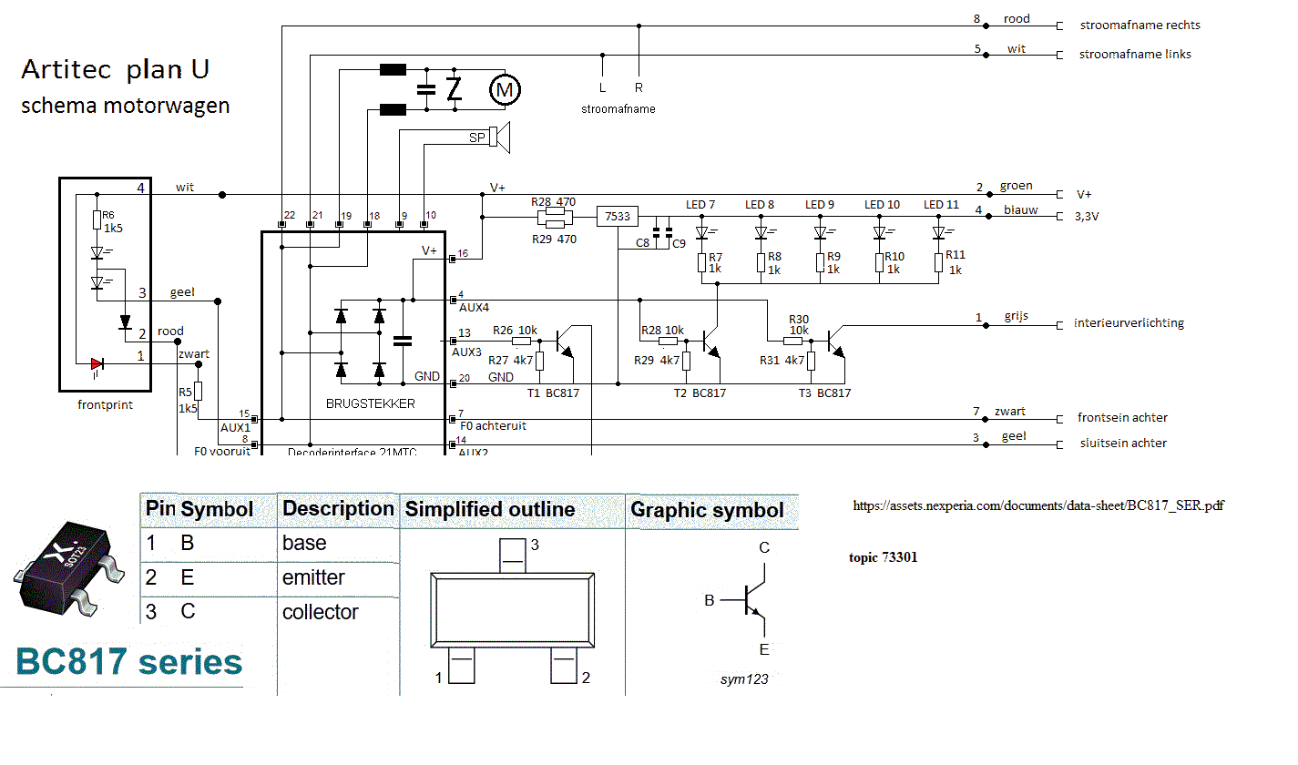

De transistor in de Hondekop is (citaat uit een mail van Artitec hierover:)
Het juiste nummer voor de transistor voor de Hondekop is BC817-25.
Wat u noemt kan zeker de oorzaak zijn, dit heb ik al eens meer voorbij zien komen helaas.
Of door een piekspanning / overbelasting / kortsluiting op de baan, kan dit ook gebeuren, verkeerd koppelen van de bakken etc.
Even uit mijn hoofd was T2 de binnenverlichting, waarop deze transistor functioneert (of nu niet in dit geval 😉).
De techniek tussen Plan U en Mat ’54 is doorgaans hetzelfde, op wat kleine verschillen na waaronder deze transistor.
Het schema van de Hondekop4 kan ik niet vinden, maar de sterk gelijkende DE3=planU ziet er zo uit
In dit schema "maakt" T2 de binnenverlichting in de motorbak en T3 die in de andere bakken.
Dit is gemaakt door forumlid Klaas Zondervan.
François

François, goed om te weten dat de elektrische inrichting van de Hondekop erg lijkt op die van plan U.
Ik heb geen Artitec Hondekop, dus dat schema heb ik niet uitgezocht.
Het verschil tussen de diverse versies van de BC817 is de versterkingsfactor. De versie -40 heeft de hoogste versterking.
Als de transistor defect is hoef je er niet per se een smd in te zetten. Als er genoeg ruimte is kan je er ook een transistor met pootjes voor nemen, b.v. de BC547

Ook ik had dat met artitec besproken en zij hebben mij toen gewezen in die richting van de B6 transistor (de BC817-25 heeft die afkorting erop geprint staan).
Zij meldde mij toen dat de Plan U print ook soms last had van dit euvel, alleen dat de transistor daar dus de BC817-40 was.
ik heb toen bij mijn HK de BC817-25 vervangen en dat lostte het probleem op. Daarna heb ik dit terug gekoppeld aan Arti
Wat betreft het solderen; ik denk dat het te doen is voor iemand die kan solderen. of er ruimte is voor een grotere uitvoering vraag ik me af omdat het allemaal best dicht op elkaar zit.
Bovendien is de printplaat dubbelzijdig uitgevoerd als ik me goed herinner.
Wat ook nog mee telt is dat als ik me niet vergis de verschillende series uitgevoerd zijn met verschillende printplaten.
Ik ben nog aan het zoeken naar een fotootje of 2
Edit: ik heb net een foto op mijn tel gevonden met bijbehorend bijschrift: het betreft T3 op de print. en dat klopt weer met het schema van Klaas
