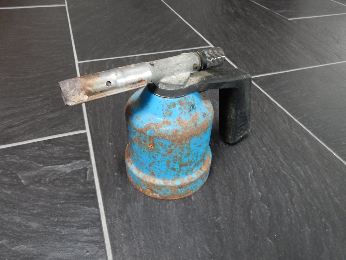

  • Berichten: 7158
Re: Artitec Hondekop binnenverlichting 3 bakken
« Reactie #44 Gepost op: 06 February 2025, 12:12:37 »
Als het mot heb ik altijd dit nog.....
