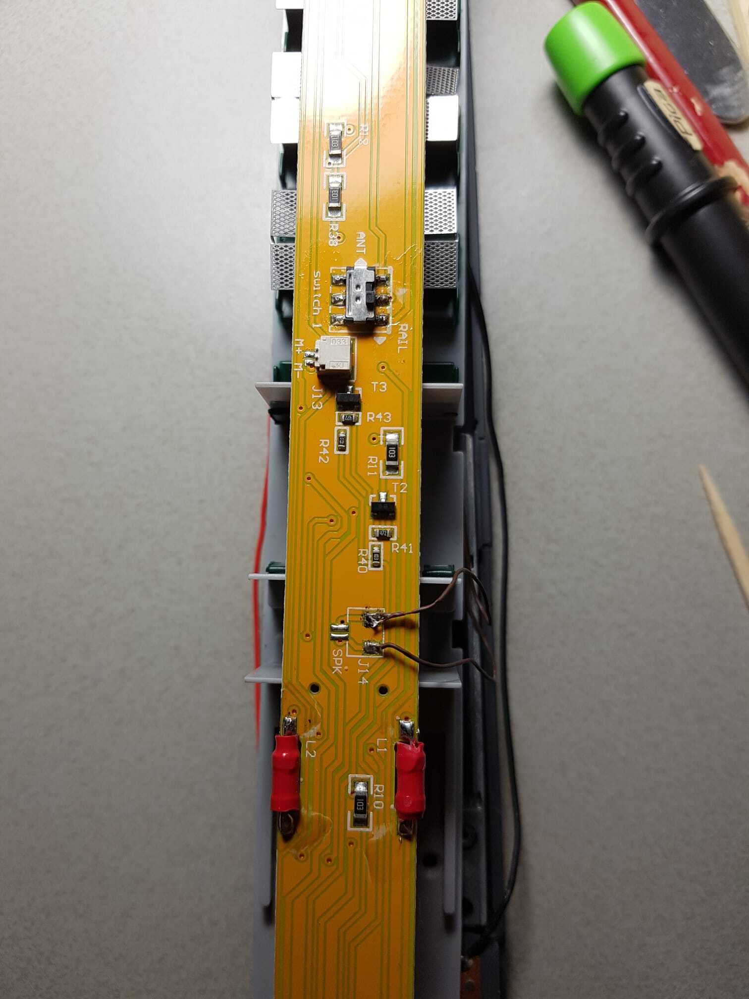

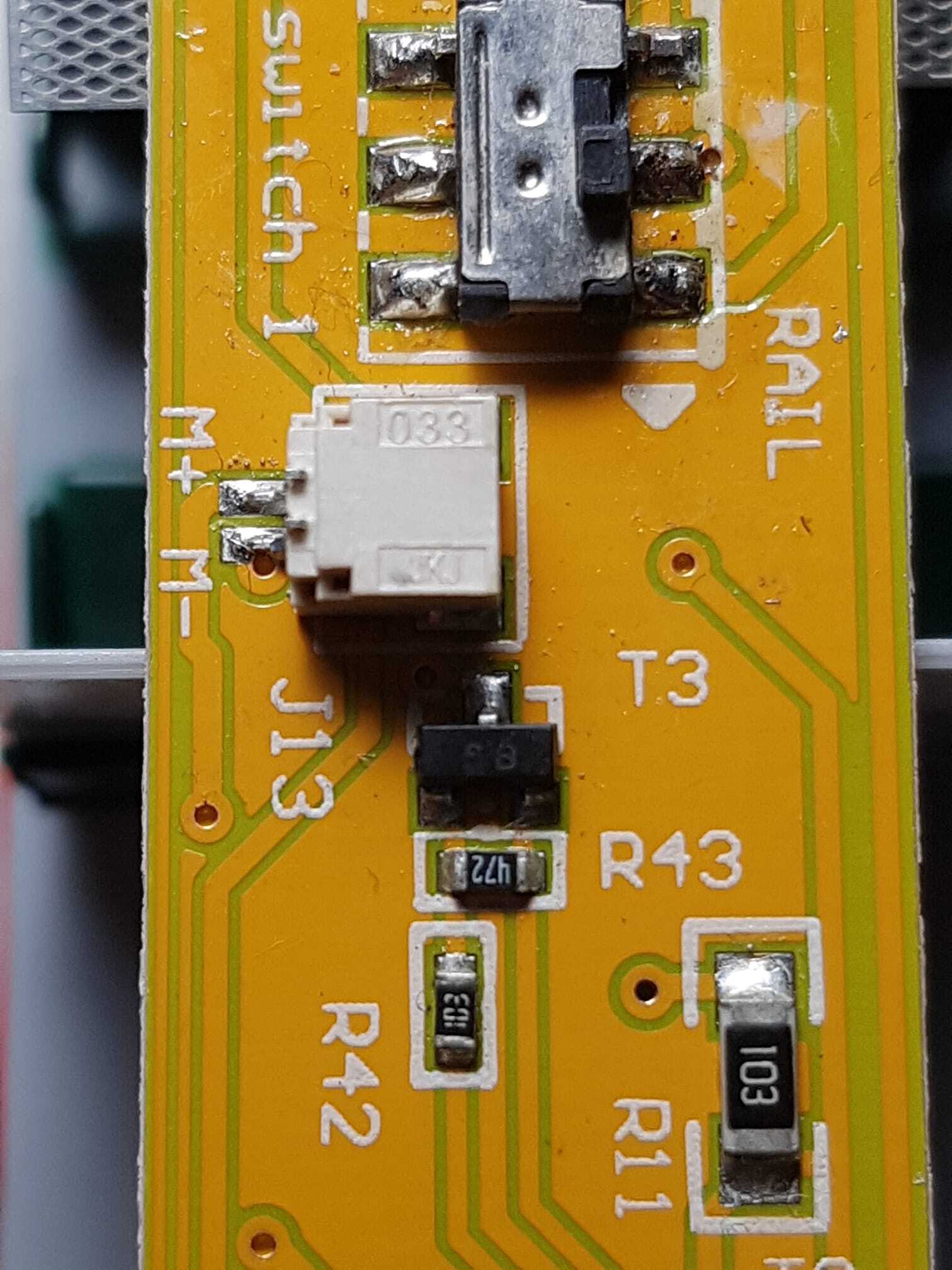

hierbij even plaatjes:
Groetjes, Ferenc
hondekop

Schema en foto zijn duidelijk. Of er genoeg ruimte is om een bc547 te plaatsen is de vraag.
Waarschijnlijk krijg je de kap dan niet meer sluitend.
Zal dan toch smd worden
