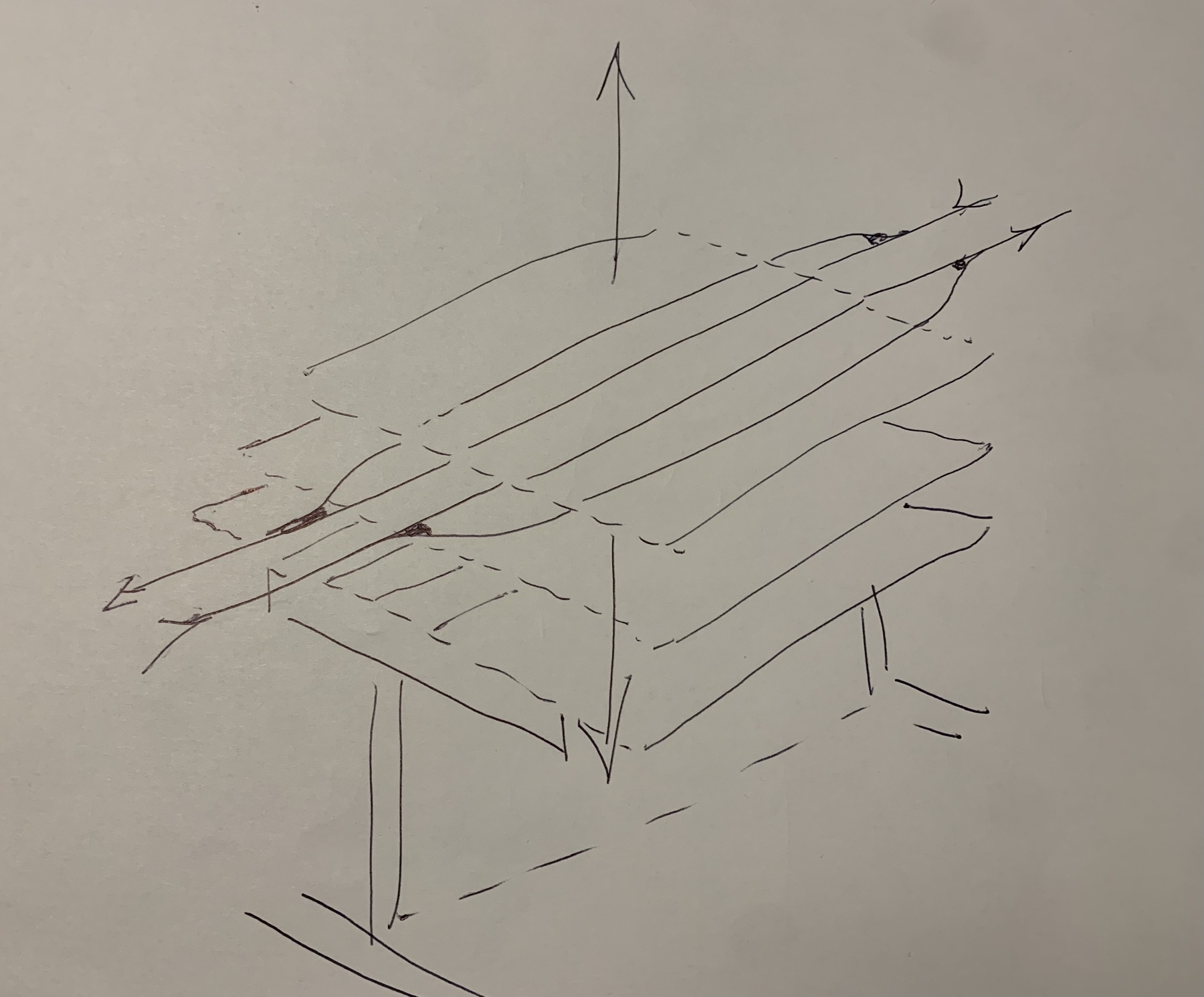

Makkelijk voor 3 lagen Maarten
En met 4 wissels heb je 12 opstelsporen:
En je kunt er natuurlijk ook nog opstelsporen aan beide kanten aanknopen.
Wellicht iets voor de spoor 1 markt 😂😉 (ik zeg apen klaar! Klimmen maar).
« Laatst bewerkt op: 22 November 2024, 19:59:08 door Kees-Jan »

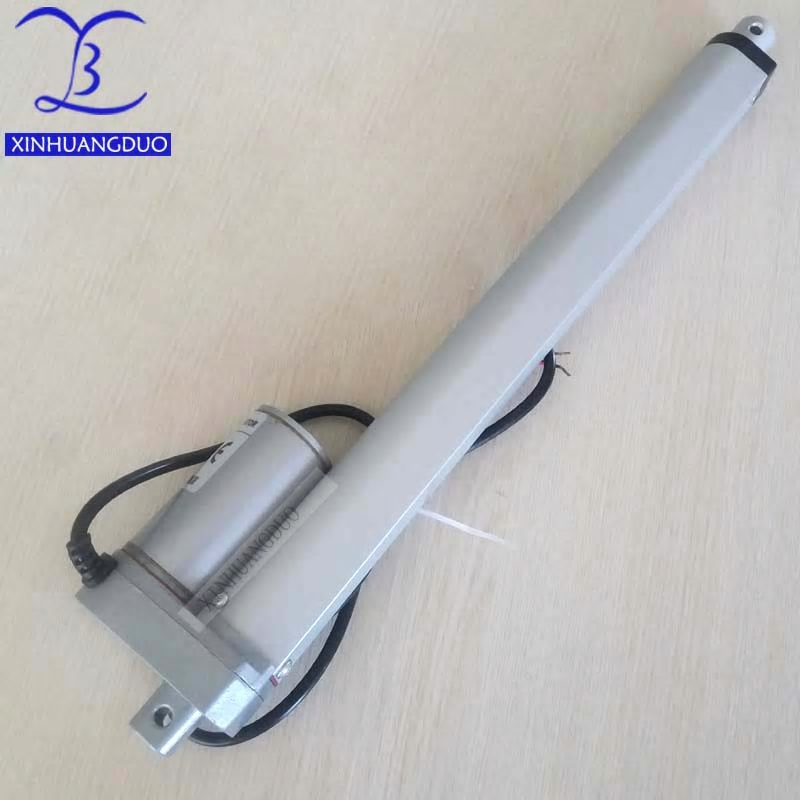

Op Amazon: 128 euro 460 cm verschil 3 memory standen
« Laatst bewerkt op: 22 November 2024, 21:05:38 door Kees-Jan »

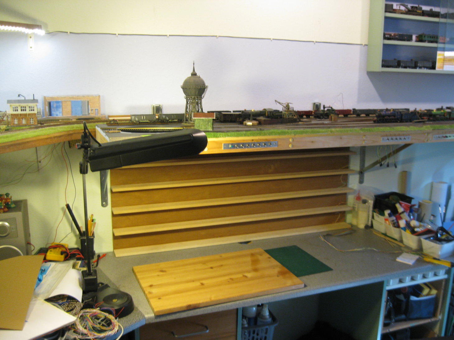

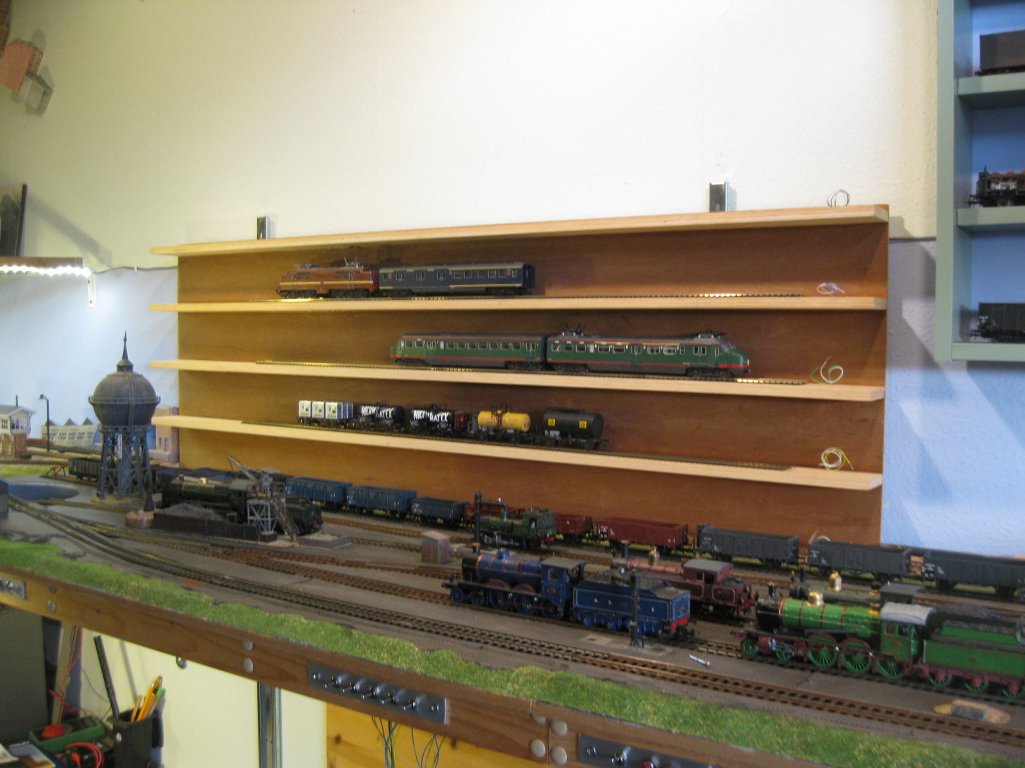

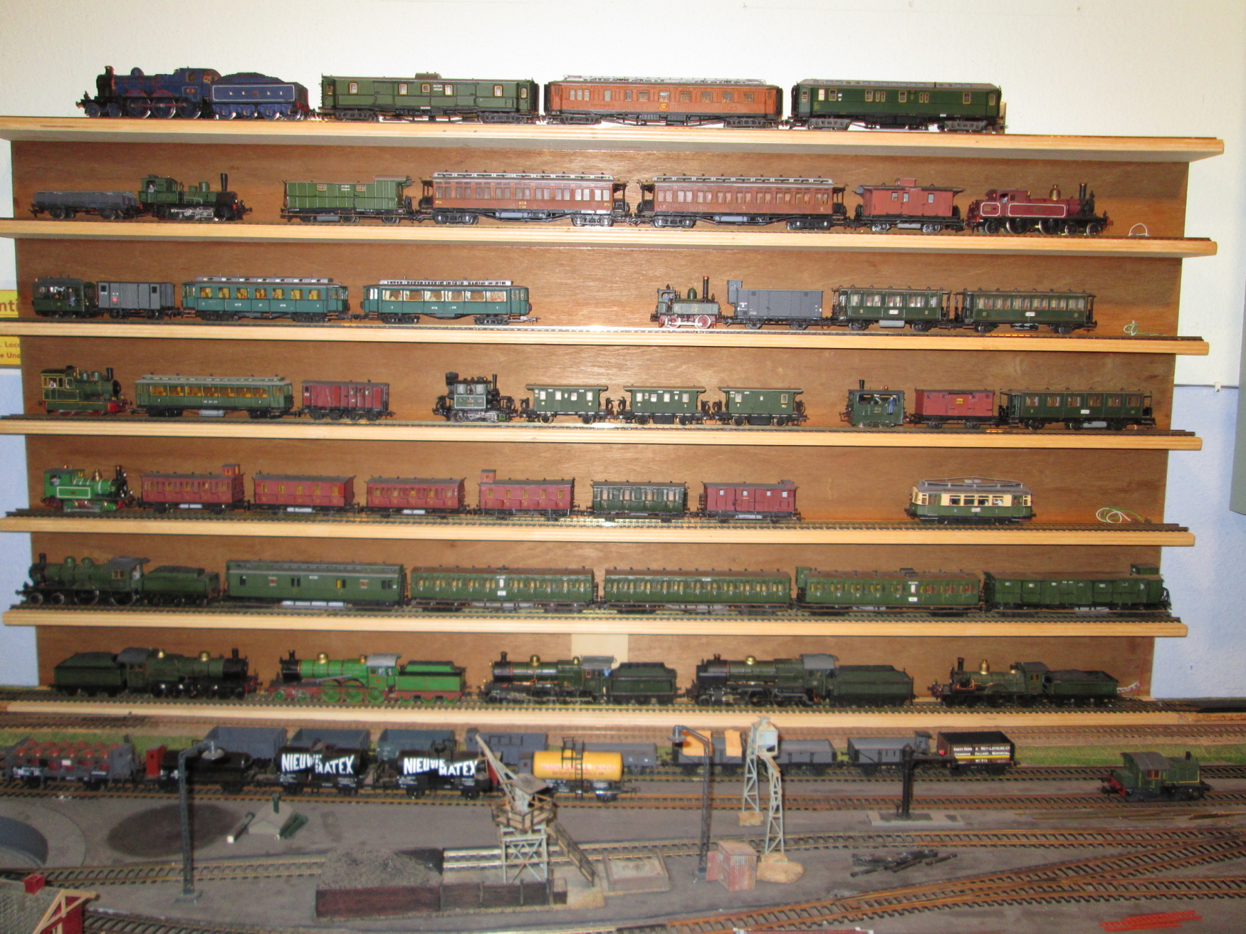

Mijn treinlift:
Eenvoudige knutseloplossing:
Op een plaat triplex van 122 x 61 cm 7 plankjes bevestigd alsof het een vitrine is. Deze zit op de wand bevestigd met lade-rails welke een slag kunnen maken van ruim 65 cm.
De aandrijving is een enkele "lineaire actuator" met een slag van 60 cm Afkomstig van Ali. Deze wordt met een 12V 2,5A stekkervoeding en een PWM-regelaartje (ook Ali) aangestuurd.
Uiteraard is de actuator gekozen met voldoende kracht (300-N) en niet te hoge snelheid (ca 30mm/sec)
Alles gebeurt handmatig en op het oog. Ik heb net niet nauwkeurig genoeg gewerkt om links en rechts de liftsporen gelijk uit te lijnen met de baansporen; steeds goed opletten dus.
Onder de baansporen heb ik nog een aantal "parkeergarages" gemaakt. Helaas heb ik niet veel foto's
